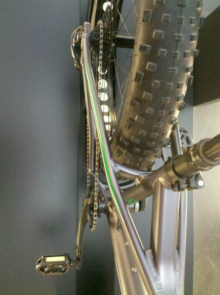

Hab mir gestern bei Rose in München mal das Tusker angesehen.
Wirkt alles sehr schön durchdacht und wertig. Allerdings liegen die Sitzstreben auch im oberen Bereich recht weit draussen.
Sogar breiter als die Kettenstreben.
Hab da Bedenken dass man mit SG 46 da anstößt.
Gefahren bin ich es nicht.
Gruß harni

lou auf 80mm halo felge passt bei dir ??? welches bj ist dein rahmen
Hi Corra,
"passen" is so ne Sache..
ist genauso knapp wie bei Vighor, ca 1mm auf jeder Seite noch frei; aber prinzipiell gehts.
Rahmen ist aktuell, also Bj 2014 ( hatte das vorherige Modell auch, da wäre der Reifen nie im Leben durchgegangen...)
Und das geht im Gelände noch ? Also da dürfte in ein paar 100 km einiges abgschliffen sein; und wenn es nur der Lack/Eloxal ist, dann hatte man wohl Glück. Ich hab ringsrum knappe 5 mm frei und das ist absolut grenzwertig...

Danke für den link, aber so wie ich das seh ist der 5er Dillinger doch praktisch gleich breit wie der Lou? d.h. wenn der eine streift kann der andere doch auch nicht funktionieren,oder?
Bis jetzt gings im Gelände ganz gut, ich hab da aber auch nicht den Blutdruck: hatte vorher das erste Argon FAT mit 4.0er reifen was super war, ich wollte aber die Pinion; die größere Reifenfreiheit war da ein (willkommener) Zusatz aber kein Kaufgrund, d.h. wenn der Lou geht is es ok, wenn nicht, kommt halt was schmäleres drauf (ich hab die angegebene Reifenhreiheit von 110mm als max. Abstand im Yoke interpretiert, was sich auch als richtig herausgestellt hat)
Übrigens streift der Lou auf 80er Felge fast an der Bluto.Gabelbrücke, aufgenommene Steine ziehen schöne Furchen in den Lack, ein noch höherer Reifen (Bud?) macht da definitiv richtige Probleme.....
und so ist es auch meiner ist gemessen auf rd 106 habe so 2-3mm auf jeder seite
Ganz schön enttäuschend so ein nicolai-"fat",m.M.n.!
Da muss der Reifen aber 100%ig sitzen.
jap ich würde es als traurig bezeichnen :spinner:
und das finde ich nicht wenn eine breite von 110 mm angegeben ist erwarte ich zwischen den festen teilen mind.120-125 mm
damit grade bei nem fatbike auch mal matsch schlamm usw mit durch kann :ka:
aber ein gutes hat es ohne den breiten stress währe ich nie auf die geilen 45nrth reifen gekommen :daumen:
