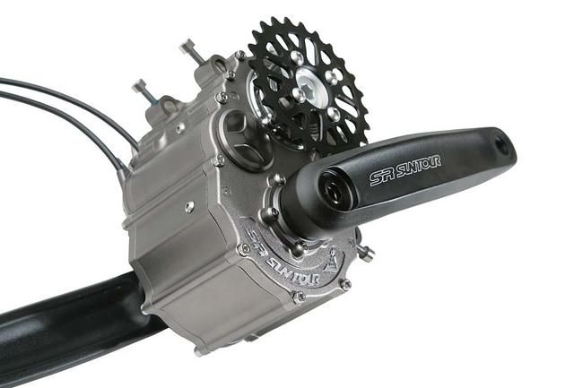

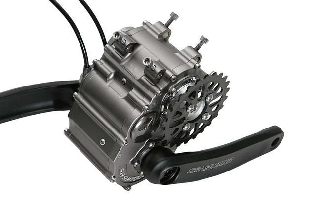

Es gibt neue Informationen und Bilder zum SR Suntour-Getriebe "V-BOXX-FR9":
"It was last minute to get the production V-BOXX into our 2007 catalog. Here are some pictures to make you nosy for Eurobike. We will present a completely equipped freeride bike with V-BOXX for touching and testing."
(http://www.srsuntour-cycling.com/SI...c/index.php?screen=ne.detail&pid=75&type=news).
Im neuen SR Suntour-Katalog für 2007 sind die Übersetzungsbandbreite mit 610%, die Getriebeabstufung mit 0.63, 0.88, 1.29, 1.45, 1.67, 1.80, 2.33, 2.96, 3.84, die Kettenblatt- und Ritzelgrößen mit je 22 Zähnen und das Gesamtgewicht (inkl. Kurbeln) mit 3,0 kg angegeben (http://www.srsuntour-tuning-base.com...alog07-low.pdf).
Demnach hat diese Version des Suntour-Getriebes dieselbe Anzahl an Gängen wie die G-BOXX 2 von Nicolai (lediglich 9), jedoch eine erheblich größere Übersetzungsbandbreite (G-BOXX 2: 290%) und einen Rohloff-ähnlichen Doppelzug-Drehgriff (G-BOXX 2: SRAM Trigger Shift-kompatibel).

Gibt es denn auf der NICOLAI-Hausmesse Neuigkeiten zu der "G-BOXX 2" und/oder zu der G-CON-kompatiblen "G-BOXX Planetary" mit Rohloff-Innenleben zu erfahren?
