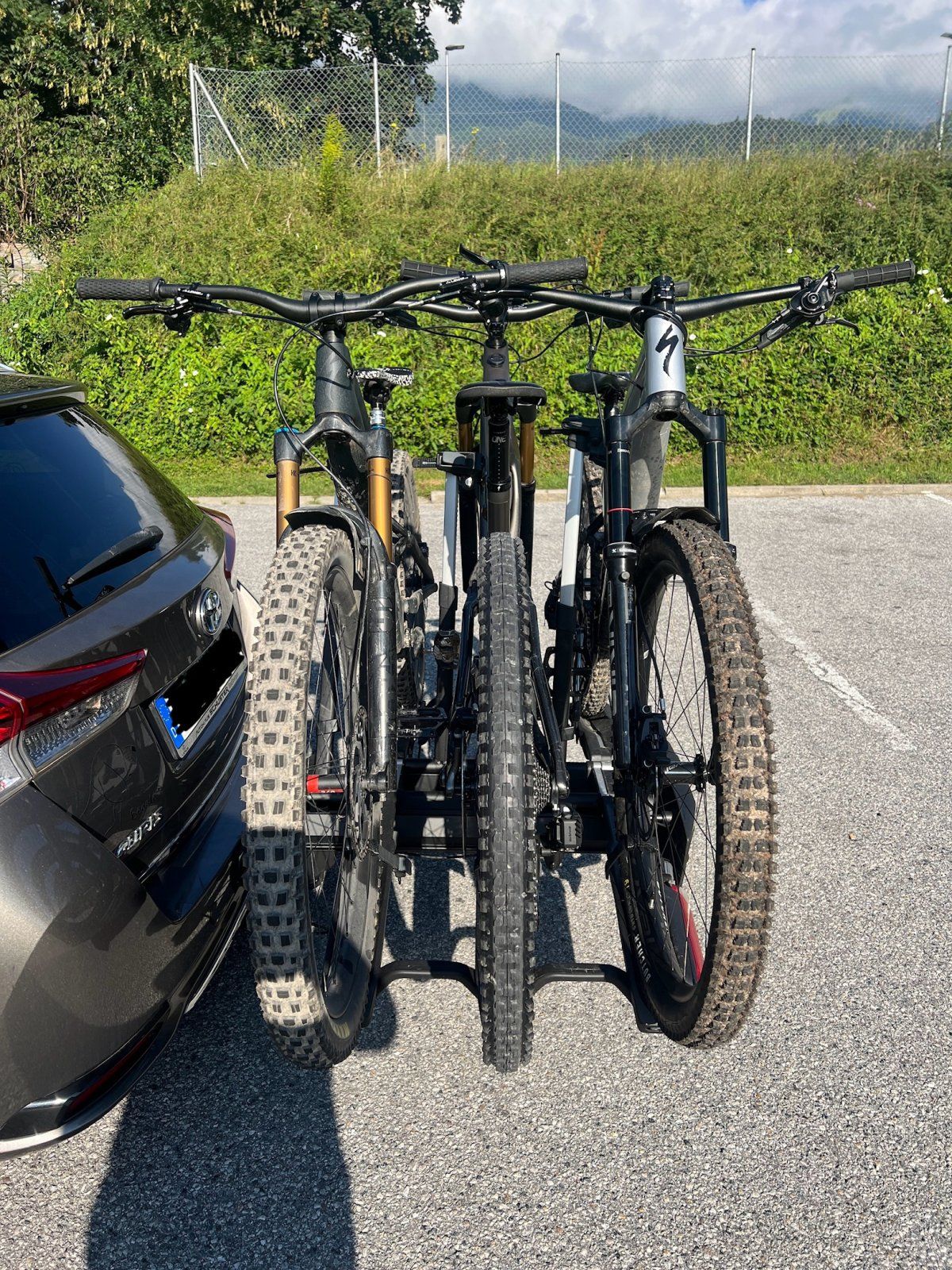

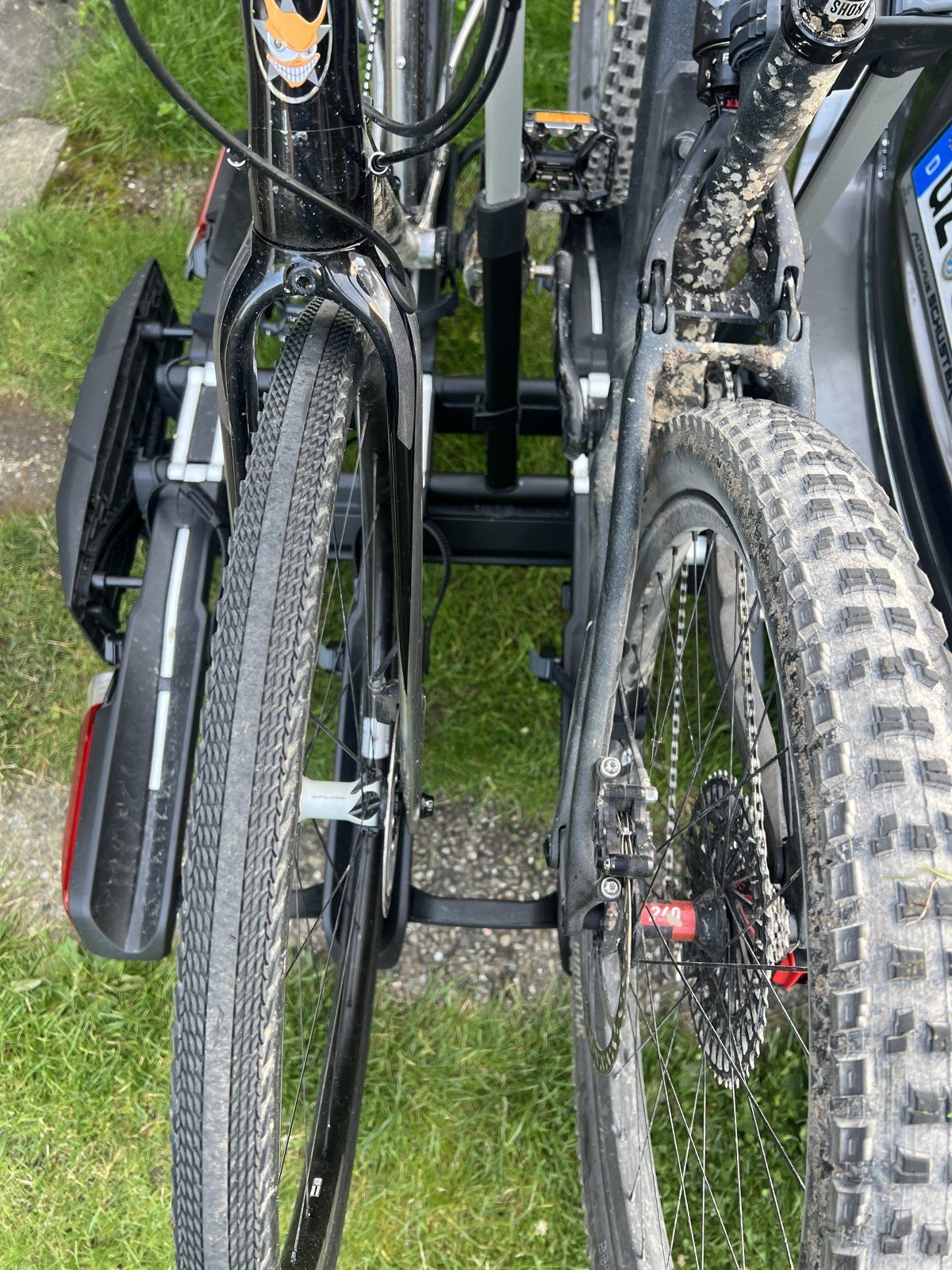

Hier mal zwei Beispiel Bilder vom
Aktuelle Thule Epos 3.
Ja, der Träger ist teuer. Aber ich denke, er ist aktuell absolut das beste was es gibt.
Jede "Schiene", auf die ein Rad kommt, hat einen eigenen (klappbaren) Arm, mit dem der Rahmen (oder das Hinterrad) gehalten wird. Somit gibt es kein Tetris spielen mehr. Wie man die Räder anordnen muss, um die Haltestangen durch zu Fummeln.
Und dann ist da noch der Platz zwischen den Schienen. Da ist so viel Platz, da muss man sich selbst bei aktuelle , breiten MTB'S keine Sorgen machen, dass was beschädigt wird.
Hier mal im Detail. Rechts MTB, links Gravel.
Wenn's zwei mtbs sind, ist da vielleicht 3-5cm weniger Platz, aber dann ist da immer noch massig Luft.
