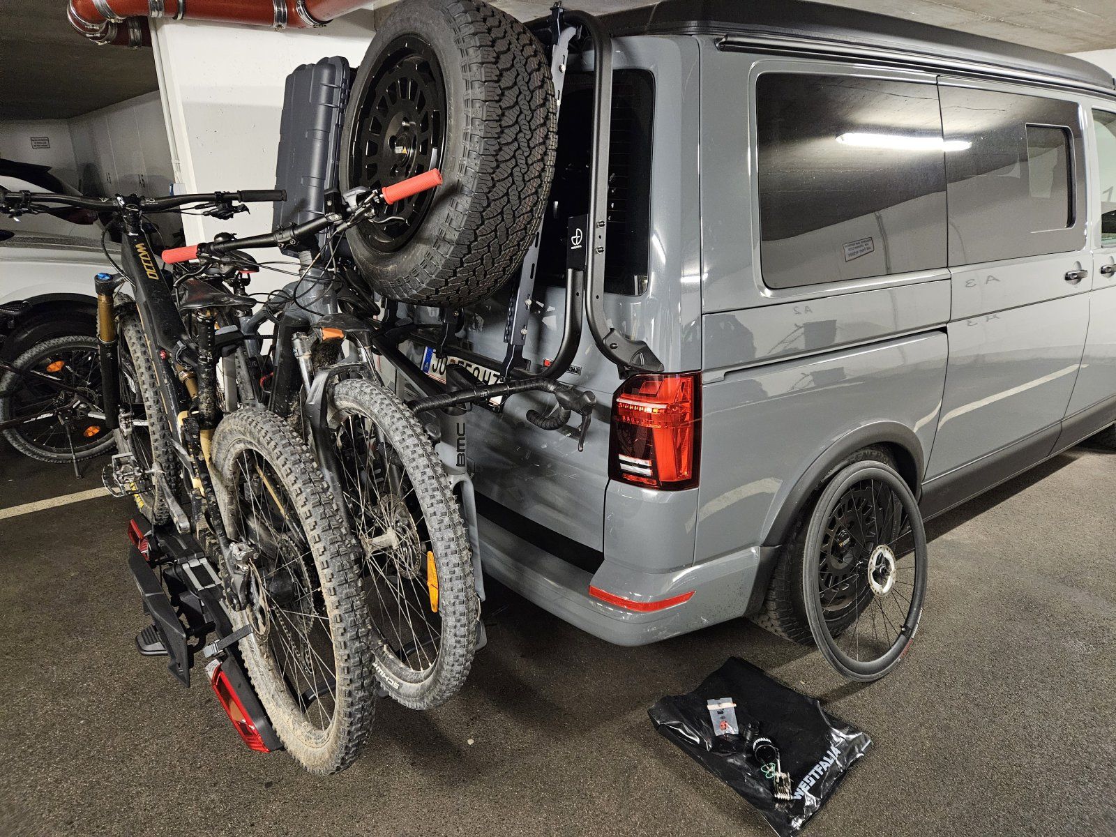

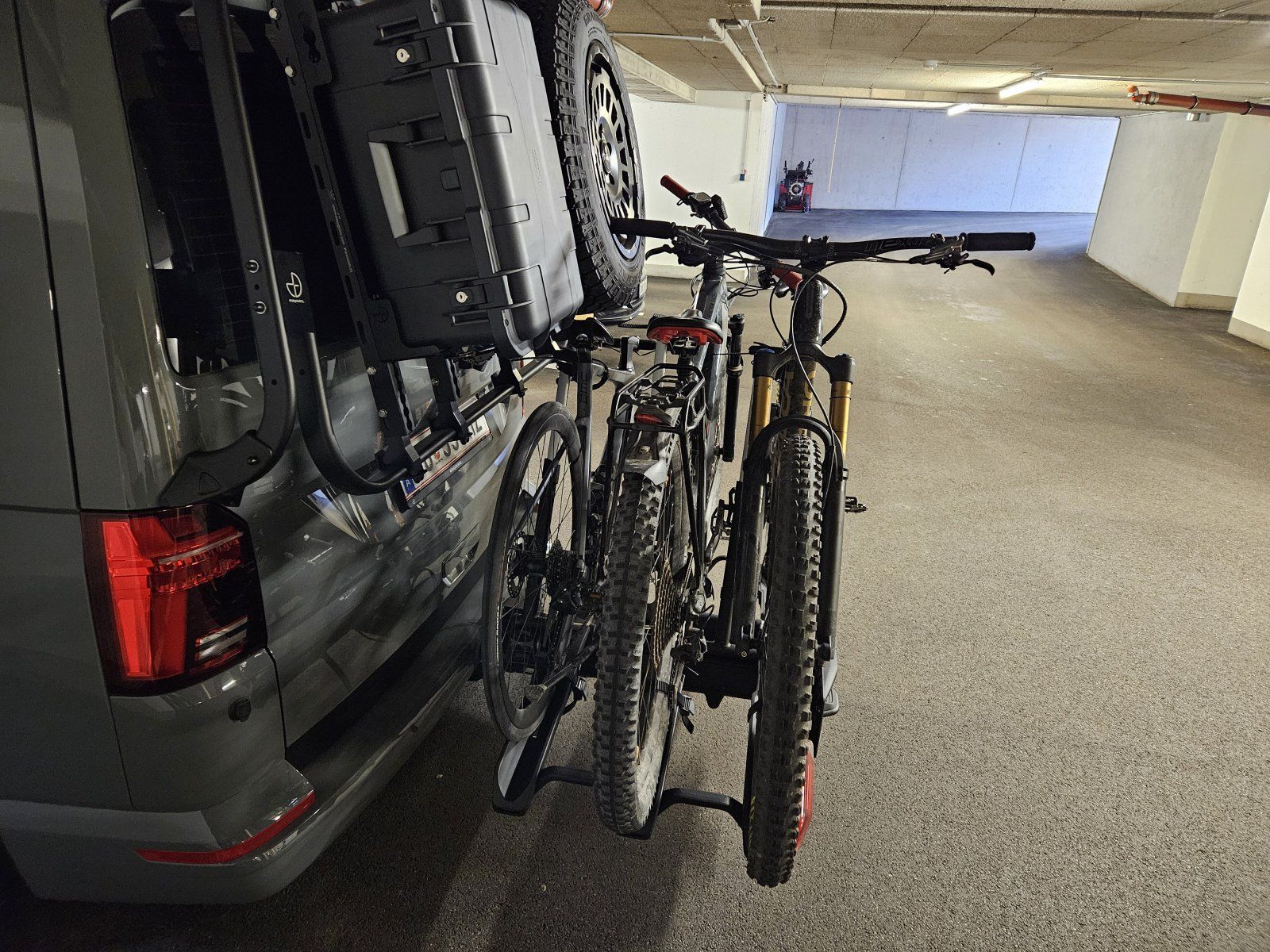

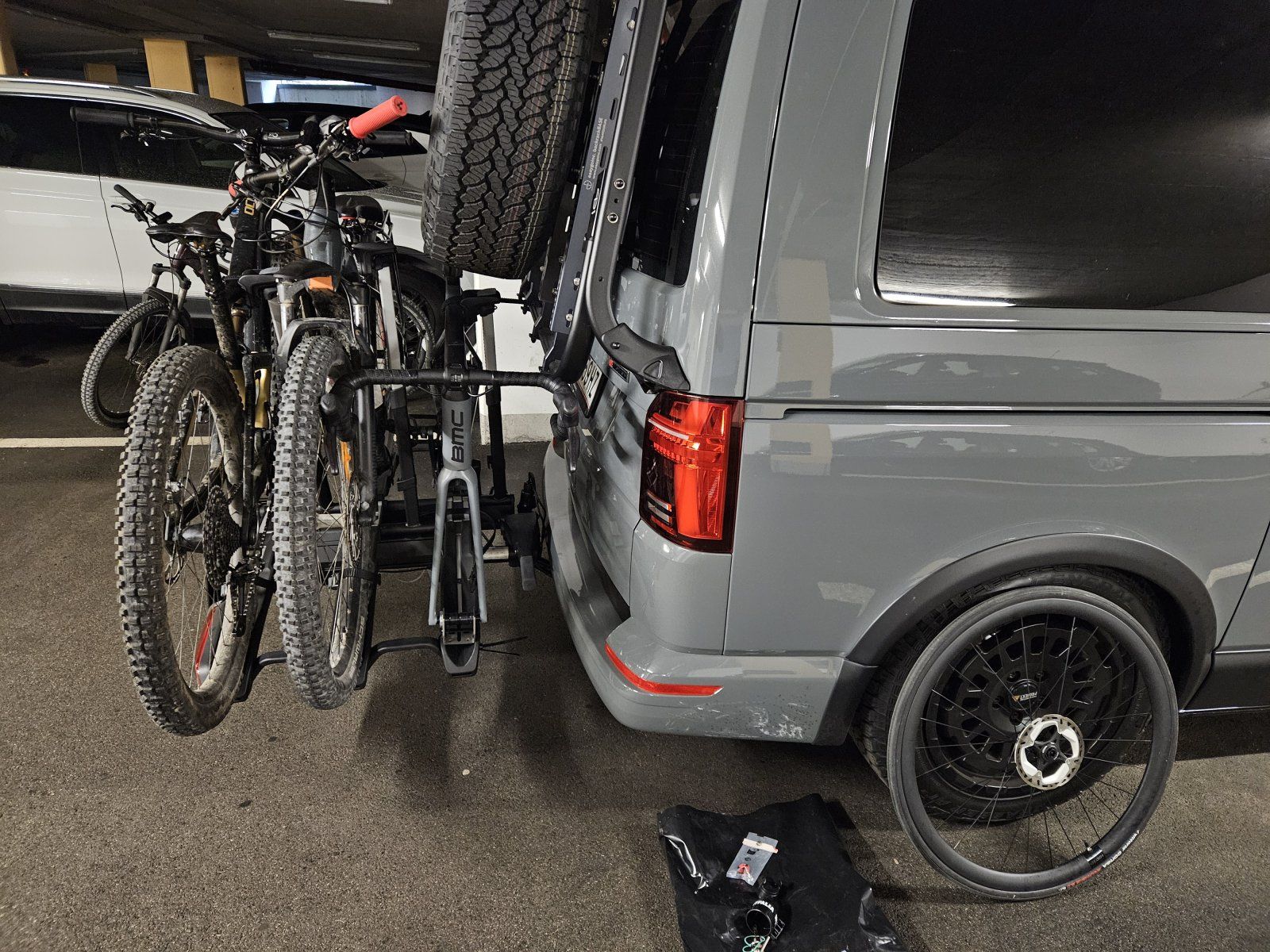

Ich finde den Epos (3) ebenfalls genial ... ich hab ein längeres Stahlseil verbaut, damit ich ihn 90° abklappen kann, damit die Heckklappe aufgeht und der Heckauszug zu 3/4 ausziehbar bleibt. Wobei mein Luftfahrwerk unterstützenderweise eingreift, weil ich damit fast 10 cm höher als normales Fahrniveau komme.
Aufrgund meines Heckträgers musste ich für das 3. Bike eine Gabelhalterung verbauen.
Wenn ich 4 Bikes mitnehmen muss, dann kommt der normale VW Heckträger mit den 4 Schienen drauf und das Reserverad und die Box runter - das sind dann aber keine längere Trips, sondern nur Kurzurlaube.
