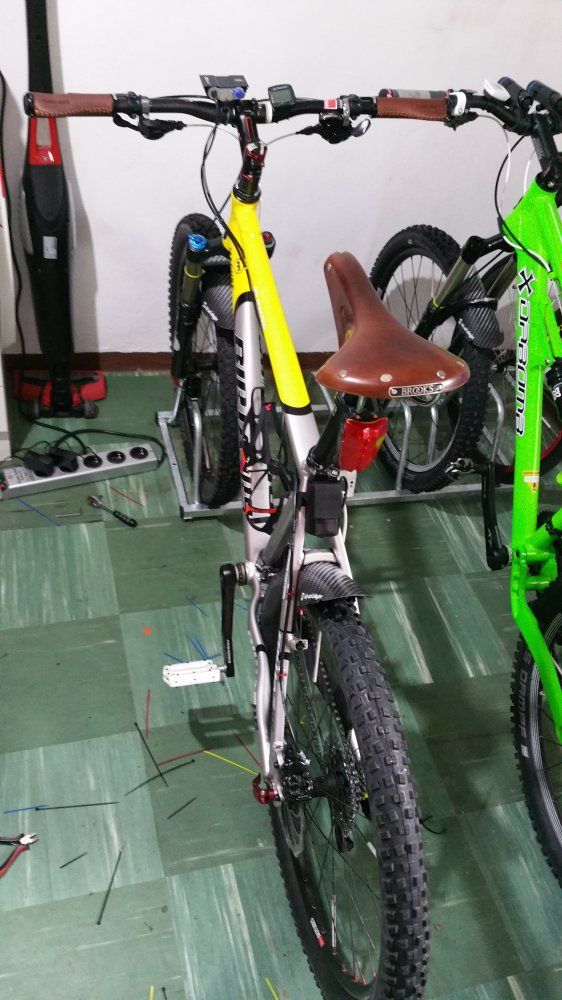

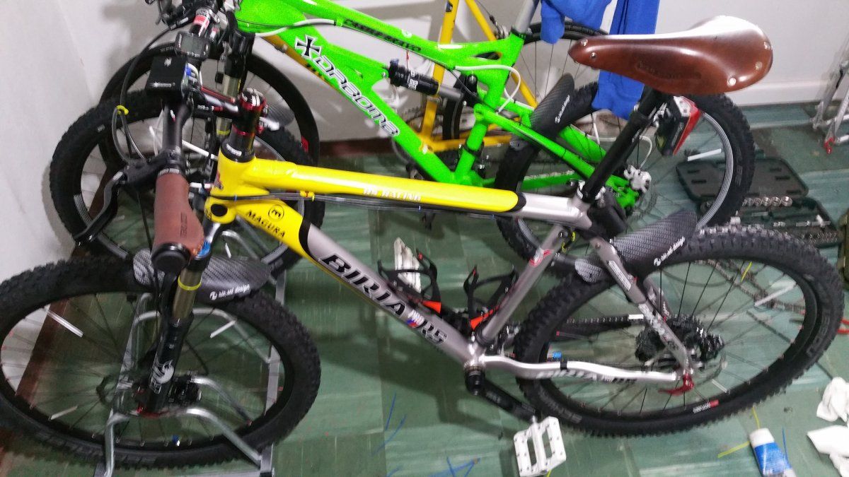

Sorry für die Unordnung! Gerade eben fertig geworden. Mein Arbeitsrad...60km täglich zur Arbeit. :) Den selben Rahmen habe ich auch noch glücklicherweise in ROT ergattert! Den bau ich dann für die Schlammschlachten im Wald um.
Komponenten: Magura * MT5 vorne und MT4 hinten mit jeweils 180mm Stormscheiben. Fox talas 32 100/140...bleibt natürlich auf 100mm :). Sram * X9 10Fach mit Via GT trigger. SLX Umwerfer. Kurbel ist ne Raceface ...Lenker und Vorbau XLC...Ansonsten für den Comfort Ledergriffe und Ledersattel von Brooks.
