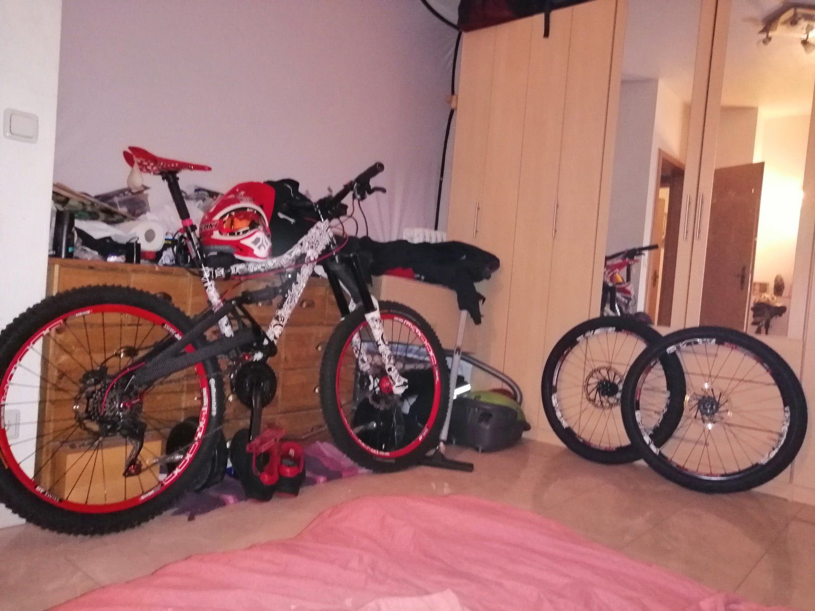

26??? Unfahrbar....
Thx an Tippgeber und Verkäufer(rot)
(Trocken/schwarz und Regen / rot Lrs 👍🔝🍻)
Ich brauche diesen neumodischen mumpitz definitiv nicht...
26??? Unfahrbar.... Anhang anzeigen 1133846
