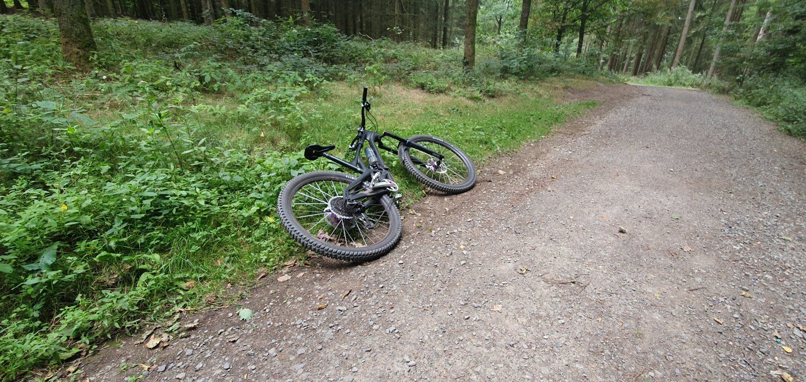

Hallo Biker, ich bin das v3 in gr. L gefahren... berghoch mit coil null probleme... offen bewegt dich der coil leicht... zu ganz ruhig.
Ich 184cm sattelhöhe 79cm... fahre akt. Das megatower in xl.... und nun wird gewechselt.
15.7kg is natürlich nicht 14.4kg wie beim megatower.... aber zeb und coil wiegen halt.
Was für eine Vorbaulänge fährst du? Kannst mal nen Foto machen mit ganz ausgefahrenen Sattel und gerade stehend? Merci und Grüße
Und eher kompakt oder schon langes Gerät? Proportionen interessieren mich da ich mich für ein XL entschieden habe bei 1,88 mit 1,92 Armen und 35mm Vorbau
XL passt dir... Vorbau nicht zu kurz... ausser du fährst nur bergab... coil und zeb sowie die i9 lsr sind der knaller und 2021er Sram Gruppe... alles top... das megatower ist viel straffer kopiert nichts gut das gelände. Megatower aus murmelbahn nicht so geil... reschen finale mega...evil hat mehr pop sogar mit coil... macht auch auf flachen trails spaß.
Das alte v2 war da nicht so vielseitig
Merci. Vorbaulänge schau ich mal aber ja bevorzuge bergab ich bau es aber selbst auf
