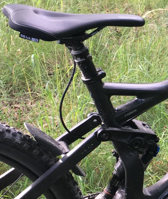

So sieht es jetzt aus:
Laut Conway ist die maximale Einstecktiefe beim S Rahmen 200mm.
Die Drop-A-Gogo in 10mm soll passen...trotz intern verlegt.
Ich bin für jeden Tipp dankar, der eine eine zuverlässige Alternative zur Reverb hat und was von der Länge her reinpasst.
Ich Selbst fahre in meinem Transition Patrol eine BikeYoke Revive in 160mm und bin mega zufrieden. Läuft seit einem Jahr perfekt. Leider hat BikeYoke keine 100mm-Hub Stütze.

Habe sie nun eingebaut. Bis auf einen Kratzer in der Teleskopstange kann man nicht meckern für das Geld.
Einbau war problemlos. Die Endkappen der Zughülle waren aufgesteckt, nach dem kürzen ging die eine welche man ja wieder benötigt etwas schwer runter. Da wäre es besser man würde die Endkappen lose beilegen.
Später fahre ich mal eine Runde damit, dann mal sehen wie sie sich in der Praxis schlägt.
Funktioniert einwandfrei, war dann gleich noch bei meinem "Dealer", bekomme Dienstag eine Neue wegen den einen Kratzer.
