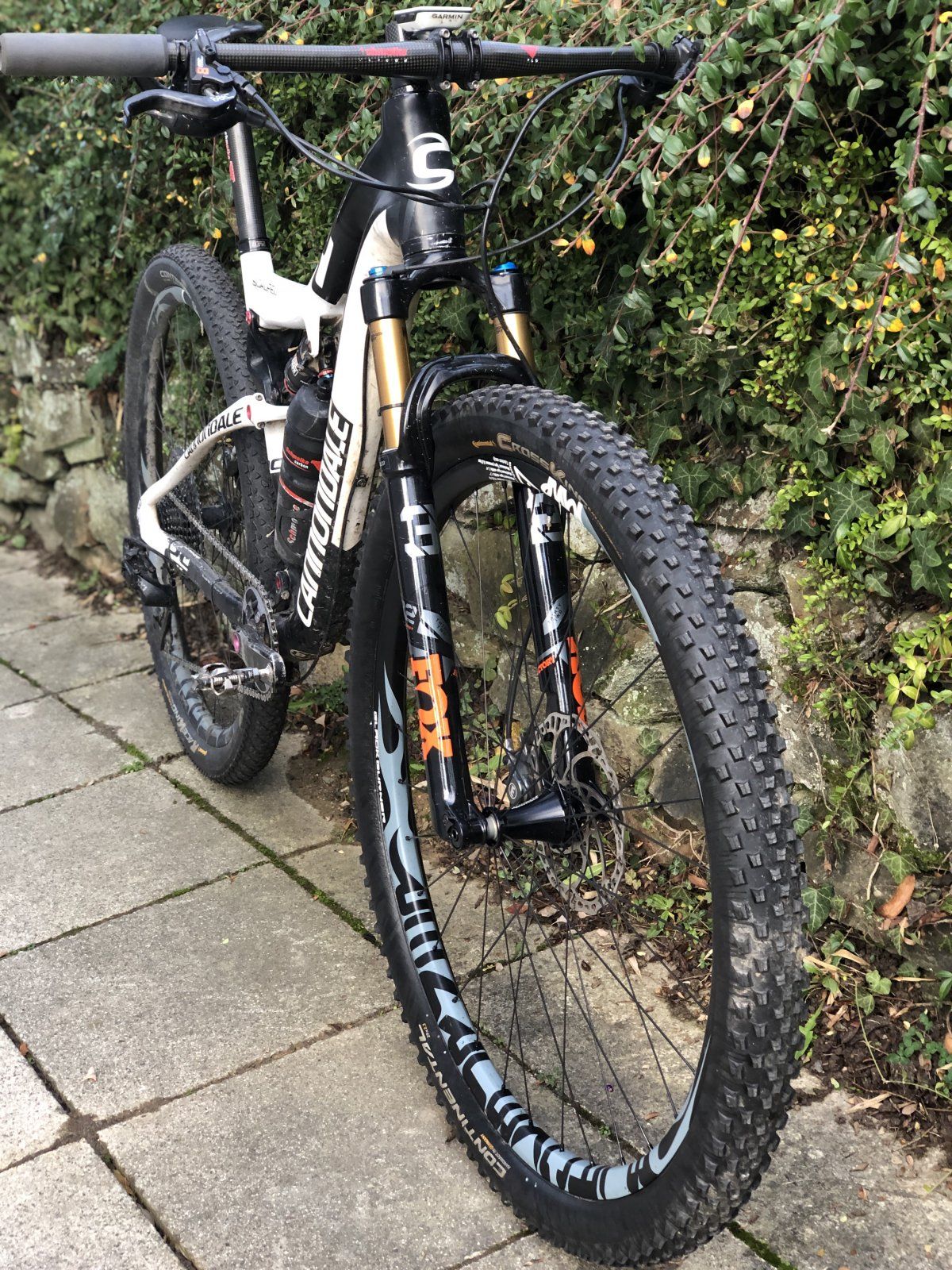

„Dick geworden“ im letzten Jahr (+600g), jetzt bei 9,8kg
Die Wechsel aus funktionaler Sicht,
180er Storm SL
2,3er Crossking RS statt 2,2er RK RS (kommt wieder im Sommer)
Look Quartz Titan auf XTR
Lefty XLR mit Carbonschaft auf Fox 32SC Remote, Cannonball SL zur Extralite (danke Dominik bei truebc)
Schmolke TLO Lenker und Stütze, Speedneedle, Eagle xx Kassette, Stages Hollogram Kurbel, MT8 SL
Extralite Tune Blackburner 32 Loch, hinten Kong Blackburner
Für Erleichterungsideen natürlich immer dankbar
Warum fährst du keine Lefty-Federgabel mehr?
Fuhrparkharmonisierung.
Und leider gibt es keine 1er Lefty mehr (1332g), war eigentlich der Endboss der XC Gabeln. Die 2er sind gerne Bleiklumpen und die ocho Carbon passt nicht zum Laufrad
War auch neugierig auf die 21er FOX 32, vor allem LSC finde ich einfach top
Das Bike ist sicher funktional top, aber optisch (für mich ein Graus). So unendlich weit weg von "aufgeräumt" dass mich da nichtmal die Leitungen und die Klemmen stören.
2-Schrauben Vorbau evtl?
Wollte ja eigentlich ganz neu. Oiz in leicht oder so.
Leider nix lieferbar da ist das die Notlösung. Passt unter keine Stangenware 😂
Und mit dem Aufräumen stimme ich voll zu, ne AXS würde ja quasi auch als Investition gelten 🤔🤷🏼‍♂️👍🏻🍻
Eine Frage: Was habe ich unter Look Quartz Titan auf XTR zu verstehen? Hast du die Titanachse der Quarz Pedalen mit dem XTR Körper verbunden? Danke.
PS: Ein schönes funktionelles Rad, das gefahren auch wird!
Nein. Bin erstmal auf das Standard XTR gewechselt, das sollte nur +70g erklären 🤬; das Quartz hat leider dem Junior nicht gefallen und wir tauschen ab und an Räder.
Ein leichteres SPD wäre natürlich eine Idee
