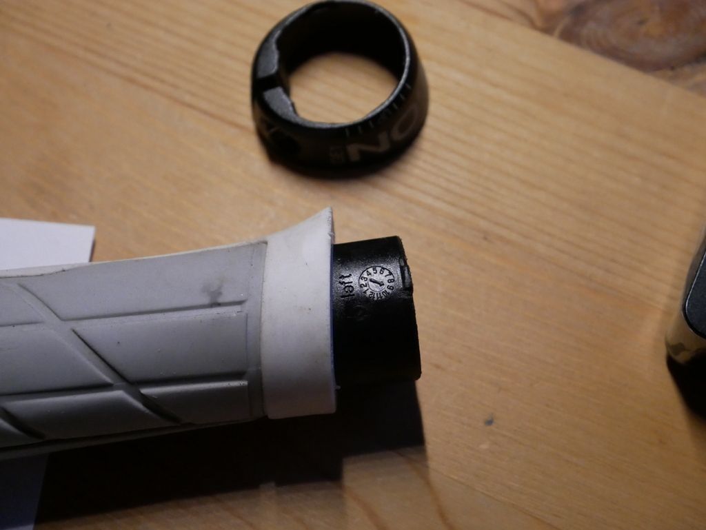

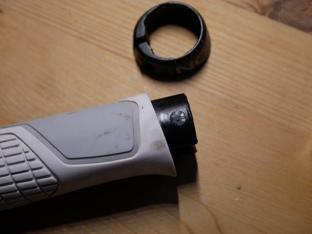

Es handelt sich – wie ich fast befürchtet hatte – um den alten GE1 (und nicht um den Nachfolger GE1 Evo), den wir bis 2017/2018 produziert haben, dh. der Griff kann auch bereits länger im Laden oder Lager gelegen haben. Wenn Du Dir die Mühe machst den Griff abzumontieren und die Klemmringe zu entfernen, kann man darunter "Jahresringe" finden, dh. das im Inner Core gestempelte Herstellungsdatum. Das wäre in diesem Fall interessant.
wo genau soll das sich im inneren befinden - ich sehe nix im inneren der Griffe?
EDIT: Wenn man richtig ließt, dann findet man es auch sofort - Sorry
Sie sind von 9/2015 - hab Sie bei Ebay "neu" bei einem Händler gekauft, die Farbe gefiel mir halt gut.
OK, nach 5 Jahren, ändert sich Material auch wenn es nur so rumliegt ...
Also denke ich sind die Auflösungserscheinungen vertretbar .....
Genau so ist es, @sauerlaender75 ... 😉
Wenn nicht ordnungsgemäß gelagert, sondern zB. im Laden ausgestellt und dem UV Licht ausgesetzt, bedeuten 5 Jahre den Tot des Compounds.
Deshalb lasse ich gerne die Kunden selbst nachschauen, um welches Baujahr es sich handelt. Das verkürzt zumeist auch die Diskussionsdauer.
Gut dass sich das aufgeklärt hat, denn es verfälscht unsere Leistung und die unserer Entwickler erheblich.
