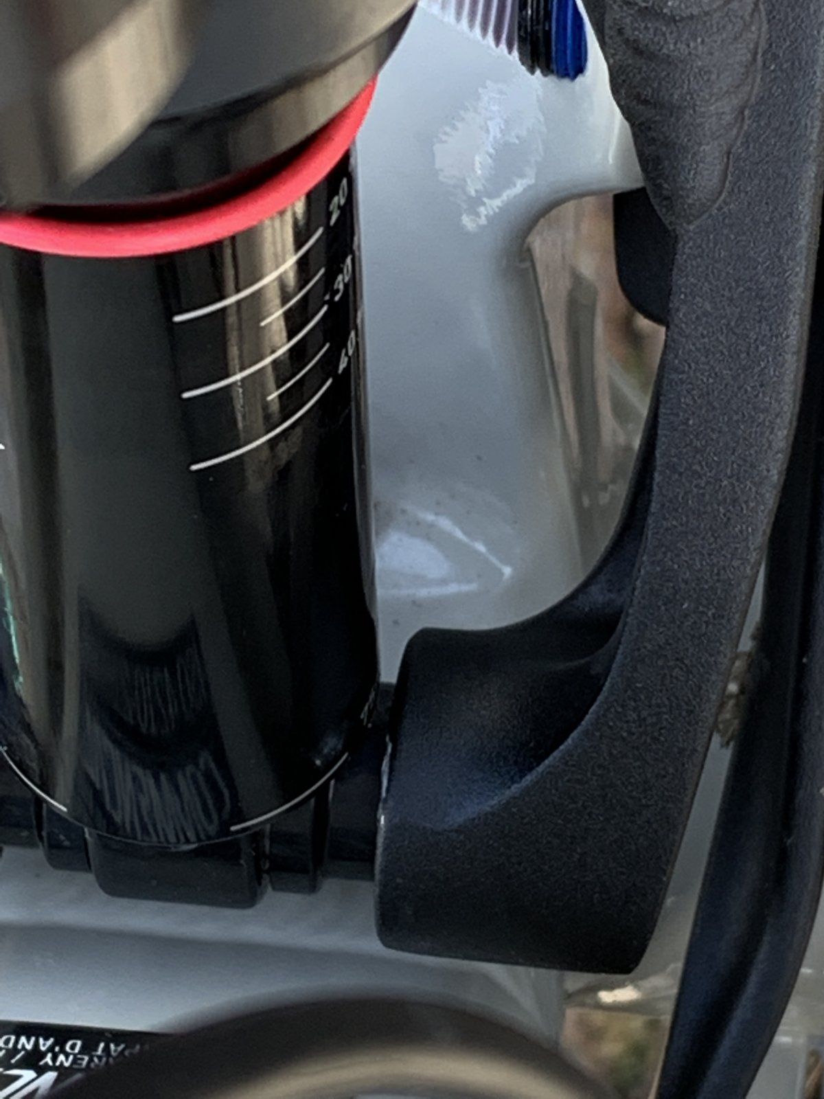

Ich habe vor 6 Wochen ein Supreme DH 29 gekauft, die Lieferung war echt zügig, 1 1/2 Wochen später war es da. Hab das Gerät aufgebaut, alle Schrauben angezogen und dann is mit der Hinterbau aufgefallen, irgendwas war da komisch. Der Bolzen mit dem der Dämpfer am umlenkhebel befestigt war war nicht gekontert aber ich dachte mir, dass Commencal so ein wichtiges Teil schon nicht vergessen wird und das so sein soll. Ich habe da dann auch nicht weiter drauf geachtet und hatte jetzt 3 Fahrten auf dem bike. Heute wollte ich die Schrauben nachziehen und dann is mir aufgefallen, dass der Bolzen ewig weit raus schaut (sieht man auf dem Bild), der umlenkhebel verkratzt ist und die Löcher auch nichtmehr so ganz übereinander passen. Ich habe jetzt mal dem commencal Support geschrieben mit Bildern und einer ausführlichen Beschreibung.
was denkt ihr, bekomme ich das erstattet oder muss ich dafür selbst aufkommen und was sind so eure Erfahrungen, wie lange dauert sowas bei commencal?

Gleiches Problem, innerhalb von 1,5 Tagen nach Anziehen mit Drehmomentschlüssel hats das Teil bei mir so weit gelockert, dass es so gekommen ist, wie bei dir. Gabs bei dir einen Ersatz fürs Rockerlink? Wäre ja völlig realitätsfremd, vorauszusetzen, dass man jede einzelne Abfahrt das Teil nachzieht...
Klingt nach einem klassischen Fall für Schraubensicherung. Meiner Erfahrung nach haben die meisten Dämpferbolzen das ab Werk schon aufs Gewinde geschmiert.
Wurde das bei Commencal eventuell vergessen?
Ansonsten nicht vergessen das das Zeug nachdem es einmal wieder gelöst wurde zwar noch am Gewinde klebt, seinen Job aber nicht mehr wirklich erfüllt.
Schon Paul Aston´s Sicherheitswarnung zum Supreme gesehen...? Er hängt sich zwar ziemlich weit aus dem Fenster, aber gefährlich ist das Teil wohl schon, sollte jeder mal nachschauen der eins hat.
Sicherung war drauf, es hat sich schon vorher mal am Drehpunkt des Rockers die ab Werk angezogene Schraube trotz Sicherung gelockert. Commencal bietet lediglich 30% Rabatt als Crash Replacement an, dazu noch 19€ Versand. Glaube in Zukunft fließt die Kohle an andere Hersteller...
Hat jemand einen Plan wie problematisch Zurückbiegen wäre? Sind lediglich 2-3mm, die Schraube rastet mit etwas Nachdruck per Hand im verbogenen Rockerarm ein. Mache mir am meisten Gedanken darüber, dass dann evtl. die Dämpferaufnahmen nicht mehr 100% kolinear sind und man im besten Fall sehr inhomogenen Gleitlagerverschleiß hat oder im schlimmsten Fall den Dämpfer in Mitleidenschaft zieht. Oder bewegt sich das in Dimensionen, die unerheblich sind?
Ist ja wohl ein Witz, wenn das Problem nicht durch einen Sturz ausgelöst wurde. Das Problem sollte Commencal beheben. Das Bike ist ja noch fast neu und sollte entsprechend funktionieren.
Was das zurückbiegen angeht, würde ich beachten, dass du mit dem Supreme sicherlich Sachen fährst, wo ein Sturz eher schwere Folgen haben kann. Entsprechend sehe ich das nicht unbedingt als einen Ort für Experimente.

Das war exakt die Mail, an die ich geschrieben habe. Ist leider jetzt so über die Bühne gegangen. Bin es jetzt einige Wochen zurückgebogen mit zurechtgeschliffener Mutter auf der Gewindeeinsatzseite und Baumarktschraube gefahren, bis die Teile da waren. Hätte vmtl. noch ewig so funktioniert, aber hab mittlerweile das neue Teil drin.
Mittlerweile haben sich fast alle ab Werk abgezogenen Gelenke einmal gelockert, manche sogar mehrfach, trotz angegebenem Drehoment und massig Schraubensicherung (die überall sonst an allen anderen Rädern einen guten Job macht). Trauerspiel genug, dass ich der angegebenen Adresse nochmal geschrieben habe, aber ohne wirklichen Glauben, dass da nochmal was passiert.
Ich ziehe für mich den Schluss, in Zukunft einen großen Bogen um die Marke machen werde. Die Karre fährt zwar gut, aber die Qualität des Aufbaus ist Schrott, aus welchem Grund auch immer. Zumindest muss ich davon ausgehen, da mein Fall ja scheinbar nichts Ungewöhnliches und somit nicht garantiewürdig ist.
Ich habe bei meinem Supreme 2x das Insert der untervDämpferaufnahme verloren. Ich habe darauf mehrfach mit dem deutschsprachigen Support telefoniert. Der war sehr kulant. Scheint ja bei dir das selbe Problem zu sein. Das Problem ist denen aber bekannt.
