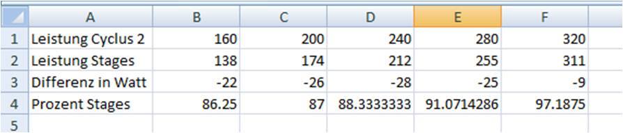

Dass Stages bezüglich der Absolutwerte mehr als ungenau ist, hatte ich ja schon mehrfach anderswo geschrieben. Bei mir zeigt es übrigens im Schnitt viel zu viel an (weil linkes Bein länger und damit kräftiger), von den Artefakten Richtung 2500W bei härteren Antritten mal ganz zu schweigen. Die Datenqualität ist nicht besonders vertrauenserweckend. Eine Genauigkeit von +/- 2% halte ich da für gewürfelt. In der Praxis kann man das wohl mit einem Faktor 5 - 10 multiplizieren.

Schau nochmal meine gepostete Tabelle an und schaue auf den prozentualen Vergleich. Du hast nicht ständig die gleiche Abweichung (in %) sondern mehr oder weniger, das ist unbrauchbar.
Schaut hier schon wieder etwas anders aus.
Was richtig ist sei mal dahingestellt.
Wenn es eine Disbalance zwischen linkem und rechtem Bein gibt und diese sich bei unterschiedlicher Belastung ändert ist klar, dass Müll rauskommt. Und das solls ja nicht gerade selten geben dass links/rechts nicht immer gleichbleibend ist.
