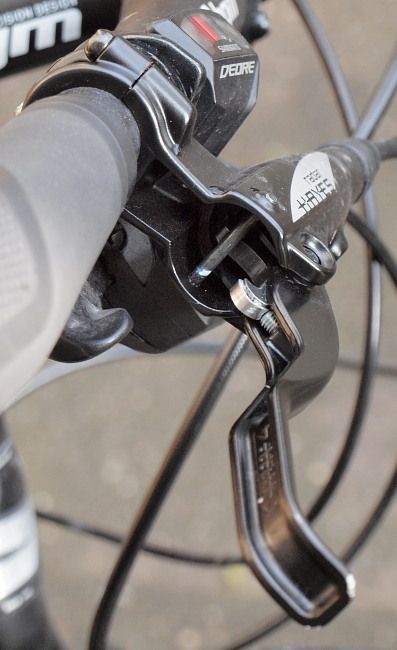

Ein Bremsgriff mal von der Seite Wo Es doch mal buchstäblich Rein-regnen könnte =>
Irgendwie "stört" mich Das :ka:.

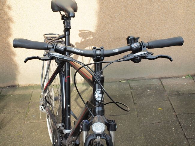

Hier mal das Cockpit von Vorne =>
Auf diesem Bild kann man eventuell die von mir monierten verdrehten Bremsleitungen erkennen /-ahnen =>
Das wird aber dann spätestens nach dem Kürzen der Bremsleitungen Geschichte sein ;).

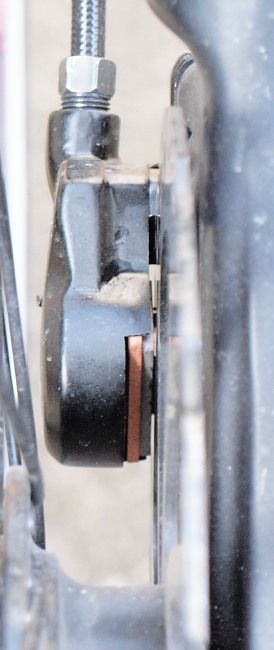

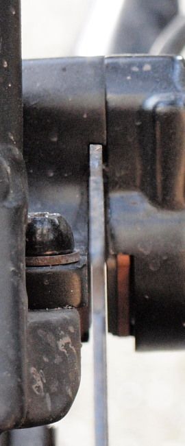

Hier nun mal die Spalte "Bremsbelag / -scheibe" - zuerst Links (von Vorne) =>
... und dann Rechts =>
Rechts ist der Abstand nur Hauchdünn, Links dagegen ca. 0,5 mm - Da muss ich wohl noch Aus-mitteln.
Hier noch ein Bild auf den Bremssattel "Durch" die Beläge =>
Hinten bzw. an der Hinterradbremse verhalten sich die "Spaltmaße" identisch - das Bild ist aber "von Hinten" aufgenommen wodurch eben die Seiten "vertauscht" sind, bei Draufsicht aus der Perspektive wie beim Vorderrad hätte ich Das aber So nicht wirklich aufnehmen können Es sei denn ich würde mit meinem "zartem" Körper unter´ m Tretlager liegen mit der Kamera :eek::anbet: =>

Moin Moin :).
So - nach dem Schnee-räumen vor dem Haus habe ich mich vorhin auch der hinteren Bremse gewidmet:
Hinterradbremse Komplett vom Rad montiert - ich mag dieses Gefummel mit wenig Bewegungsspielraum nicht (Die Bremsleitung ist relativ Nahe am Sattel befestigt mit Kabelbinder ;)), die Bremsbeläge entfernt und erst einmal geschaut ...
Nichts außer "Schwarzdreck" zu sehen *ratlos* und in der Bremszange auch "nur" Straßensiff.
Wofür hat der Mann einen großen Kanister Isoprop wenn nicht zum "Baden" der Bremszangen und -beläge? Danach Alles mit einem sauberem Baumwolllappen getrocknet und noch etwas "Ausdünsten" lassen ;).
Upps - die Beläge machen einen leicht verglasten Eindruck = 180er Feinschmiergel und eine kl. Glasplatte machte Das wacker wieder wie Neu.
Obwohl wohl eher nicht nötig haben die Kolben doch je einen Tropfen "Shimanoöl" bekommen - davon ist genug Hier und Warum dann erst das teurere Original kaufen (Ja - ich weiß: Garantie etc.)?
Die Kolben tun´s seit der letzten "Power - Mobilisierung" einwandfrei :) und laufen Gleichmäßig in den Bohrungen / Dichtungen (Warum nicht gleich So?).
Da ich ja die kompl. Bremse abgebaut hatte wurde die Neumontage "Klassisch" gemacht =
Bremssattel sehr locker an der Aufnahme geschraubt, abgehende Bremsleitung so Gerade und entspannt wie möglich (Bei diesen "Starkstromkabeln" ;)) Richtung Tretlager gelegt mit dem Bremsgriff leicht erhöht (Über Bremssattelniveau), Bremshebel ca. 8 mal gezogen (Weniger oft dürfte Es aber auch tun ;)) und bei leicht gezogen fixiertem Bremshebel - Mann hat ja schließlich nur 2 Hände - die Sattelbefestigungsschrauben jeweils Leicht und im Wechsel angeschraubt.
Kontrolle - weiter anziehen ... Zuletzt war lediglich eine sehr kl. Korrektur der Bremsbeläge / -kolben vonnöten und die Sache war Geritzt :D.
Druckpunkt So als wenn ich zuvor eine lose Bremsscheibe dazwischen gehalten hätte - ergo Nichts schief / verzogen bei der Monatge.
Leitung verlegen, Bremsgriff positionieren und "Ab dafür".
Jetzt habe ich für heute Morgen Genug getan würde ich mal sagen ...
Neu einfahren - wegen der Belagschmiergelei - werde ich die Bremse aber wohl erst in den kommenden Tage. Bei den überwiegend glatten Straßen dürfte Das nicht so Zielführend sein.
Frage mich nur weshalb die Beläge Verglast waren? Bin kein "Dauerschleif - Bremser" sondern eher der forsche "Stotterbremser", Eingefahren wird vorsichtiger (Aber auch ohen irgendwelche "Schleiforgien".
Nun Gut - mal abwarten ...
Wünsche Euch einen angenehmen Tag - soweit bei den etwaigen Schneefällen u. teilweise vereisten Dtraßen - und entspanntes Radeln :).
MfG
