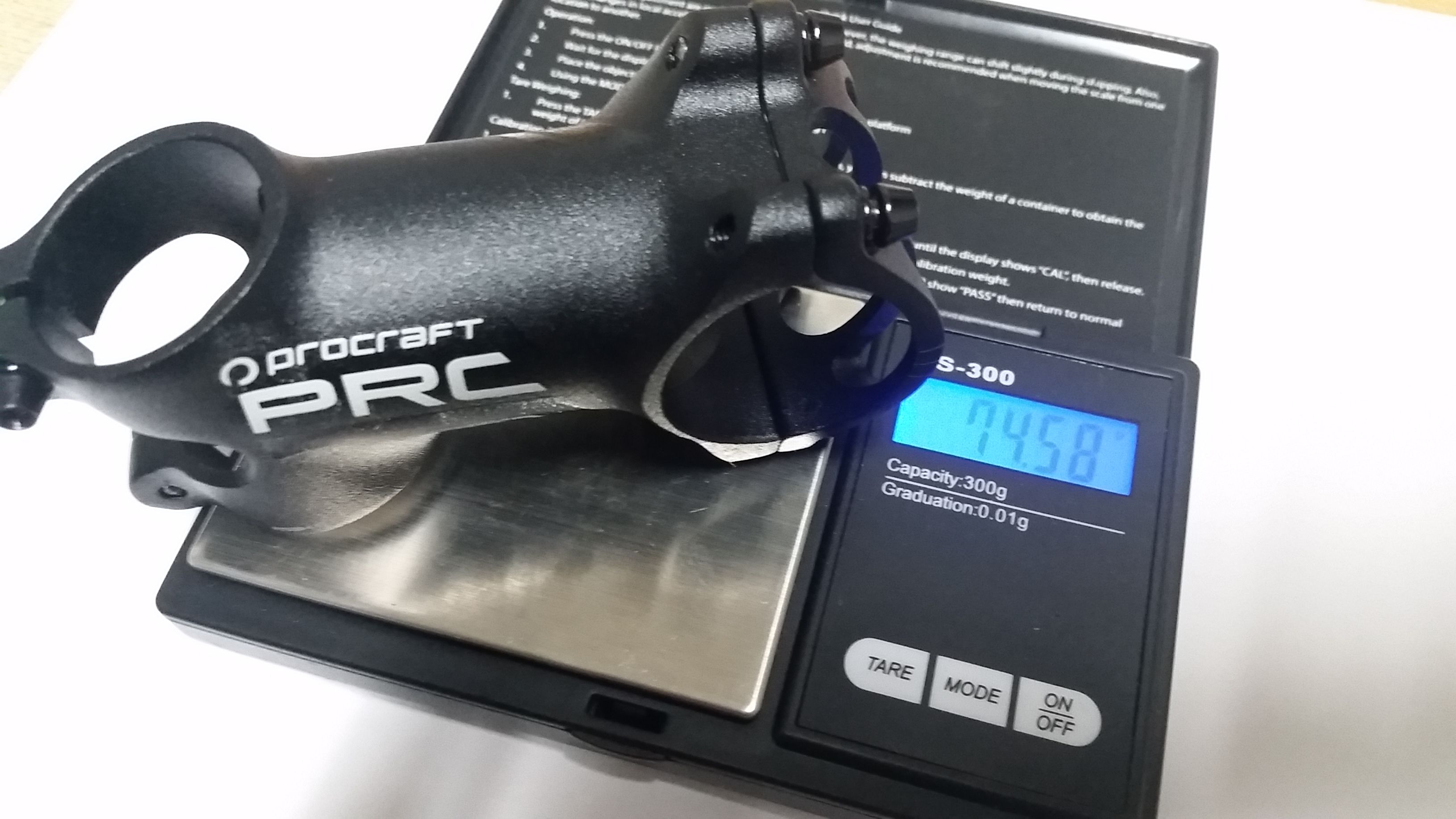

Vorbauten Procraft neue Befestigung alle 6 Schrauben (Lenker und Schaftklemmung ) mit 20Torx
PRC ST2 70mm - 17° Gewicht 74,58 Gramm
PRC ST2 80mm - 17° Gewicht 87,20 Gramm

T20 ist normalerweise M4er-Schrauben zugeordnet und in Alu dürfen die nur mit max. 1,4Nm angezogen werden.
M4er 8.8-Stahlschrauben werden mit max. 3Nm angezogen.

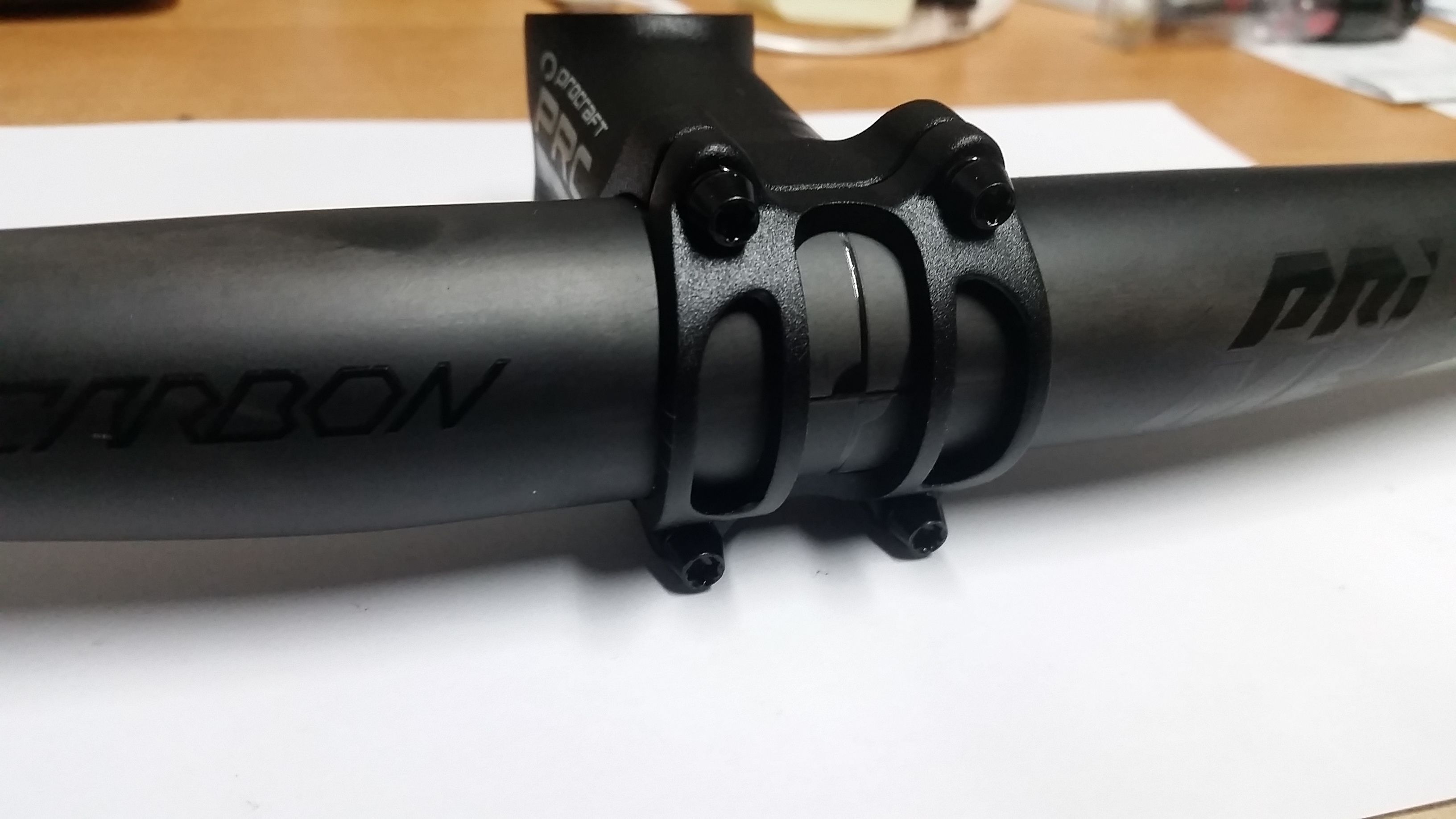

Kann denn diese stark ausgefräste Lenkerklemmung einigermaßen sanft zum Karbon Lenker sein?
Wenn dort bei diesem Vorbau die Einschränkungen zu groß sind, dann komm ich evtl besser, einen Syntace ans Bike zu schrauben...
Die Schrauben M4 x 16 sind aus Stahl mit Unterlegscheibe
Der anzugsmoment ist mt 6 NM angegeben

solche schrauben werden auch bei den ritchey c260 vorbauten verwendet.
ich halte da nicht viel von. m5 ist m.m.n. ein guter standard.
An den Schrauben aus Stahl sehe ich weniger das Problem @k_star die dürften halten, von der Befestigung die Torx Werkzeugaufnahme ist fast an keinem Tool zu finden unterwegs falls sich da mal der Vorbau löst oder noch wahrscheinlicher der Steuersatz nachgestellt werden muss ist da nicht viel zu machen.
Überlege die schrauben auch zu tauschen auf eine andere Werkzeugaufnahme bin schon auf der Suche...
Das M4 x 16 Gewindeinsert sehe ich von der Haltbarkeit eher im Aluvorbau als Schwachstelle das es hier eventuell mal ausreißt.
