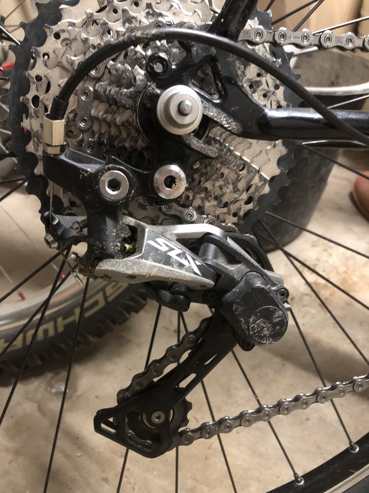

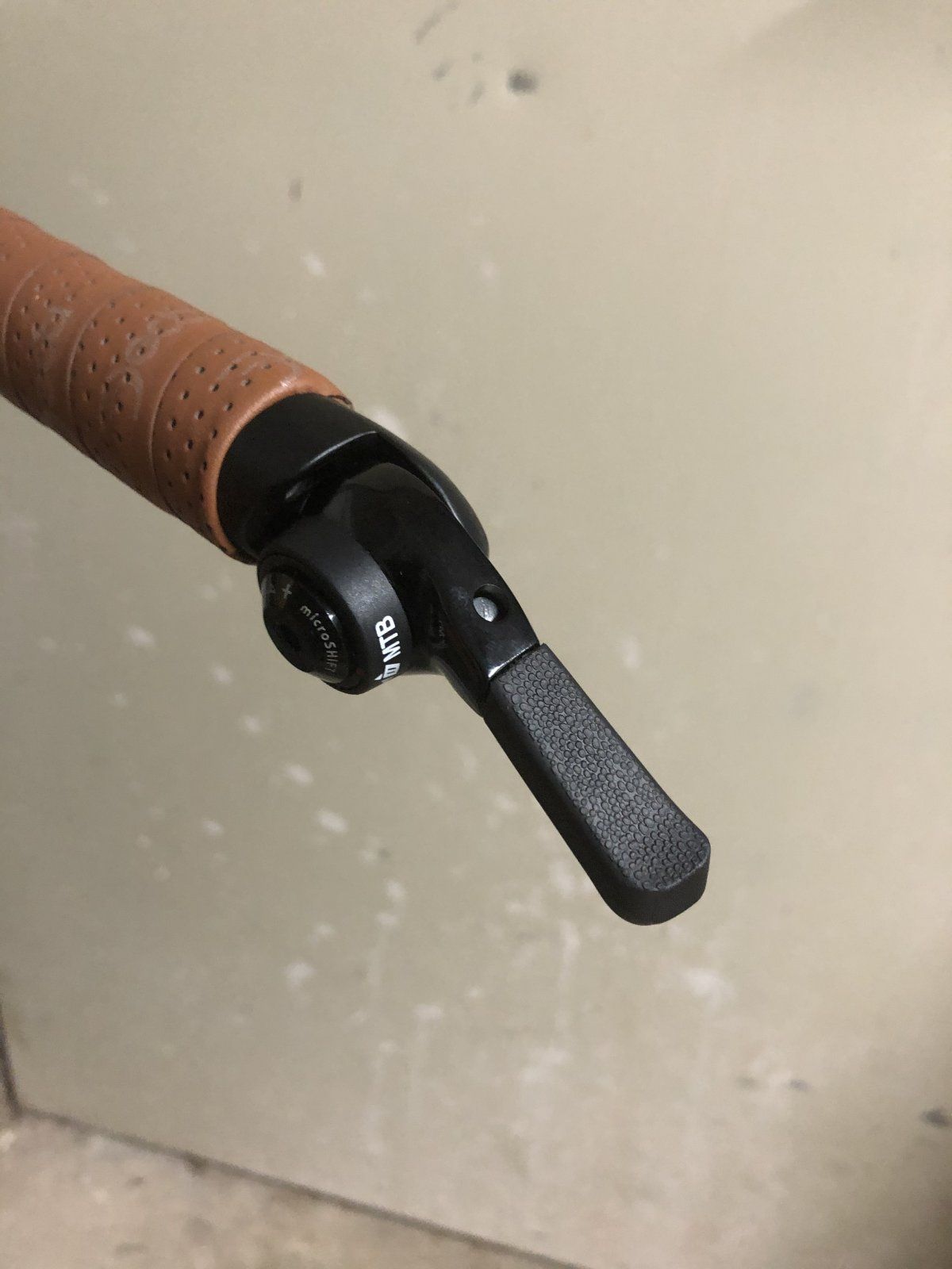

Ich hab jetzt einen Lenkerendschalthebel für 11-fach mtb verbaut.ist aber noch im Aufbau, werde berichten ob sich das vernünftig schalten lässt.
So, heute was rollout, schaltet hervorragend!
Ich habe den 11-Fach lenkerendschalthebel mit einer Shimano 11-fach Kassette 11/42 gepaart.bewegt wird ein slx Schaltwerk.
Vorn sitzt eine NX Kurbel mit nem 30er KB’s dran.reicht mir so erstmal aus.mal sehen was sich mal ergibt wenn ich das Teil länger nutze.
Funktion ist jedenfalls top!👍

Sag mal Oppa, der Lenkerendschalter ist doch dieser: https://www.bike-components.de/de/m...althebel-2-3-11-fach-fuer-Shimano-MTB-p70323/
Kannte ich auch noch nicht, einen Lenkerendschalter für MTB-Schaltwerke! Normal sind solche Lenkerendschalter doch immer für Roadschaltwerke vorgesehen.
Na ja, Gravel halt. ;)
Der Zugeinsteller am Schaltwerk ist schlau, gefällt mir besser wie diese Dinger! :daumen:
Ich hatte tatsächlich lediglich nach einer Alternative zum rapidfire trigger gesucht.dabei bin ich auf diesen Hebel gestoßen.
Wusste auch nicht das es sowas gibt.nochweniger habe ich geglaubt das der funktioniert.
Aber Versuch macht kluch.läuft super.
Der Zugeinsteller ist aus der Not geboren.ist ja heute nirgends mehr was dran zum einstellen.allerdings sind die Verspannungen bei 11/12-fach ja auch eher nicht vorhanden bzw. sehr lasch im Gegensatz zu 6/7-Fach.
Von daher mit etwas gefrickel auch einzustellen, aber nachstellen muss man ja auch mal.

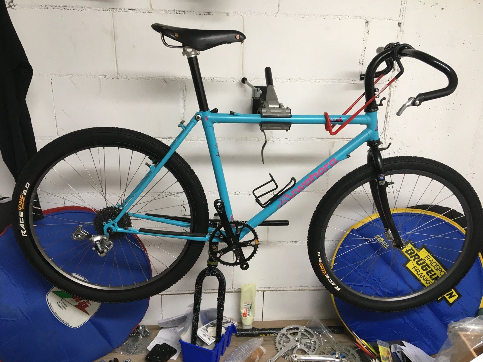

Ich baue gerade ein Kuwahara Oncilla mit Dropbar auf.
Komme aus der Classic RR-/Randonneurecke und fahre nur Lenkerendschalthebel.
Welche Hebel benötige ich für eine 9sp Kassette 11-32 welche ich mit dem originalen RD-M730 Schaltwerk bedienen möchte?
Benötige ich 9-fach oder 10-fach Microshift Schalthebel?
Kann ich auch Dura Ace Lenkerendschalthabel mit dem RD-M730 nutzen?
Für eine 9-fach Kassette brauchst du auch 9-fach Schalthebel, bei 10-fach stimmen die Rastschritte nicht.
Mit den SL-BS77 funktioniert das einwandfrei, laut Grant Petersen/Rivendell werden die aber nicht mehr hergestellt.
Danke für eure Rückmeldung, ich hatte noch einen Satz SL-BS77 in der Werkstatt.
(Die Reifen sind nur Platzhalter, da kommen Rene Herse skinwall drauf).
