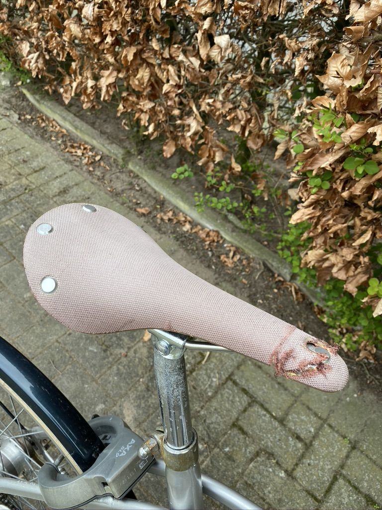

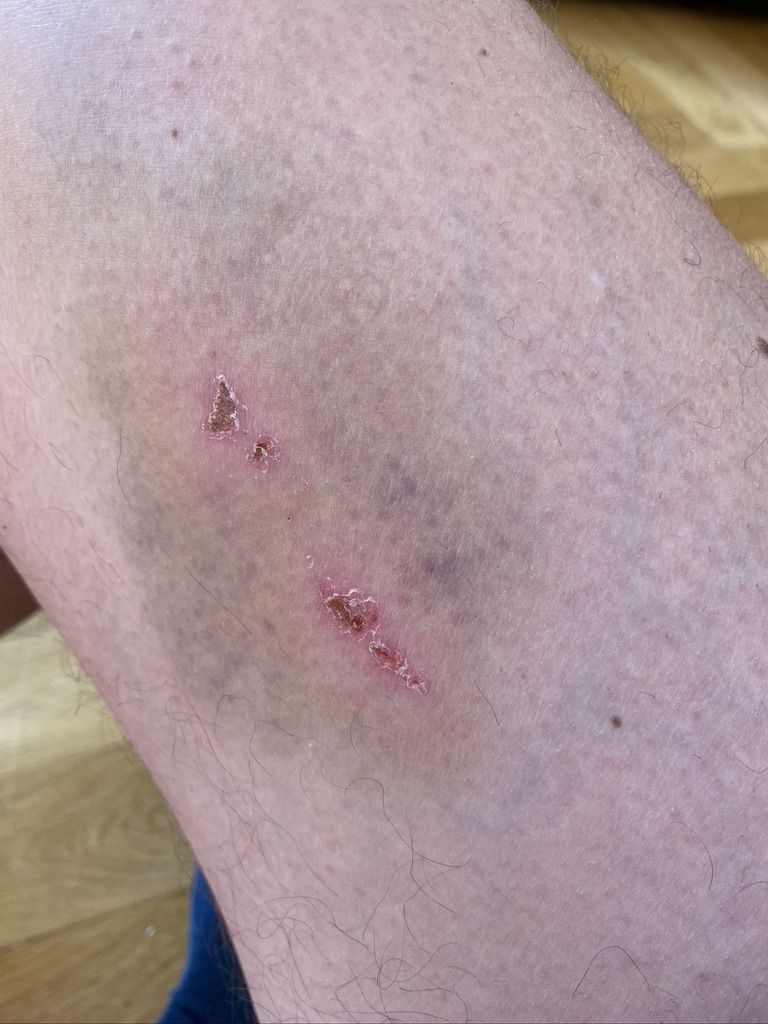

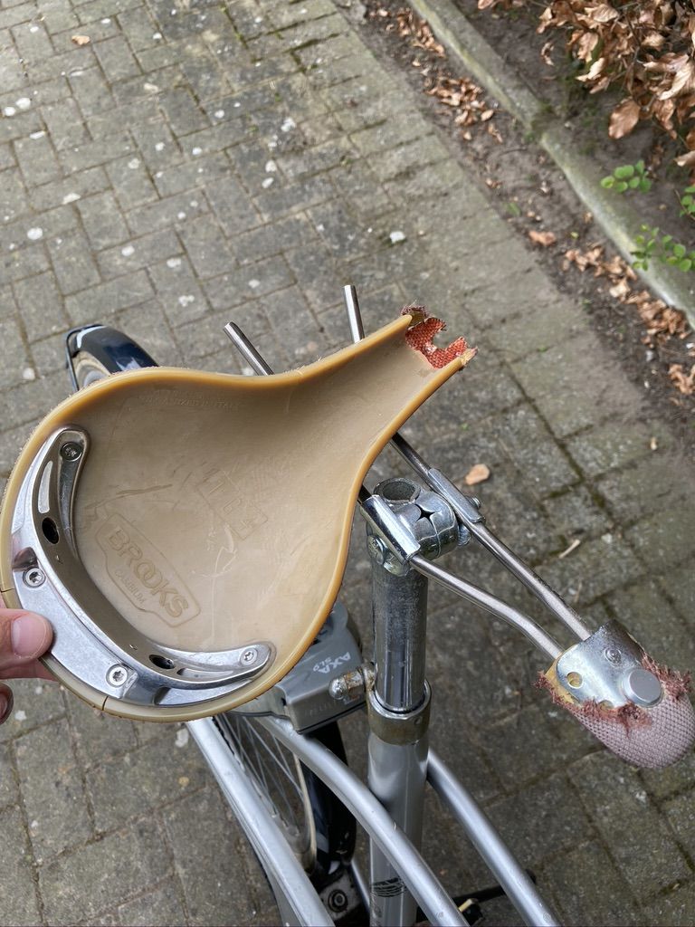

Nach einem Jahr Gebrauch (2-3 mal pro Woche in der Stadt) und Unterstellung immer im Keller. Das dritte Bild ist meine Oberschenkelinnenseite die durch die freistehenden Rohre beim Abbrechen und Wegfallen des Satteloberteils (im Straßenverkehr wohl gemerkt) verletzt wurde. Die Hose hat zum Glück gehalten. Finger weg und gefährlich ist mein Urteil!
