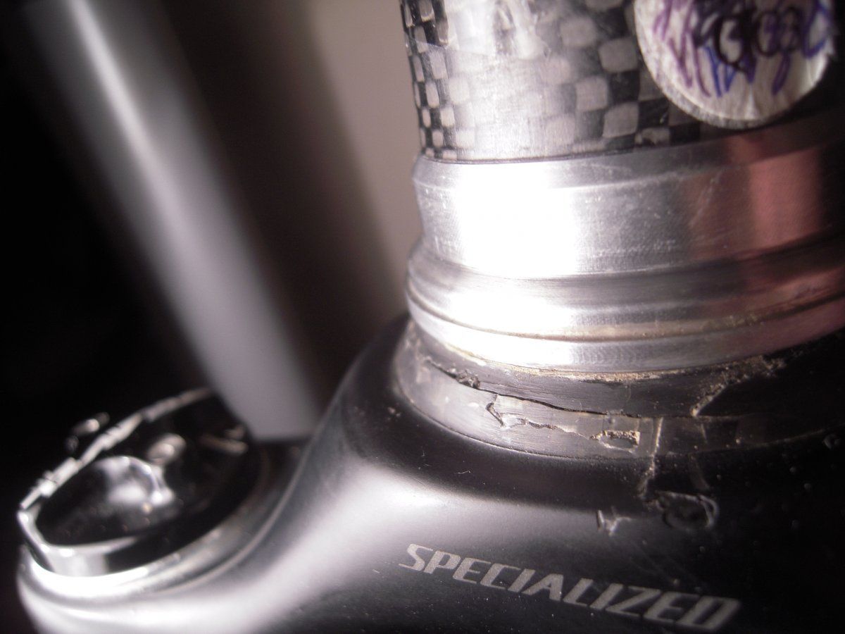

So unterschiedlich sind die Wahrnehmungen. Mir sind noch kaum gebrochene Aluteile untergekommen, dafür genug aus Carbon. Spätestens, nachdem ich beim Servicen des Rads eines Freundes ne Enduro-Gabel mit Riss am Übergang Gabelschaft-Brücke gefunden hab (so n Specialized E160 Teil), war das Thema für mich für die nächsten Jahre erstmal wieder gestorben. Zumindest für alles im sicherheitsrelevanten Bereich. Mir ist die Serienstreuung bei Carbon im Fahrradbereich einfach zu hoch.

dscn0674-jpg.476510
Edit: Foto geändert, hab meinen Beitrag mit der betroffenen Gabel samt Riss wiedergefunden.
Och Gott, weißt du wie alt die ist? Ne, das gilt nicht. Im Fokus, aktuell, stehen Felgen, Lenker, Kurbeln und Rahmen. Bei Carbon hat sich, gerade in den letzten 5 Jahren, sehr viel getan.
Weiß ich, ist ein 2010er Baujahr. Also nen revolutionären Sprung in der Carbon-Fertigungstechnik innerhalb des letzten Jahrzehnts kann ich beim besten Willen nicht sehen, es wird halt etwas weniger gepfuscht.
