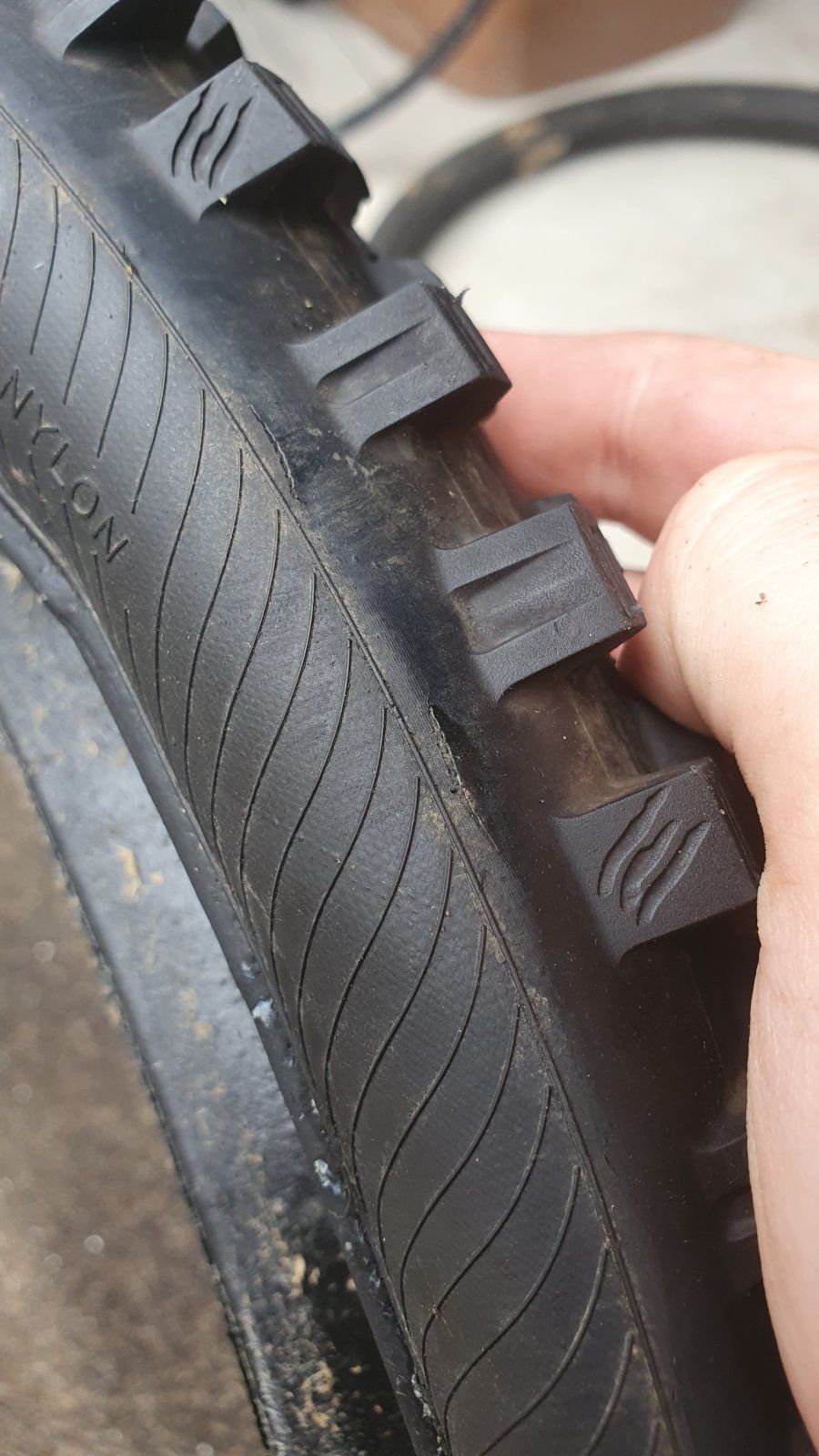

Hallo zusammen,
würdet ihr den Reifen mit diesen Cuts noch fahren? Ist mir beim Erneuern des Felgenbandes aufgefallen. Undicht war bisher nichts.
Es scheint sich nur die oberste Gummischicht zu lösen. Fahre Tubeless.
Hallo zusammen,
da siehst du nur wie das teurere gummi für den grip in minimaler schicht auf den minderwertigen restgummigeklebt wurde
minderwertig ausgeführt
