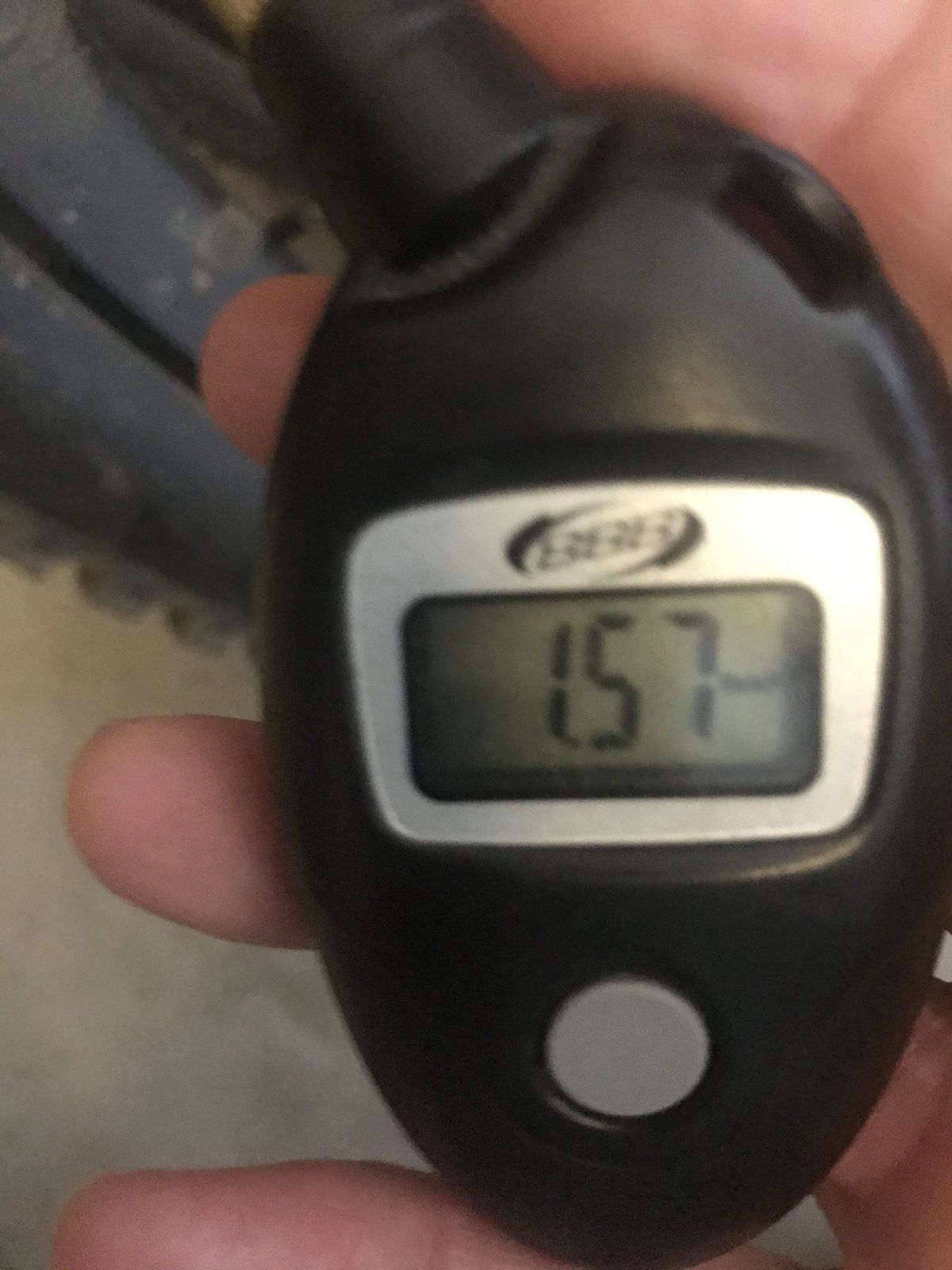

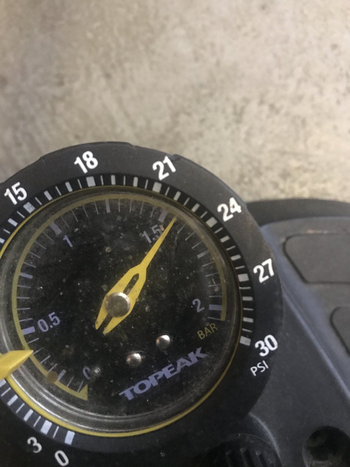

Bevor hier jetzt wieder 3 Seiten über Druck geschrieben wird: ohne Angabe des Messemittels ist das meiner Meinung nach sinnlos.
Die Standpumpen zeigen gerne totale Fantasiewerte an (meist zu viel). Mein Schwalbe Druckmesser ist recht genau und reproduziert den Druck von der Tanke, aber auch bei dem hat man schon von gegenteiligem gelesen.
Und letztlich ist es auch vollkommen egal: in dem Fall, war es dann wohl definitiv zu wenig. Egal, ob jetzt 1.3, die besagten 1.6 oder sogar 1.8 drin waren ;)
Digitaler Druckprüfer von Toppeak 😉 aber ja war wohl zu wenig das gewiss. Finde nur es könnte noch eine stabilere Karkasse geben für weniger Druck beim Kaiser.
Gut, dann dürfte das schon stimmen. Jedenfalls meine Erfahrung mit diesen digitalen Prüfern.
In dem Fall reihe ich mich bei den Stimmen ein, dass 1.6bar bei deinem Gewicht, diesem Reifen am HR und ohne Insert schlicht zu wenig sind, wenn man es auch einmal richtig laufen lässt ;)

Passt doch. Den Schwalbe/Radon/Wasweißichwer Druckprüfer habe ich auch und seine Werte passen genau mit denen meines meines Kompressor Manometers überein. Mit der im Angebot gekauften und eigentlich trotzdem ziemlich teuren tschechischen Tubelesspumpe haben aber beide eine Diskrepanz von ca. 20% Wenn man mit letzterer auf 2 bar aufpumpt sind reell 2,4 drin.
Wobei ich den Druckprüfer eigentlich nur deswegen verwende um zu sehen, wie viel Druck meine Tubeless Reifen verlieren.
