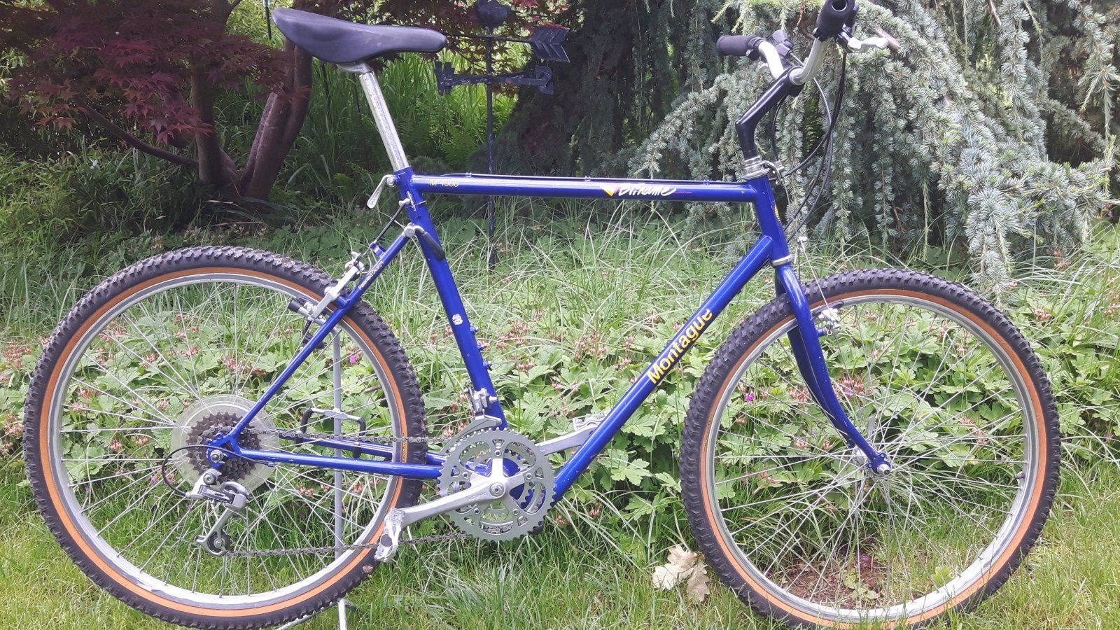

Ich bin aktuell dabei meinen Radfundus bis in die letzen verstellten Winkel durchzugehen und da ist mir folgendes wieder in die Hände gefallen:
Montague Biframe M 1000 von 1988 - ein 26 Zoll-Rad das um die Sattelstange klappbar ist.
Nette Ausstattung mit Suntour 4050, Sakae Kurbel, DiaCompe Hebel und Bremsen , Suntour XCD Rollercam hinten und zu der Zeit schon ein Umwerfer als Braze-on-Version !
Auf den ersten Blick sieht es normal aus und fährt sich auch 80-er typisch gemütlich und aufrecht.

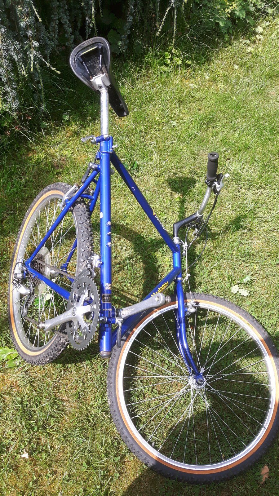

Wenn man den zweiten Schnellspanner unterhalb des Sattelspanners löst und ganz unten am Tretlager sowie danach die Bajonettsicherung löst kann man es falten. Dabei sollten die Kurbelarme in einer bestimmten Stellung sein, sonst ist die Lackierung in Gefahr ...
Damit die Pedale nicht die Breite bestimmen habe ich moderne Ezy Bajonettpedale montiert.
Besseres Packmaß bekommt man erst wenn das Vorderrad noch entfernt wird - aber wohin dann damit ?
Also für aktuell in Bus und Bahn eher nichts - ein Leichtgewicht ist es natürlich auch nicht.
Ev. genau richtig wenn man einen Oldtimer mit separatem Gepäckabteil hat oder Porsche 924.
Aber immerhin besser zu fahren als die mit demselben Argument in den 70-ern massenhaft verkaufen Klappräder, die zwar in Autos transportiert aber wohl doch eher unwillig gefahren wurden ...
Der Erfinder Harry Montaque hat hier etwas euphorisch das gesamte geklappte Rad + losem Vorderrad einhändig per zweitem Rad transportiert.
Siehe der beherzte Griff über die Kette an die Strebe !
Und ob der Anzug dabei nicht durch Kettenfett ruiniert wurde ? :D

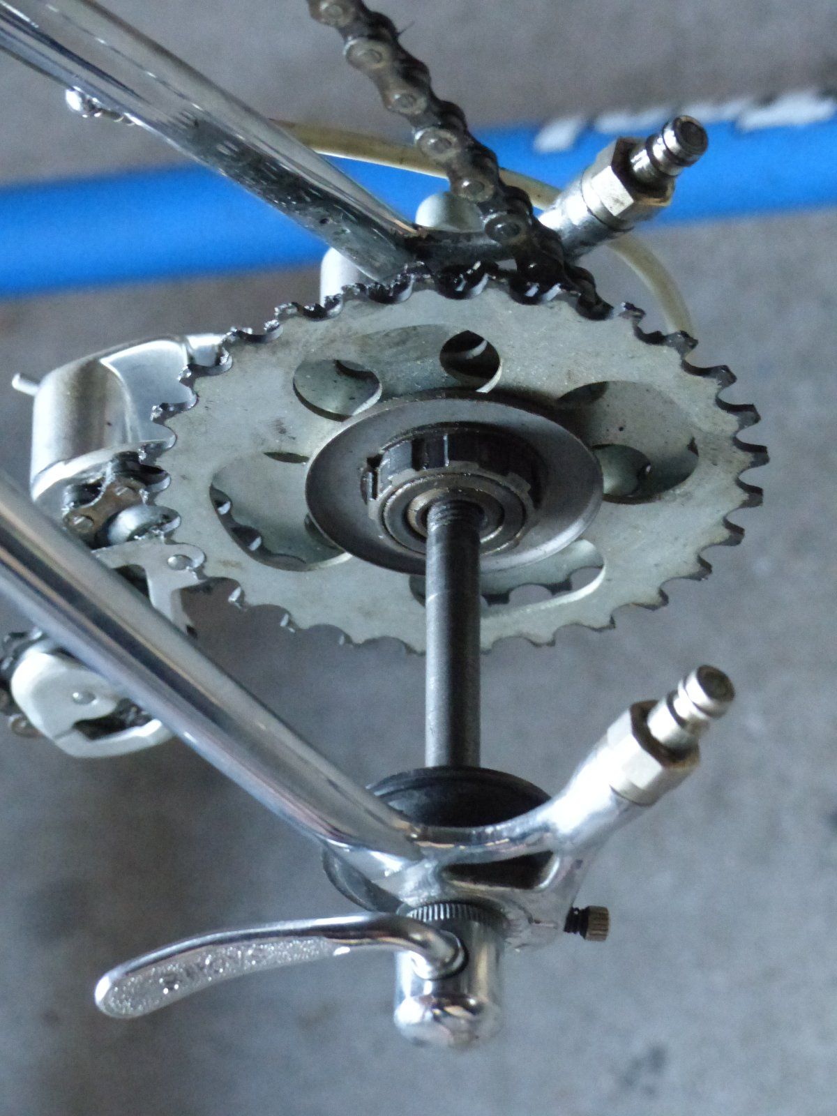

Die Sattelstreben können über dem Ausfallende mit Verschlüssen geöffnet werden und die hinteren Streben nach vorne geklappt werden.
Durch eine Sachs Nabe bleibt die Kette am Zahnkranz im Ausfallende.

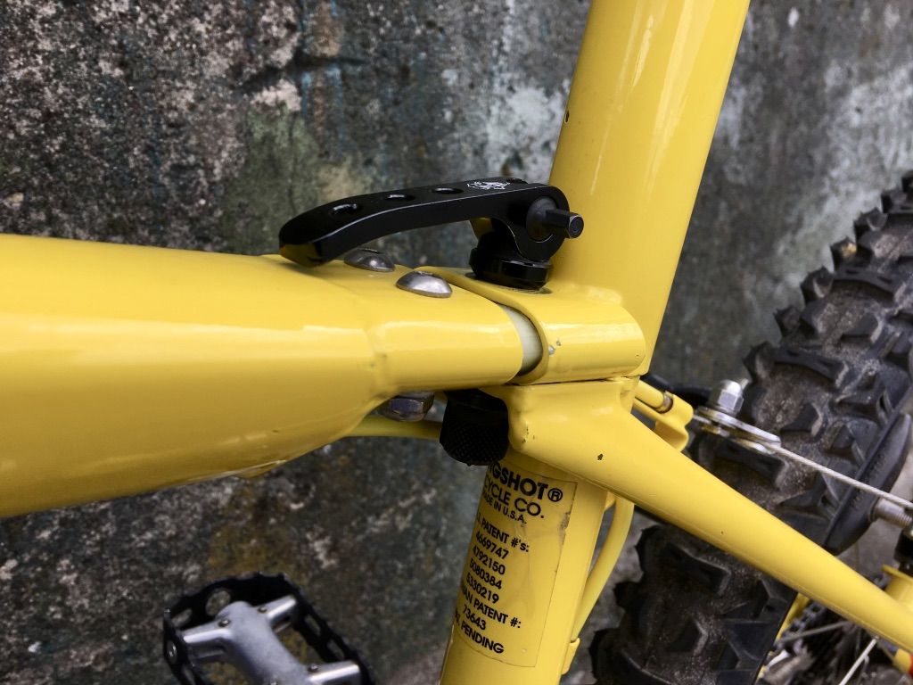

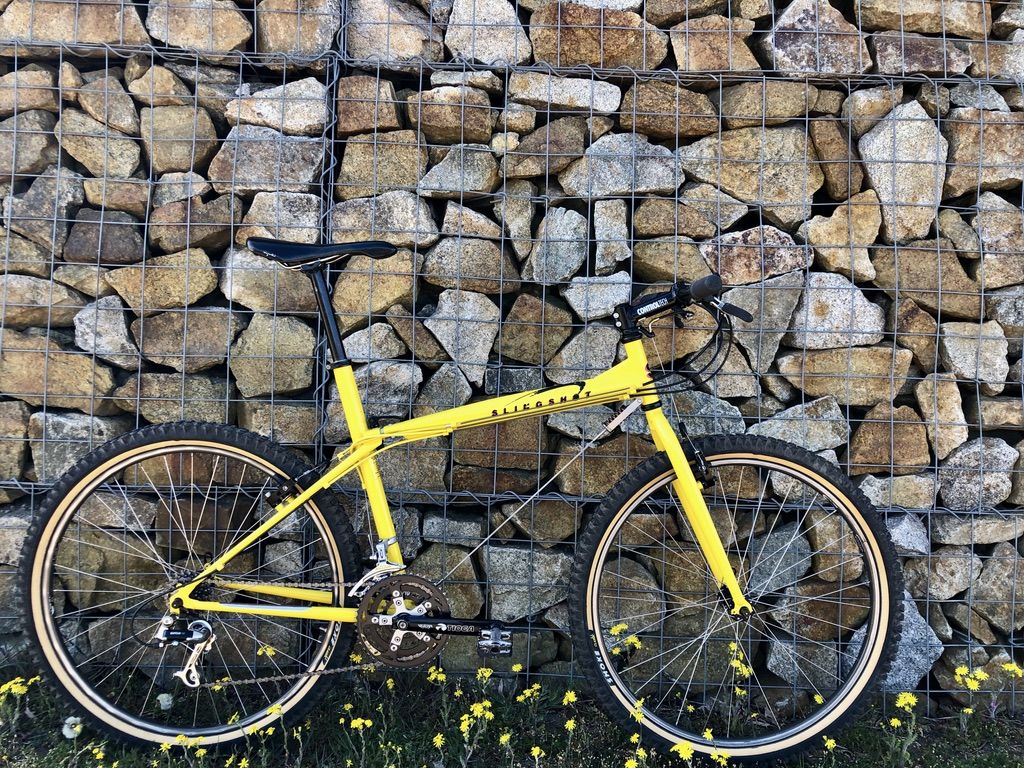

Gab es auch von Fuji in einer Marlboro Variante, wenn ich mich richtig erinnere... Muss auch so Ende 80er Anfang 90er gewesen sein...
EDIT:
Naja, nicht ganz... schon etwas anderer Klappmechanismus und scheinbar 96er Baujahr... kommt aber mit nur einem Schnellspanner aus... die Sattelstütze fixiert sozusagen den gesamten Faltmechanismus...
https://locojoe.com/blog/2018/07/26/fuji-marlboro-folding-bike/

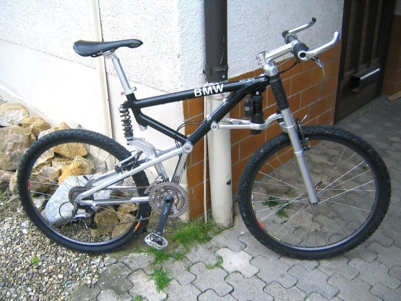

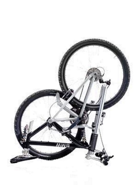

Ja, zum neuere BMW Super-Tech gabs ja durchaus schon die eine oder andere Diskussion, kann man auch vorzüglich drüber streiten...
Nein, aber die letzte Tage hat hier in irgendeinen Thread oder bei den YT jemand ein BMW "active line" Klapp-MTB gepostet und prompt Fragen ala "was soll das unter dem Tretlager sein" bekommen. Ich find es nur gerade nicht mehr.
Was ich aber gefunden habe ist ein Test des BMW active line von 1996.
Hier wird auch auf den "taiwanesischen Hersteller Montague" hingewiesen.
