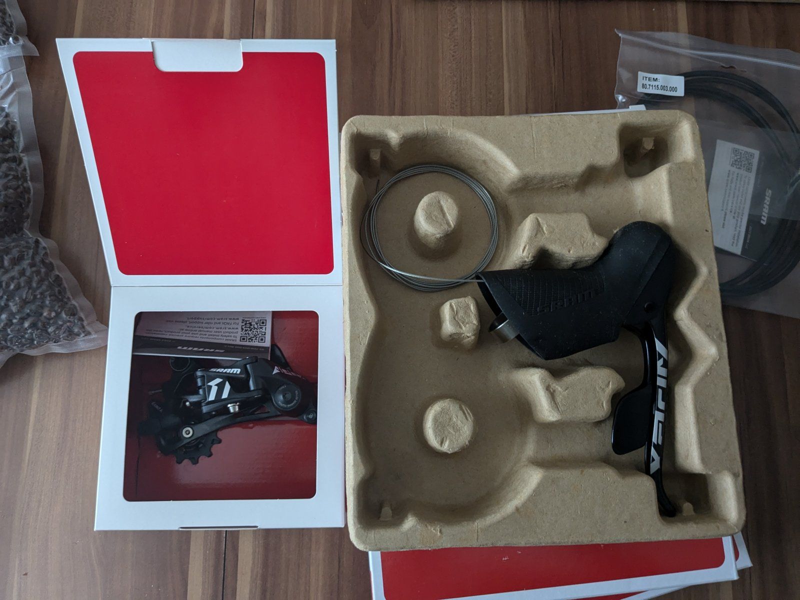

Heute direkt zwei Pakete. Zum einen Espresso Bohnen (Großteil wird vakuumiert eingefroren, mache ich schon eine ganze Zeit so und hatte schon Bohnen, die nach zwei Jahren noch tadellos waren)
..., zum anderen Schalthebel, Bremshebel und Schaltwerk.
