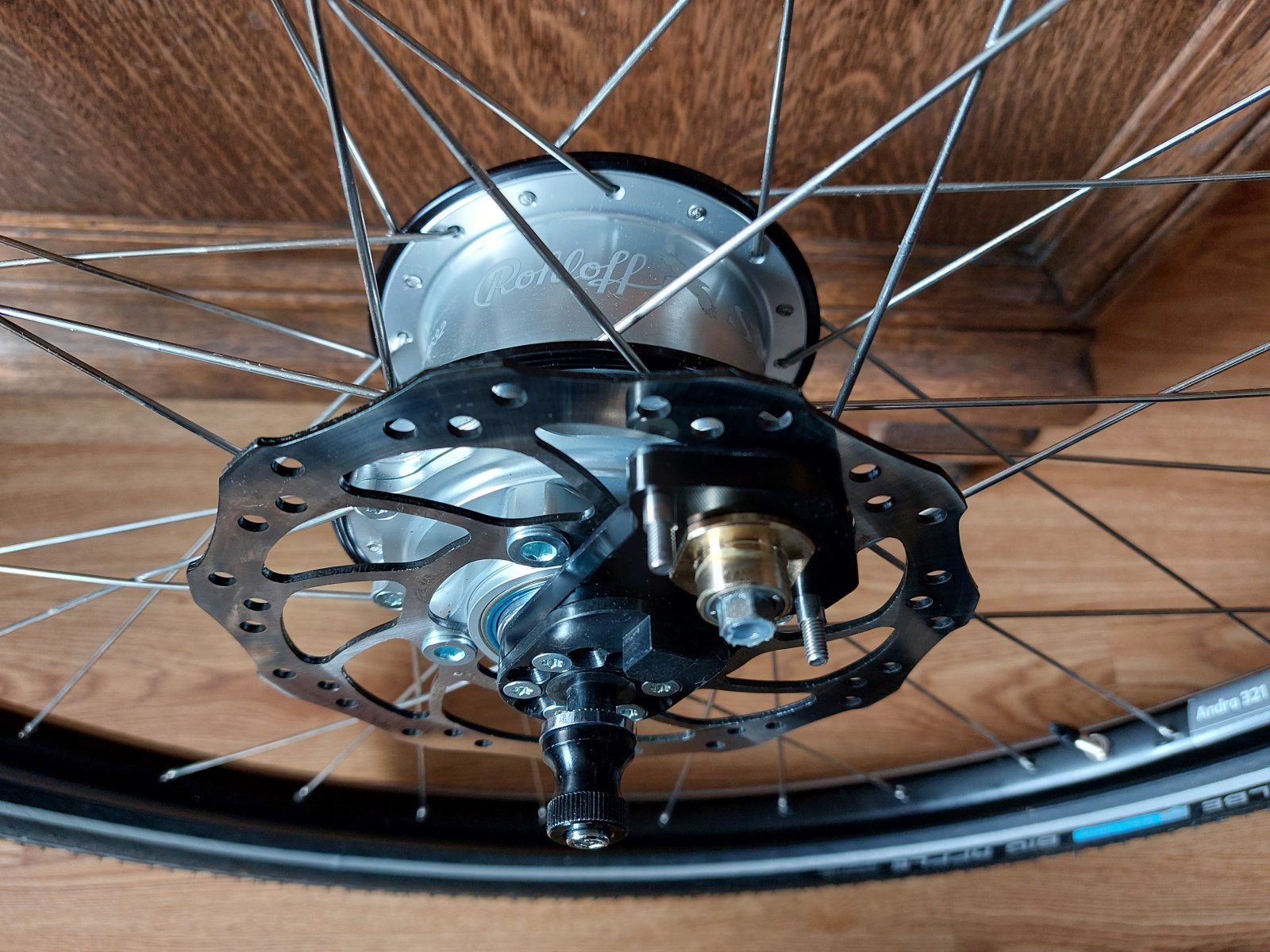

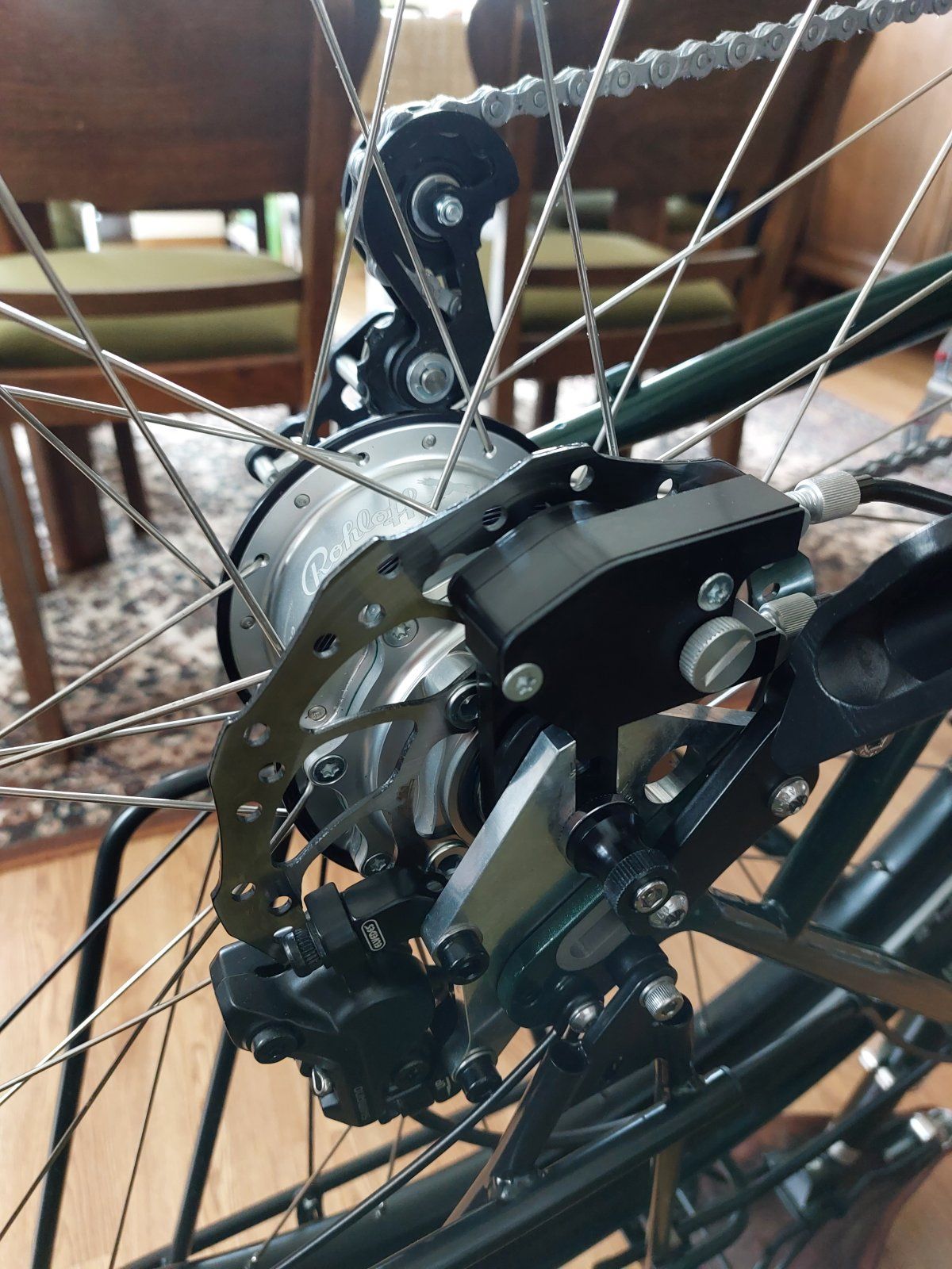

Thema Kettenspanner: Das habt ihr alle richtig erkannt. Nepo hat schon vor ein paar Wochen empfohlen, ihn nicht zu verbauen. Gerade bei so einem durchdachten Rahmen mit verstellbaren Ausfallenden ist es nicht nötig. Auch Exzenterlager kenne ich, beide Systeme funktionieren sehr gut. Ich habe den Kettenspanner verbaut, weil ich ihn einfach mag. Einmal Rad einstellen, festschrauben, fertig. Dann wird gefahren, bis die Kette eine gewisse Länge überschritten hat, dann Rohloff Steckritzel umdrehen, Kettentausch, bis zur Längung fahren, Steckritzel drehen, wieder die erste Kette aufziehen, dann zweite Kette runterfahren, usw.
Mal schauen, wie das klappt.
