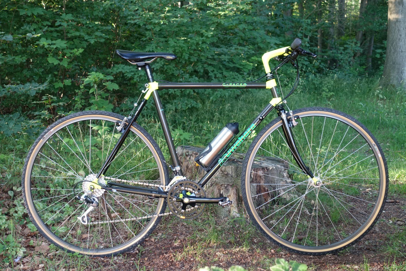

Sorry, wenn ich den Faden hier kurz hijacke.
Aber vielleicht war meine Aussage (unten zittiert) nur bedingt richtig.
Der Shogun Gegenhalter/spacer hat zwar eine "Haube" der die Steuersatzmutter verdeckt. Da er aber eine Nase hat, muss man ja nicht an die Steuersatzmutter, sondern zieht lediglich die Kontermutter an, oder sehe ich das falsch?
Ich kann mir nur vorstellen, das das Ergebnis von einem minimalen Spiel abhängt, das sich aber meiner Meinung nach auch beim "losen" Kontern mit der Hand irgendwie immer ergibt, bzw. zu justieren ist.
Hab bisher nur Steuersätze ohne Ring und mit Anschlag im Vorbau gehabt![Wink ;) ;)](/forum/styles/legacy/smilies/wink.gif)
Ich befasse mich gerade wieder damit, da ich festelle, das der Gabelkronengegenhalter doch einen "erheblichen" Versatz zu haben scheint. Die Querzugaufnahme der Cantis haben einen Abstand von ca. 1,5 cm zu den Gablescheiden, während der Gabelkronengegenhalter locker 2,5 cm aufweist. Optisch stört mich die Vorstellung ein bisschen, geschweige denn das der Bowdenzug schleifen könnte.
