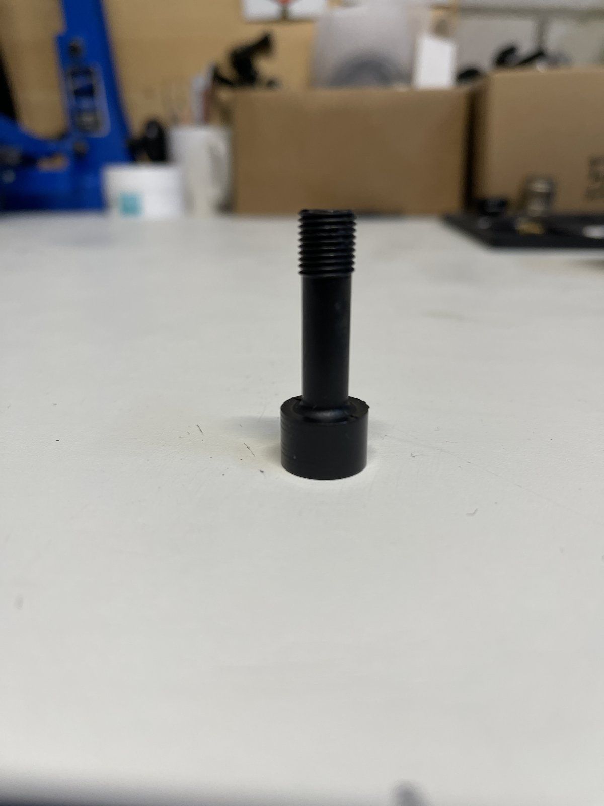

Meine Plastikachse ist nach genauerer Inspektion wohl am Inbus rund, da ich sie vorher versucht hatte RAUS zu drehen. Ist links in dem Plastikkopf genug fleisch, dass ich da mit dem Dremel eine Kerbe für einen Schraubendreher ansetzen kann um das sche**teil noch noch herauszubekommen? Wer hat sich das eigentlich ausgedacht? 1000€ rahmen und dann ne Plastikschraube drin? >:(
Und nein. ein geschlossenes Inlet habe ich nicht übrig - es kommt ja leider nur eins mit. Kann man sowas nicht direkt über Syntace nachordern?
Inlet: Da warte ich seid Montag auf ne Antwort, am TEL vorhin hieß es Rückruf in einer Stunde… sind ja andere als beim Zweier.
Fleisch sollte dran sein, Foto anbei.
