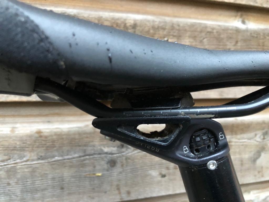

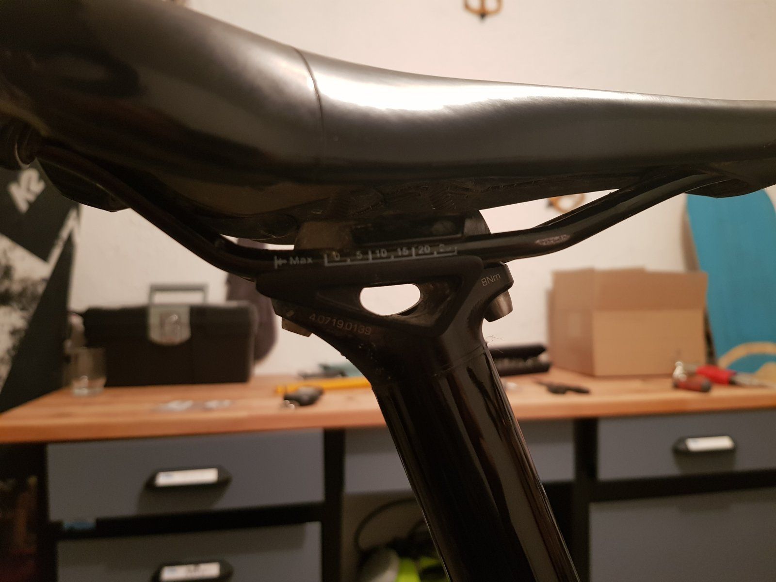

Servus,
Habe aus Langeweile (verletzungsbedingt) mal wieder mein bike angeschaut und da ist mir aufgefallen, dass meine eightpins irgendwie anders aussieht als alle anderen, die ich bisher gesehen habe. Es fehlt das Einstellrad für die Sattelneigung (darauf kann ich aber ehrlich gesagt eh verzichten) und das setback sieht ebenfalls anders aus. Kann mir jemand , rein interessehalber sagen, woran das liegt? Funktion ist bisher tadellos :)
Liebe Grüße

Das ist beim H3 die normale - Ohne Setback. Sieht bei mir genauso aus.
Die mit Versatz und Einstellrad wie Du es beschreibst ist die vom 301 mk14 - mit Setback.
Da sollte eigentlich die mit +15mm Setback dran sein, weil das Sattelrohr um diesen Abstand nach vorne verschoben ist. Wie fährt es sich denn mit der aktuell verbauten Stütze?

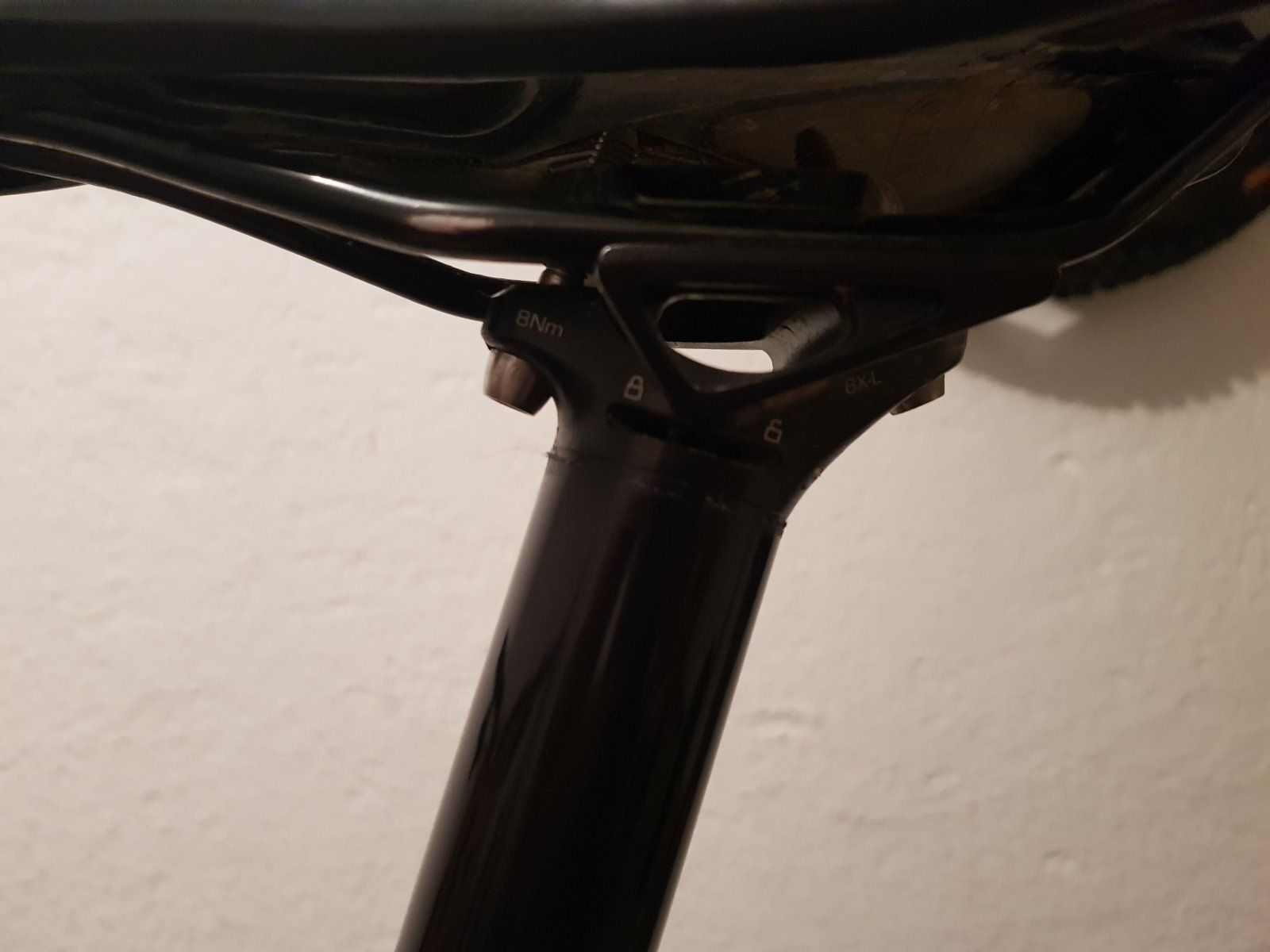

Hallo Allen,
Fahrt jemand hier auch Mk14 mit mini setback und wurde es mir auch besser passen?
Ich fahre jetzt XXL mit setback aber ein Bikefitter hat mich so weit nach vorne geschoben das ich denke es ist nicht gut vor das Sqlab Sattel.
Jedoch denke ich das die neue position Fur mich besser ist und ich mehr kraft habe.

Grobem Auszug? Ich verstehe nicht was meinst du damit?
Die Aussenhulse steckt jetzt 21cm raus.
Ich bin Niederlandisch so Verzeihung haha
Hatte gestern die Aussenhulse schon gefunden am eightpins site und wird beschrieben als Mini setback, aber
Kann auch zur Umrüstung auf Sattelstütze ohne Setback in Liteville 301 MK14 verwendet werden.
Ich verstehe nicht warum es keine setback geben wurde in MK14?
