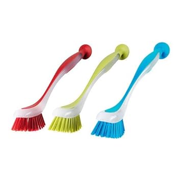

Mal im ernst o_O: Spüli, Wasser und sowas hier:
Beim Kassette putzen zu viel hiervon abbekommen?
