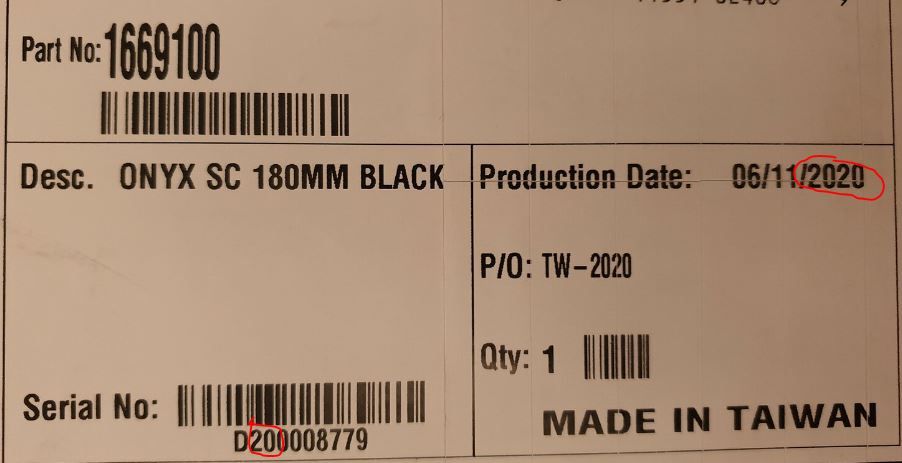

Hallo
Für mein Winterprojekt suche ich noch eine gebrauchte Gabel und stolpere hin und wieder über eine DVO.
Kann man bei denen aus der Seriennummer das Modelljahr rauslesen - so wie bei Rock Shox?
Siehe Anhang.
Oder ist die "20" da Zufall?
Danke!
