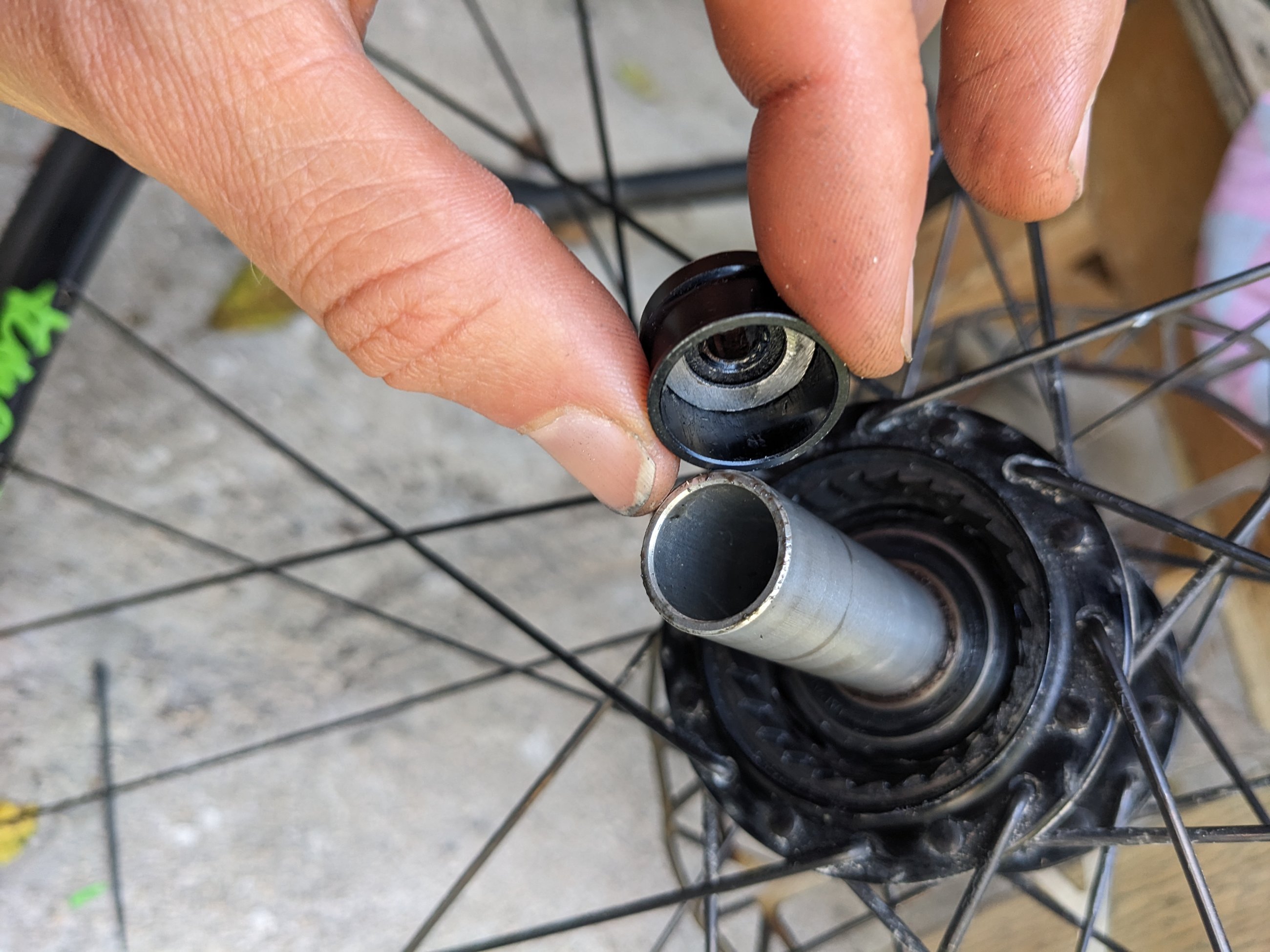

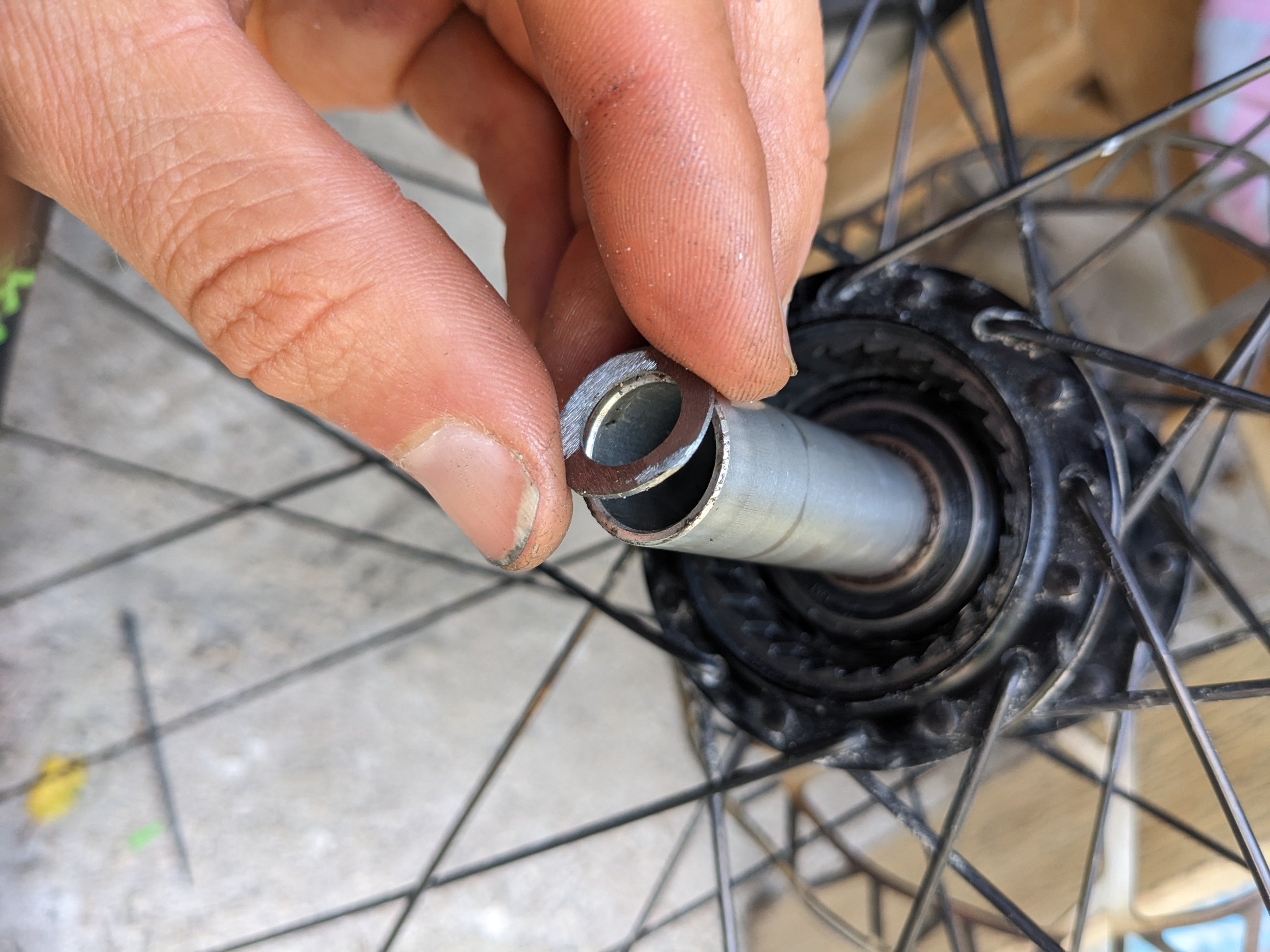

DT-Swiss R24 Spline, Freilauf dreht schwer sobald Schnellspanner angezogen
Hab alles abgesucht, kein Ring. Entweder vorher jahrelang ohne gefahren oder doch verloren beim Ausbau und irgendwann finde ich ihn wieder.
Kleiner Nachtrag.
Ring ca. 2,5mm verbaut. Problem bestand aber weiterhin. Habe dann in ner Restekiste von einem alten 9er XD Freilauf einen Ring gefunden mit ca.4mm? Verbaut und gut is.
Ob das jetzt alles so gehört, kann sicher keiner sagen - aber er läuft!
