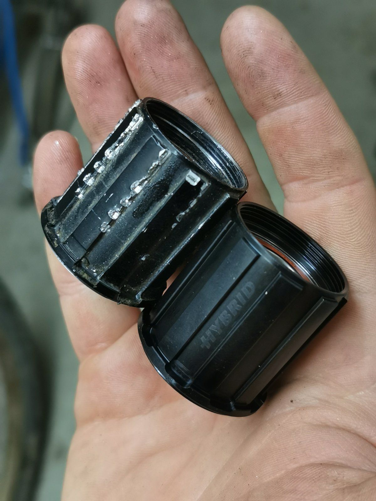

suche dt swiss HG freilauf für die 350 HYBRID (also die 110 g stahlversion). hätte nen echt übel hergef!ckten alufreilauf im tausch anzubieten ;)

weiß hier jemand verbindlich, ob ein Freilauf von einer 350er Hybrid auf die Classic 350er Nabe passt? Oder muss man dann noch Achse und Lager oder sonstwas tauschen?
Danke und hohe 5
ich hab mir jetz nen hybrid (stahl-) freilauf bestellt, der liegt auch schon hier. der sieht so aus als ob er passt und die offizielle kompatibilitätsliste umfasst die üblichen naben. ich probier es demnächst aus :daumen:

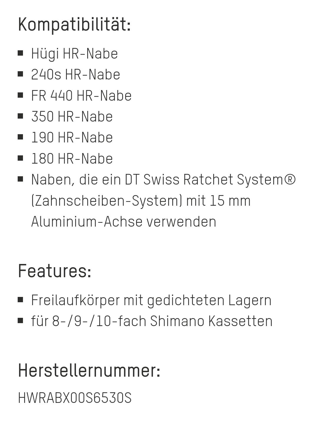

also, ich hab diesen freilauf hier über ebay bestellt (Art-Nr HWRABX00S6530S) und BC sagt auch
und es sieht auch alles gut aus.

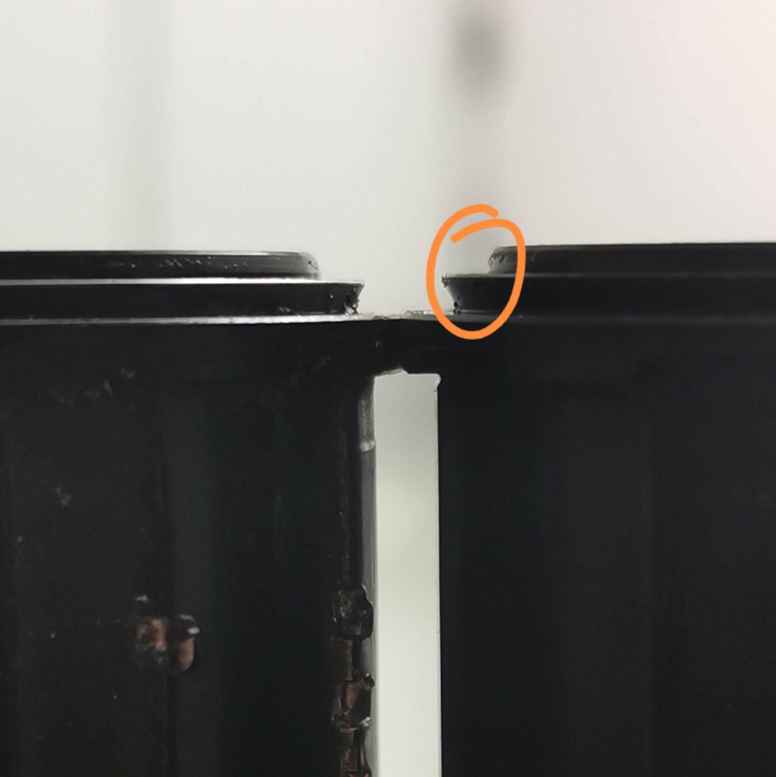

also alles frisch montiert, aber wenn ich die achse fest ziehe, hab ich n fixie..? alten und neuen freilauf komplett durchgemessen, es zeigt sich:
die kante, die in die dichtung greift, ist ca.0,2 mm höher als bei der aluversion und drückt gegen die dichtung am nabenkörper. also morgen mit der feile ran - es bleibt spannend.

ach, da war was... hab die kante am freilauf in dieser und jener richtung mit dem bandschleifer bearbeitet, und ca. 0,3 mm weggenommen.
wenn ich ihn draufstecke, drückt ihn die dichtung immer noch so 0,1 mm zurück, aber im verbauten zustand passt alles.

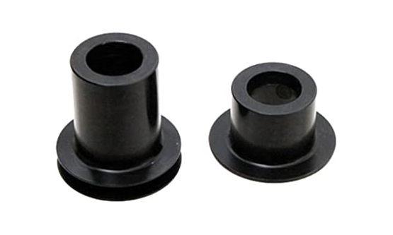

ich suche Bremsscheibenseitig eine Endkappe mit 15mm Bauhöhe und 12mm Innendurchmesser
für einen Steckachsenadapter mit Schnellspanner.
Die beiden abgebildeten Kappen habe ich bereits und die lange Kappe ist zu lang, vielleicht kennt
ihr eine Bezugsquelle für die gesuchte kurze Kappe.

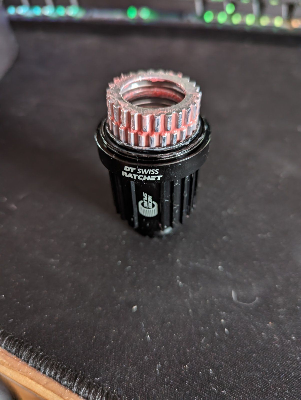

Liebe Freunde des Zahnscheibenfreilaufs,
ich habe an meiner 350er Classic den vergnaddelten Alu-Freilauf ohne Fluchen und Schleifen gegen die Stahlversion getauscht.
Nach den Erlebnissen von Null-2wo hatte ich versucht, explizit die Version ohne "Hybrid" zu bekommen.
Plopp ab
Plopp dran
Fertig
