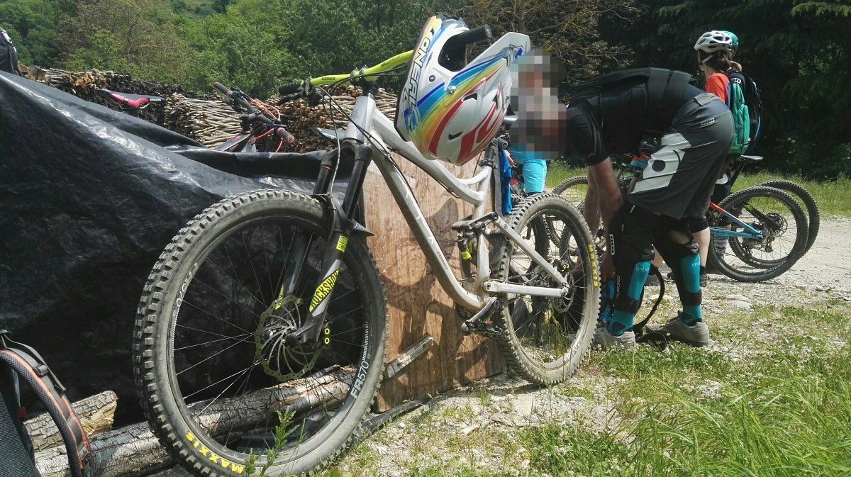

Tipp von meinem Buddy, den ich dann auch umgesetzt habe und empfehlen kann:
Wer sich an den roten Decals stört, kann die Aufkleber am roten Bereich lösen und bis zum neutral farbigen Bereich abziehen um das rote dann wegzuschneiden.
