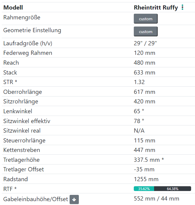

Ich hab eben mal noch die finalen Zeichnungen vom @Phi-Me bekommen (minus der etwas längeren KS) und hab das mal in bike-stats gehauen.
Für die Geometrie interessierten:
Bin damit zufrieden, im ganzen etwas kürzer und niedriger als das Enduro aber noch sehr in die Richtung eines ordentlichen Enduros.

In das Muster pass ich ganz gut rein. Bis auf LW und Reach und natürlich FW recht nah an meinem Saturn. Würde ich, wenn kein Copyright drauf ist so übernehmen.
Meinetwegen gern, zu bedenken ist aber das wir den Stack mit der 140er Mattoc erreicht haben. Je nach Gabelwunsch und wenn, wie eigentlich geplant, ne 130er Gabel rein soll muss das Steuerohr wachsen. Da hatte sich ja ein Rechenfehler meinerseits eingeschlichen.
ich nehm die Geo mit 130er DT Swiss Gabel.. also weniger Stack. Hab glaub Lust das low zu probieren. Reis kann ich dann immernoch kochen.
R/S also 482/625 oder so ;-)
Außerdem möchte ich 444 Kettenstreben.
Stimmt denn dein BB-Drop noch oder ist der doch 3mm kleiner?
Hast du den Hinterbau rein zufällig mit den 447er KS nochmal gerechnet bzgl Hub/Kinematik/Endprogression?
Reis ist ja von mir auch schon bestellt worden.
Der sollte passen wenn mich nicht alles täuscht.
Ne müsste ich mal in Linkage rein schmeissen, habs nur grad nirgends installiert. War eher so Rahmenbaulehre ist noch drauf eingestellt, ja nehm ich weil längere KS = besser und mehr FW wirds dann auch. Passte zum Gabelding.
Das ist ein bisschen höher und mit flacherem Lenkwinkel als das Ur-Ruffy? Sind das die Veränderungen, die sich dann aus der 140er mattoc ergeben oder steckt da mehr dahinter?
Frage für einen Freund, der eine 140er Mattoc auf dem Kleiderschrank oben vor der Freundin versteckt 😄
Das waren beides gewollte Änderungen von mir, da ich für die steileren Sachen in der Gegend gerne mehr Stack haben will und 65er LW ist irgendwie nen gutes Mittelmaß für das meiste was ich so fahre in der Gegend.
Die 140er Mattoc ist es dann eher geworden, da ich mich beim Stack verrechnet hatte und wir das geschickt mit 10mm mehr FW ausgleichen konnten.
