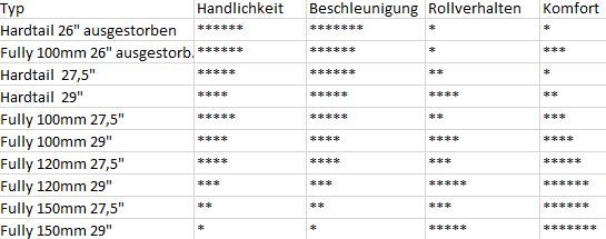

die spalten komfort alu und carbon können gelöscht werden, da es immer auf die auslegung des jeweiligen rahmen ankommt.
die laufradgröße ist nicht das einzige kriterium um einen punkt mehr oder weniger zu vergeben.
Hast recht, habe es nochmal angepasst.
Unterschiedliche Gewichte, andere Reifenbreiten etc. sind berücksichtigt.

Tja, bei dem, wo es für mich ankommt, da "gewinnt" 26 Zoll :). Was sonst ;).

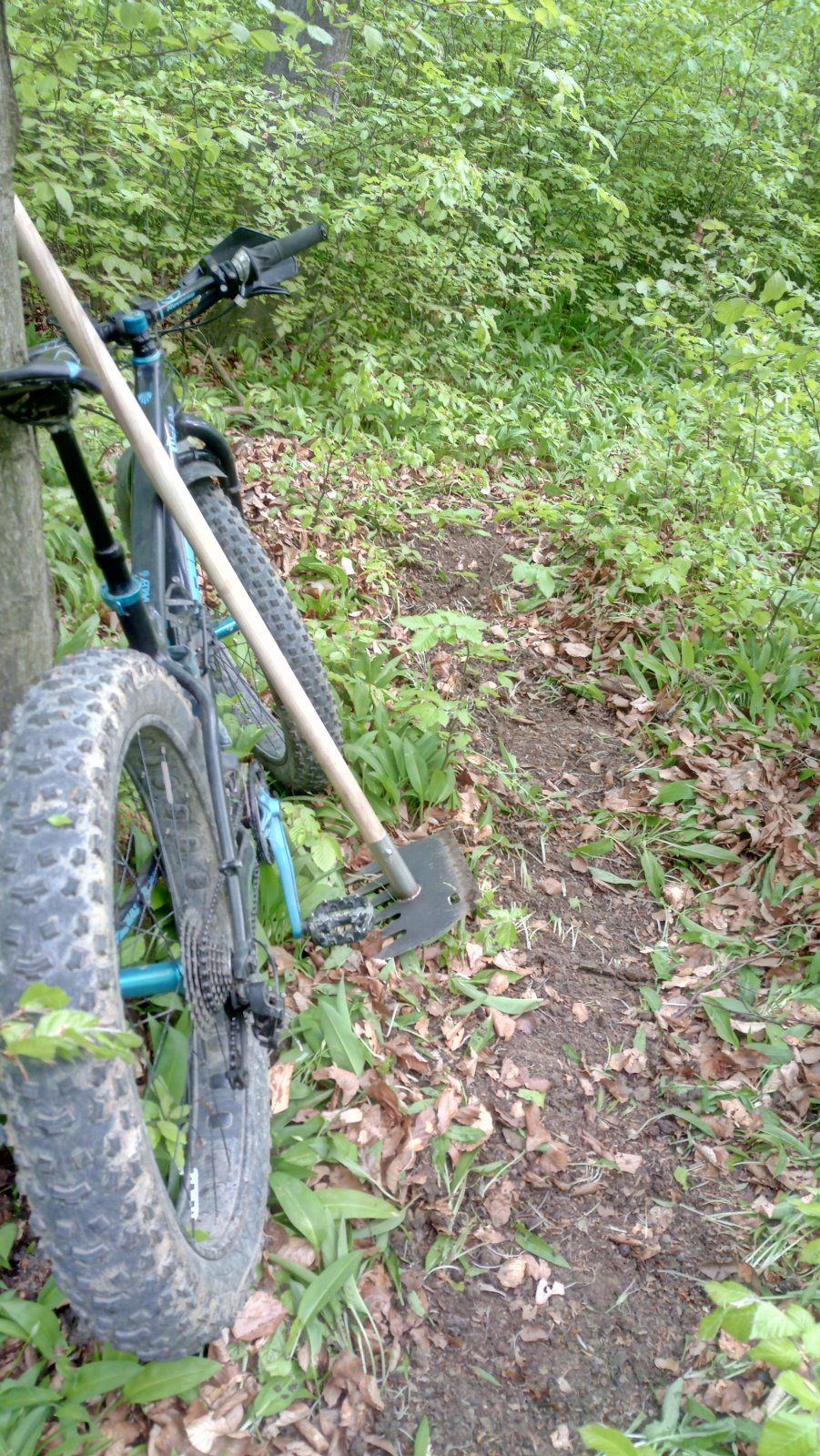

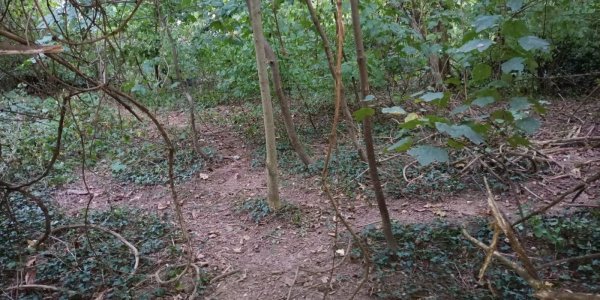

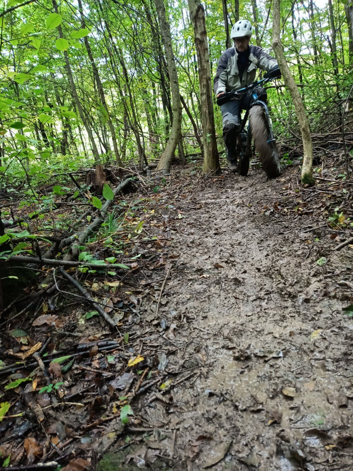

Vorweg: "Gehen" tut fast alles. Auch mit einem Langholztransporter. Und wenn jemand fahren kann wie Danny McAskil, Martyn Ashton, Hans Rey, Fabio Wibmer usw usf, dann ist das Rad mehr oder weniger egal.
Wenn es aber um verwinkelte Strecken/Stellen geht, hat ein 26 Zoll, oder auch ein 650b, bessere Karten (auch wenn auf den Fotos größere Formate zu sehen sind :eek: :p ;)).

Fun Fact: Ein 26" Fatbike-Reifen (also 559x120) hat einen größeren Durchmesser & Radumfang als ein 622x60 Reifen. Es müsste nach Deiner Definition also längere Kettenstreben, einen größeren Radstand und eine größere Gesamtlänge als ein 29"-Rad mit vergleichbarem Rahmen haben und demzufolge auf "verwinkelten Stellen/Strecken" weniger gut zu fahren sein.
