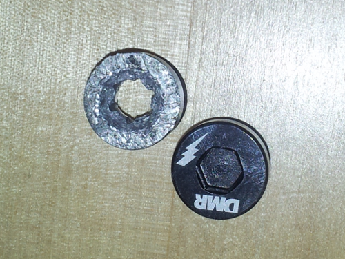

Ja, sollte selbstverständlich sein, aber da es mir gestern grade passiert ist:
Passt auf, wie fest ihr diese äußere Abdeckschraube festschraubt (die mit der man das kleine Industrielager in Position bringt). Ich hab damit eigentlich nur wie üblich das Lager "einpressen" wollen und schwupps, ging nix mehr. Das Teil saß fest. Nächste Woche Alpentour, PRIMA!
Auch mit einem eingeschlagenen T45 und später sogar T50 ließ sich nix mehr machen. Auch Hitze und WD40 haben nix gebracht.
Kurz vor der Verzweiflung hab ich dann ein Loch reingebort und einen T30 eingeschlagen, dann ließ sich das Mistding endlich wieder bewegen.
Glücklicherweise hatte ich noch eine neue Schraube aus dem Servicekit rumliegen. (Die Industrielager hatte ich einzeln gekauft, da ich die öfter mal wechsle)
Hier mal ein Bild nach 45Minuten Kampf. (So verschrammt war die Schraube schon vorher, vielleicht ein Grund, warum sich das schön fest verzahnt hat?!)
ich musste bei dem bericht etwas schmunzeln, das wurde mir gerade heimgezahlt ;)
Ich hab beim Öffnen den Inbus rund gemacht.. Aber ein eingeschlagener Schlitzschraubendreher hat schnell abhilfe geschafft :D
