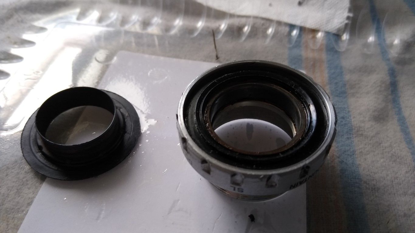

Schritt 1. Nach dem Abschrauben des Innenlagers sehen wir oben eine schwarze Plastikkappe, die auch nach innen geht. Darin steckt die Kurbelwelle und bewegt die Plastikabdeckung mit. Wir nehmen ein Schweizer Taschenmesser und hebeln vorsichtig von allen Seiten ganz langsam die Kappe nach oben. Wie gesagt, vorsichtig! Die Kappe ist nur aufgesteckt.

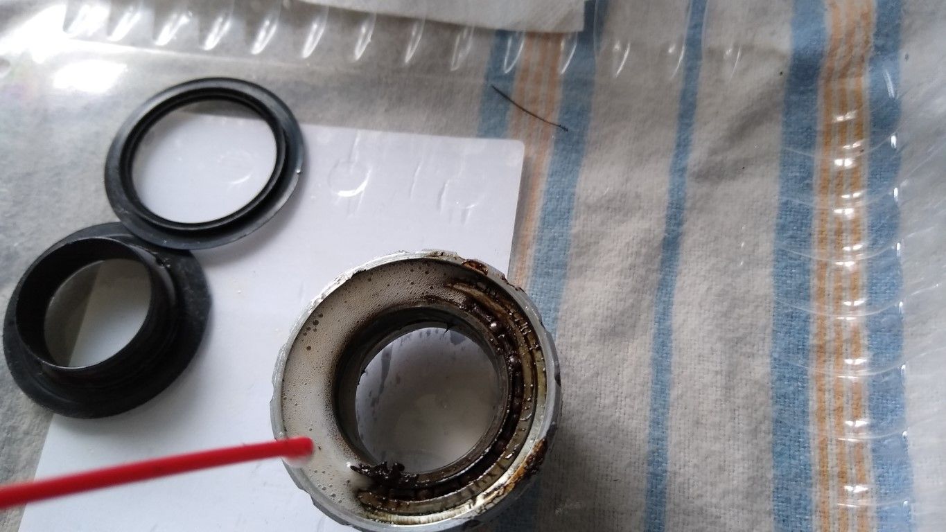

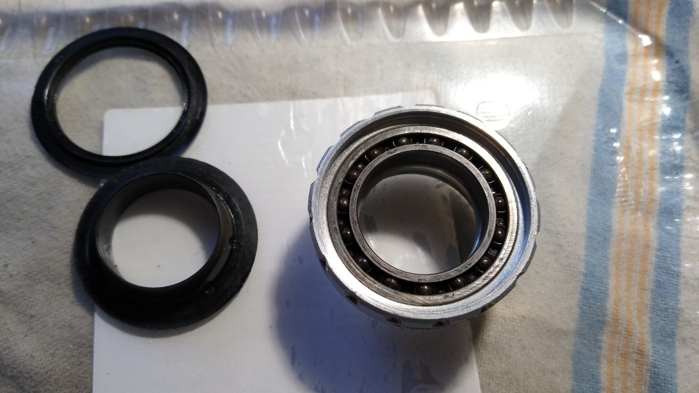

Schritt 2. Die Plastikkappe legen wir zur Seite und sehen dann das Rillenlager, das von einer weichen Gummi Lippe abgedeckt ist. Und trotz Plastikkappe sieht es hier schon ziemlich versifft aus.
Schritt 3. Die Plastikkappe und die Gummiabdeckung werden gut gereinigt. Hier erkennen wir dann auch den Ansatzpunkt zum Abheben der Dichtung: innen.

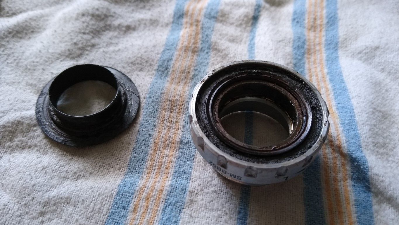

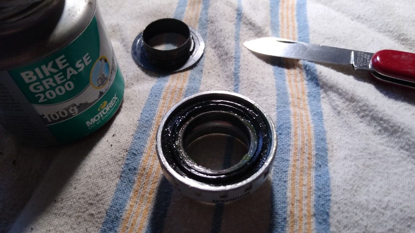

Wir heben mit dem Taschenmesser vorsichtig rundum die Dichtung nach oben. Diese ist ein Metallring mit aufgeklebter Gummi Lippe. Das Taschenmesser greift also von unten auf den Metallring und kann nichts beschädigen.
Schritt 5. Nach dem Abheben der Dichtung sehen wir sofort das Problem, warum das Lager fest ist: Korrosion!

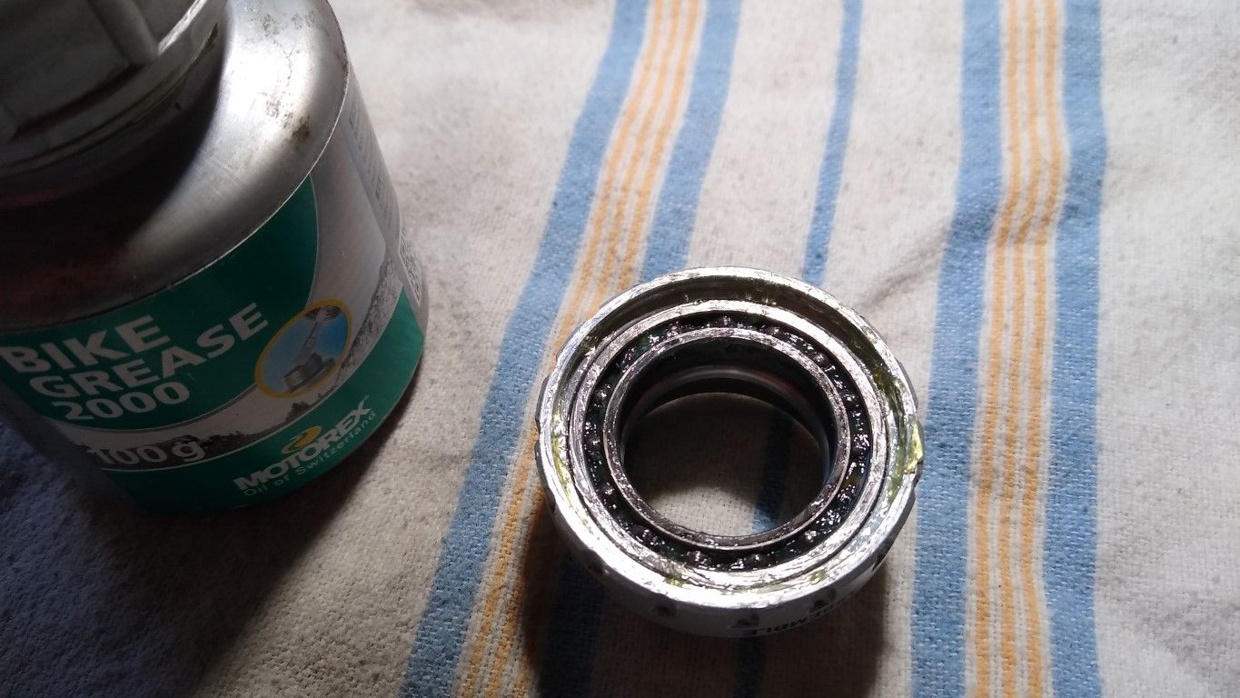

Schritt 9. Gutes Fetten des Lagers. Ich verwende Motorex 2000, aber jedes andere Kugellagerfett tut's auch. Das Fett muss auf die Kugeln (mehrfach rotieren beim Einfetten). Und es muss die obere Seite komplett bedecken, damit keine neue Feuchtigkeit eindringt.
Schritt 10. Wir legen die Lagerabdeckung ein. Vorsichtig, es ist ein flacher Metallring mit der Gummi Lippe. Diese Abdeckung muss wiederum gut gefettet werden, da nun die Plastikabdeckung noch oben drauf muss. Die Plastikabdeckung rotiert auf dem inneren Metallring des Lagers, somit muss noch Fett auf die Gummi Lippe. Die Plastikabdeckung selbst darf nicht eingefettet werden! Den Fehler machte ich zuerst, aber dann hält sie schlecht auf dem Lager. Und beim Reinstecken der Kurbelwelle drückt diese die Plastikkappe nach draussen. Sie soll aber auf dem inneren Ring des Rillenlagers halten.
