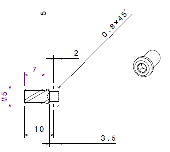

so wird die Schraube aussehen:
Material: Alu 7075T6 silber eloxiert.
Schickes Teil, wenn ich könnte würd ich eine kaufen. Einzig der blaue Rind vom Lager stört die Optik. Mit einer geänderten Schraube scheint das Problem nicht zu beheben sein, kann man da eine Scheibe unter die Schraube packen? Also mit entsprechender Aussparung.
Mich stört die blaue lagerabdeckung auch ein wenig. Nur blöd, dass wir jetzt grad mal ne große Lieferung Lager bekommen haben. Scheibe mit Aussparung geht nicht, weil sich die Scheibe mitdrehen können müsste, und das widerspricht der Aussparung.
Hmm, dann ist die Aussparung nicht machbar.
Schick die Lager zurück, 14 Tage Widerruf ;)
Gibt es die denn auch in schwarz? Falls ja, könnte man ggf halt nur ein schwarzes an genau der Stelle einbauen.
Die Lager sind super! verleiht der Bremse einen hochwertigen präzisen Eindruck. Wird dann auch das Markenzeichen der Bremse sein. Farben haben wir ja alle, die Lager erkennt man aber sofort wieder.
Was nun an der Schraubenbemaßung schon wieder nicht passt, weiß ich auch nicht...
