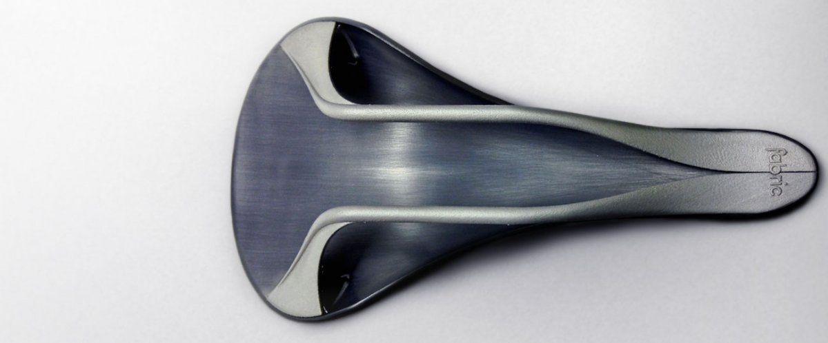

Und die neuste Entwicklung ist das 3D-Drucken von komplizierten Geometrien aus Titan. Ti Cycles aus Portland hat 2013 ein zum Teil 3D gedrucktes Titan Fahrrad präsentiert, wodurch komplett andere Linienführung möglich wurde... ähnlich wie bei Carbon-Rahmen.
Der Fahrradsattelhersteller "Fabric" hat Ti Rails 3D gedruckt und in seinem Top Modell "ALM" verbaut. Die 3D Technologie für Titan hat übrigens Airbus entwickelt wird oft in der Luftfahrt eingesetzt.
