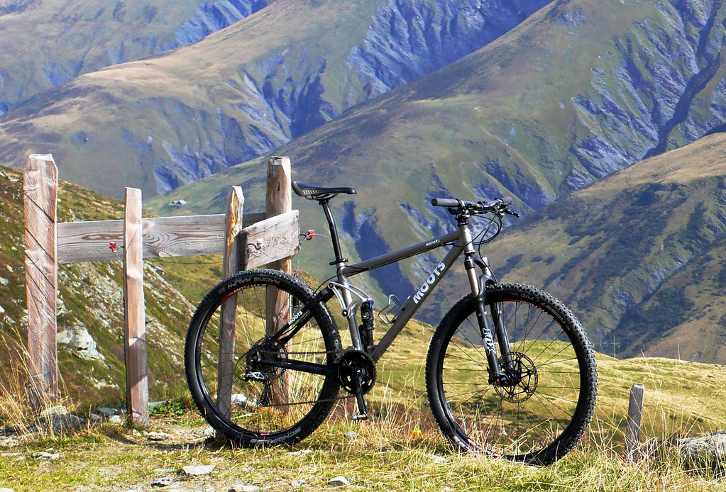

klingt sehr gut. den thomson ti lenker hatte ich mir auch angeschaut, fand aber dass der vom finish her gar nicht zum matten rahmen passt und recht schwer ist er auch noch.
am ende habe ich bei meinem moots dann zu einem noir und beim if (selbes rahmenfinish wie beim moots) den thomson carbon lenker gegriffen:
cielo 29 mit if 27.5 by ver.sus, on Flickr
mango_02 by ver.sus, on Flickr
mootoxz_20120923_09 by ver.sus, on Flickr
mootoxz_20120923_11 by ver.sus, on Flickr

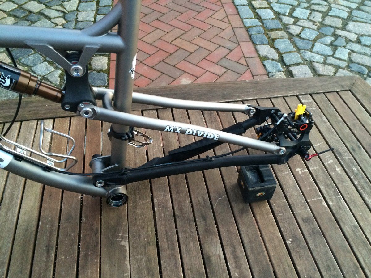

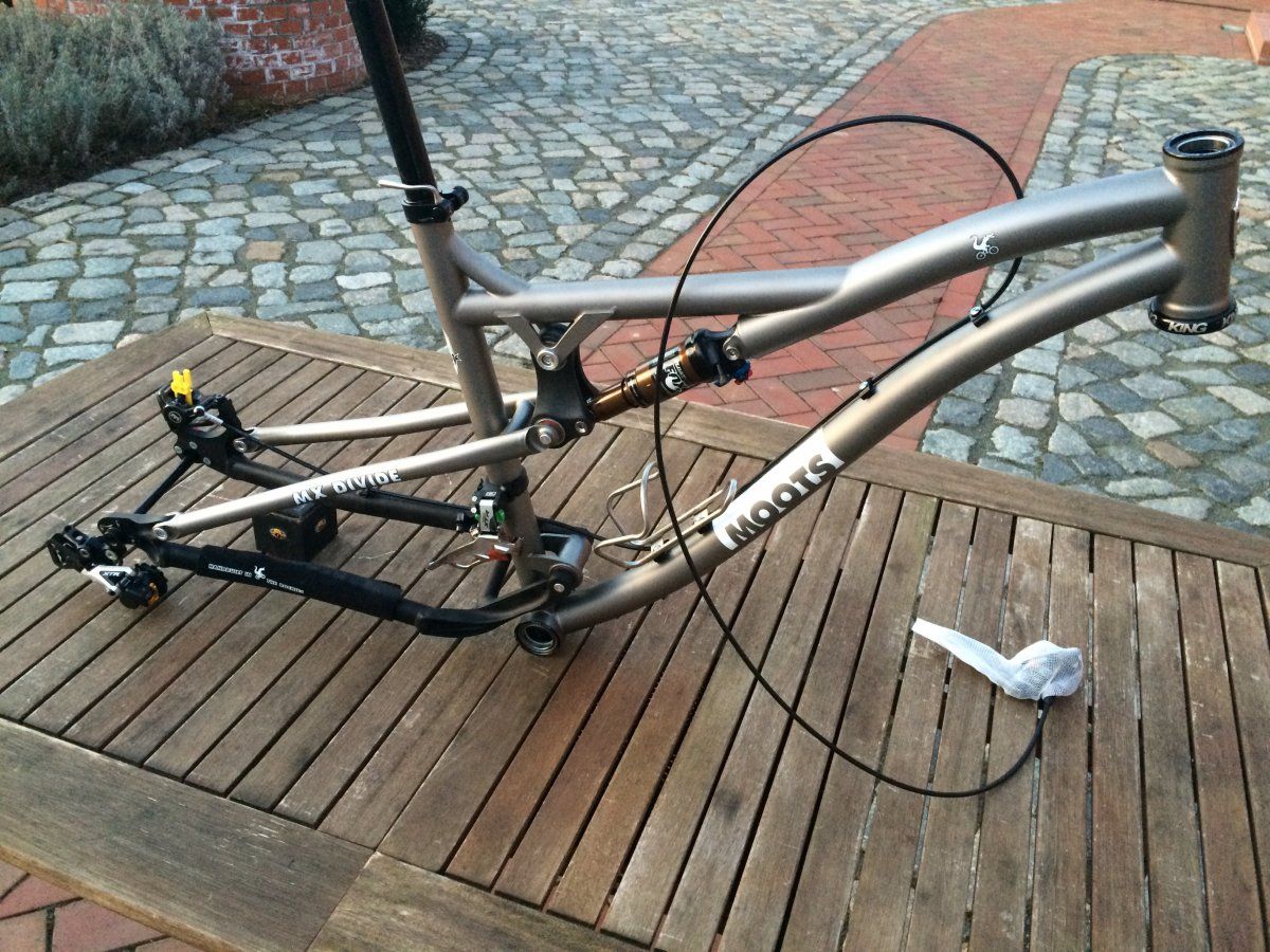

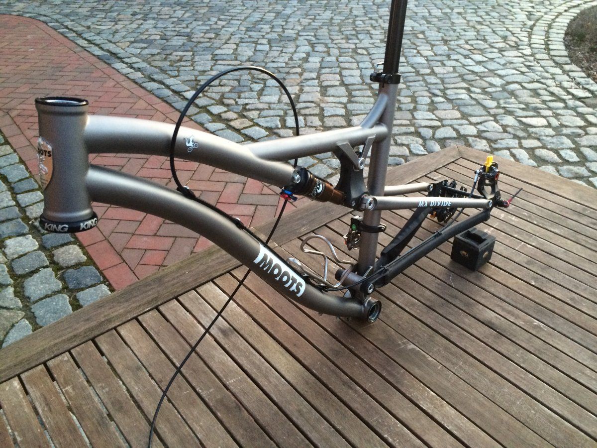

@Razor
endlich traut sich mal einer an den Moots Divide Rahmen ran. Rein optisch finden den hier viele super grauselig....der Preis ist ja auch die Hölle. Hoffe dir hat Rabbit einen guten Preis gemacht. Mit den Anbauteilen liegst du dann ja auch im Rahmen eines Kleinwagens. Bin gespannt wie er sich fährt. Irgendwelche optischen Schmankerl ?? Farbe der Naben ect.. In jedem Fall viel Spass beim Aufbau und bitte zackig Bilder.
Als Farbtupfer kommen rote King Naben dran (ich hatte schon mit 16 rote Naben an meinem Zaskar, ist halt so eine Retrosache für mich)
Die anderen Teile wollte ich in Glanz schwarz halten um kein Harlekin draus zu machen.
Ach ja ein King Cage kommt noch dran:-)
Bilder folgen schnellstmöglich.

Ich bin mir bei der Sattelstütze noch etwas unschlüssig, leider hat der Rahmen 30,9mm, von Tune gibt es mit diesem Maß keine Stütze, nur die 27,2 (was ja eigentlich völlig ausreichend ist aber nur mit Adapterhülse funktioniert)
Hat jemand von Euch damit Erfahrungen gemacht? Wie verhält sich das wenn man bei Abfahrten die Stütze ab und an mal absenkt? Ist das ohne Adapter besser? Welche Stütze könntet Ihr mir sonst noch empfehlen? (Carbon fällt aus) evtl Thomson Masterpeace?
(Gewicht ist mir wichtig)
Danke für Eure Tips
die masterpiece ist sicher immer eine gute lösung, v.a. wenn schon der thomson bügel dran ist. das wäre für mich in jedem fall die bessere lösung als mit adapterhülse. das geht zwar schon, aber du schaffst dir damit auf jeden fall eine chance mehr auf eine knacksende stütze. meine tune knackt auch ohne adapterhülse gerne mal.
ich ärgere mich beim mootoxz ein wenig über die 27.2, da ich (ja, ich wäre dann wirklich so weit) gerne mal eine absenkbare stütze montieren würde. mit 27.2 + setback (brauche ich kniehalber bei fast jedem bike) gibt es da quasi nichts :(
