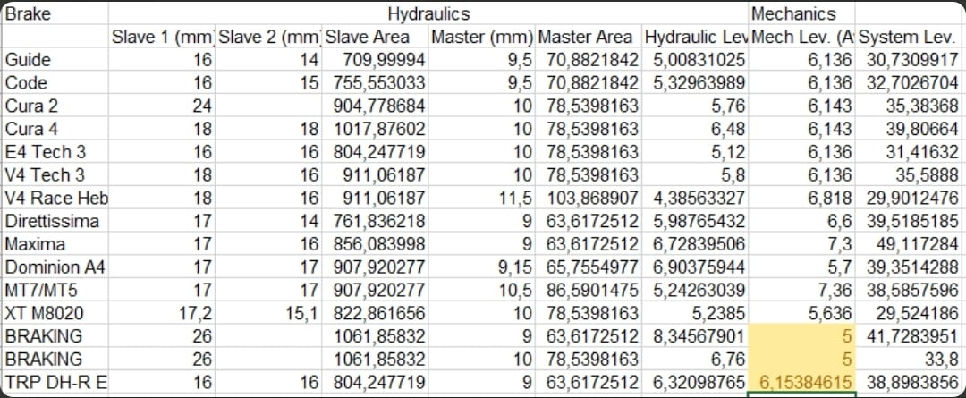

Ich versuche gerade ein wenig bei Bremsen zumindest in der Theorie durchzusteigen.
Mich interessiert welche Bremsen, und welche gemixten Geber Sattel kombis, die höchste Bremsleistung bringen.
Ich habe soweit verstanden das es auf das hydraulische Übersetzungsverhältnis, also Geberfläche zu Nehmerfläche,
Sowie das Mechanische übersetzungsverhältnis,also die hebellänge, ankommt.
Zu den Infos die ich bisher habe:
Ich habe im Ridemonkey Frankenbrake Faden eine Tabelle gefunden, ich vermute mal diese ist vielen hier im forum schon bekannt:
https://docs.google.com/spreadsheets/d/1sjPSmOYbhjDBFxcvXVw1ufKfowEBu1AKh8sB6T8e24Y/edit#gid=0
Hat jemand noch weitere daten zu den verschiednen Bremsen in der liste fehlen ja ein paar.
Dass die Maxima die stärkste bremse ist steht vermutlich ausser frage, aber was kommt danach?
Ich frage mich jetzt z.b.
Ist Shigura stärker als Magura (vermutlich ja?)
Wäre der neue Mineralöl hebel von Sram mit Magura sattel Stärker als Shigura?
In der vergangenheit war wohl Code RSC hebel+ Hope Sattel besser als das jeweils sortenreine produkt. Aber gilt das immernoch? die neuen Hope Hebel sollen ja deutlich mehr Bremskraft bringen.
Welche Bremsen sind denn Sortenrein die stärksten, Welche Kombis sind möglich?
Kann ich z.b. jeden Mineralöl Bremshebel mit einem MT7 sattel paaren?
Letztendlich geht es mir darum Kraft am Finger möglichst effizient in Bremskraft umzuwandeln.
Besten Dank schonmal im vorraus für alle Antworten.

Also laut den infos die ich bisher habe hat der Magura Geber 10,5mm und der shimano 10mm.
Das bedeutet bei gleichem sattel ist das hydraulische übersetzungsverhältnis bei Shigura höher.
Die Servowave geschichte von shimano scheint auch noch eine rolle zu spielen aber das kann ich nicht einschätzen.

Also ich hab jetzt nochmal in die tabelle geschaut.
laut dem Dokument ist der "Hydraulic Leverage" also das hydraulische übersetzungsverhältnis folgendes:
MT7/MT5: 5,243 --> 10,5mm geber 17 17 kolben
Shigura : 5,780 -->10mm geber 17 17 kolben
Direttissima: 5,988 -->9mm geber 17 14 kolben
Maxima: 6,728 --> 9mm geber 17 16 kolben
Daraus folgere ich Je größer der Kolbendurchmesser und je Kleiner der Geberdurchmesser desto größer das übersetzungsverhältnis, wo ist denn da mein denkfehler?
Wie auch immer, ein kleinerer geberkolben sollte für mehr bremskraft aber auch für mehr hebelweg sorgen. sind wir uns da soweit einig?

Die ausgerechneten Zahlen stimmen schon, wenn die Kolbengrößen korrekt sind. Die hydraulische Übersetzung wird noch mit der mechanischen multipliziert und gibt die Gesamtübersetzung. Die mechanische Übersetzung ist aber über den Hebelweg und je nach Hebel von der Konstruktion bewusst nicht konstant. Wenn man trotzdem mal einfach eine typische Zahl von 6 annimmt, dann kommt eben zusammen 6 x 5,243 = 31, 4. heraus. Also die Handkraft wird mit 31,4 verstärkt auf die Scheibe gepresst. Dabei die Kräfte von zwei Kolben einer Seite zusammengezählt. Sind sie gleich groß, dann pressen sie auch gleich auf die Scheibe, sind die Kolben (bewusst) unterschiedlich groß, dann pressen sie mit unterschiedlicher Kraft.
Und wenn man mit 100N am Hebel zieht und somit 600N auf den Geberkolben drückt (nehmen wir mal die 6 an), dann wird mit 10,5mm Geberkolben daraus ein Öldruck von 69bar. Also ziemlich viel.
Die 69bar pressen auf die zwei 17er-Kolben und das gibt zusammen 3145N und das ist genau die 31,4 mal Handkraft.
Danke für den Beitrag. Mir ist klar das das mechanische übersetzungsverhältnis ebenfalls eine genau so grße rolle spielt. Leider ist die tabelle hier etwas unvollständig was wohl daran liegt das es nicht so einfach messbar ist.
Was denkt ihr über die Hope Tech4 V4? Hope behauptet der neue hebel bringt 30% mehr Bremskraft. scheinbar wurde der geber Zylinder vom 10mm auf 9,5mm verkleinert. Ausserdem wurde der hebel wohl etwas länger.
Reicht das für die beworbenen 30%? und wo landet hope da im verlgeich?
