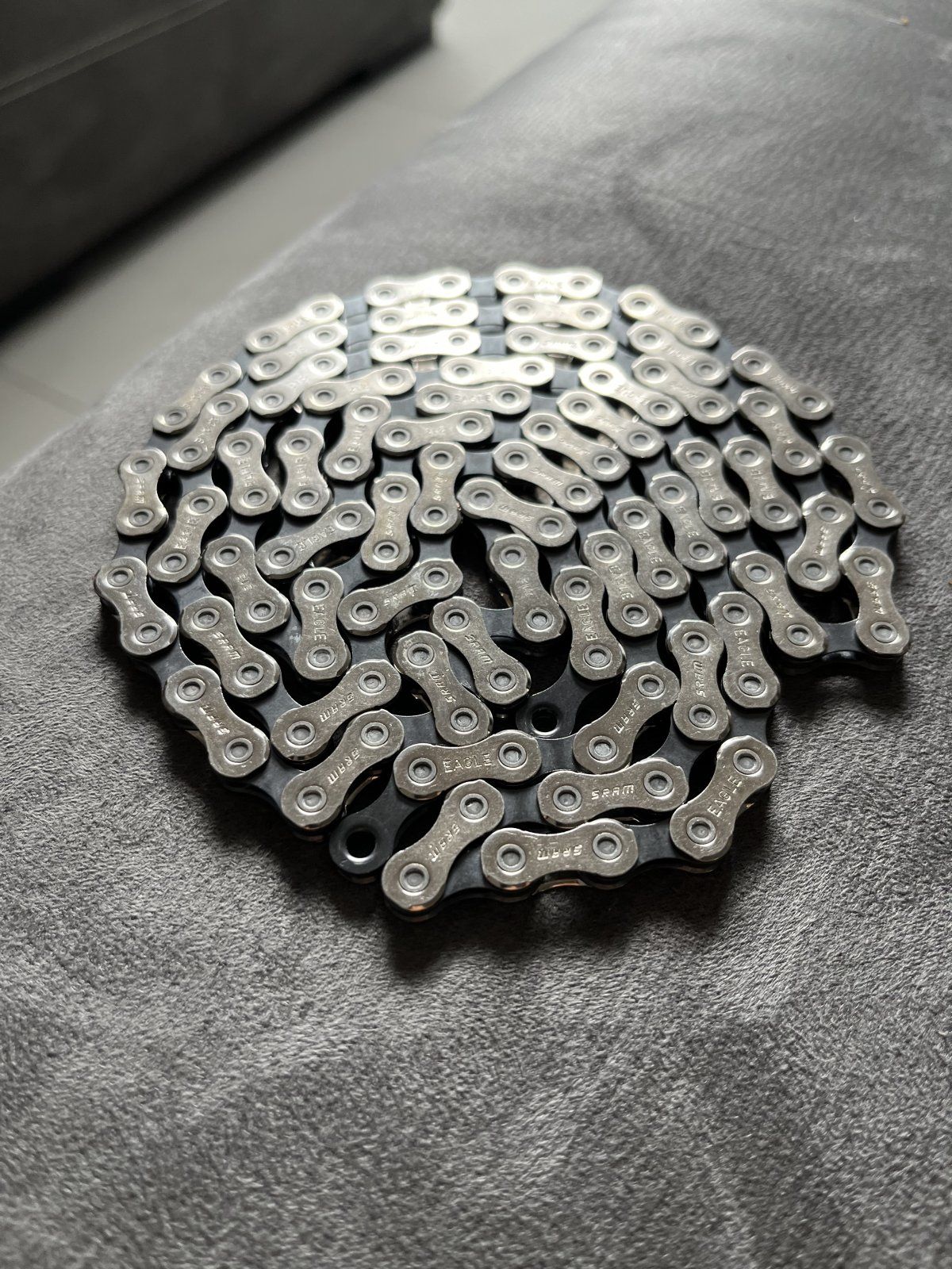

Mit Bremsenreiniger und dann noch wie von Squirt empfohlen in deren grünen Reiniger gelegt und mit Zahnbürste geschrubbt.
Und dann noch mit den Kompressor den Dreck und die Feuchtigkeit ausgeblasen
Entfetten laut ZFC:
Kette 5x in jeweils 200ml sauberes/frisches Waschbenzin o.ä. legen und durchschütteln.
Danach noch 1-2x in je 200 ml Spiritus o.ä.

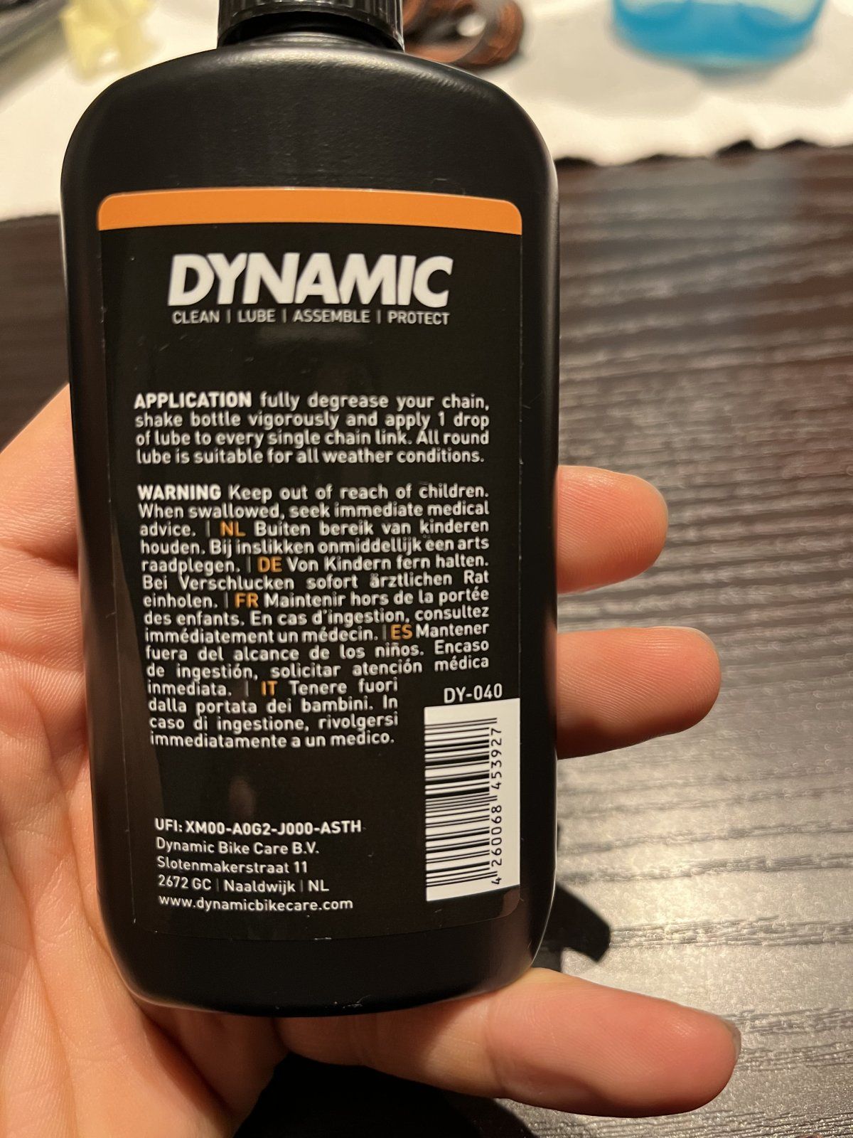

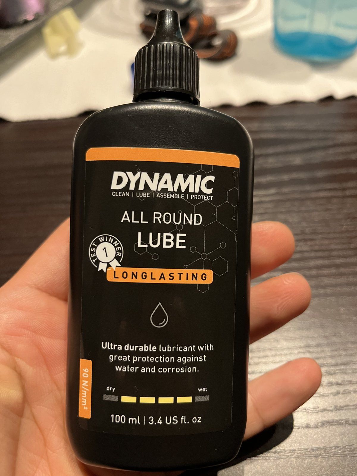

Ergebnis:
des Dynamic All Round Lube - Kettenschmierstoff kaufen und fertig ;)
https://www.bike24.de/p1270044.html
War auch kurz davor mit allen ZFC Informationen mit dem Wachsen der Ketten loszulegen, aber dieser ganze Zeitaufwand dafür ist mir echt etwas zu viel… Ketten öffnen, Geräte kaufen, am Strom lassen im Keller, sauerei mit Flüssig Wachs etc. Ich habe jetzt das Dynamic All Round Lube im Einsatz, und bin bisher begeistert weil es wirklich lange hält und gut zu verarbeiten ist. Es ist sehr sehr flüssig, habe die Öffnung am Fläschchen sogar verkleinert. Ein Tropfen pro Kettenglied reicht voll und ganz nach der Ausfahrt, am nächsten Tag durch nen Lappen ziehen, fertig. Meine Ketten die Kettenblätter sowie die Röllchen sind wirklich fast komplett schmocke frei! Auch bei Regen und Matsch fahrten die ich sehr oft mache… Die neuen Ketten müssen entfettet werden, gründlich damit es funktioniert. Steht auch auf der Flasche… Habe dafür die Kette zweimal in Terpentin gebadet, zweimal in Isopropyl alcohol anschließend ein Ultraschall Bad auch in purem alcohol. Die Kette war rasselnd piko bello. Auch aufwändig klar, aber es geht noch ehrlich gesagt. ABER; das Zeug ist billig und GUT ! Habe für die Flasche 6€ bezahlt und die wird mit Sicherheit lange halten bei der nötigen Dosierung. Bisher bin ich sehr angetan und bereue nichts. Fahre nur günstige GX Eagle Ketten und es ist ein guter Kompromiss! Meine Zeit ist hier mit Abstand das Teuerste und ich spare hier genau diese.
