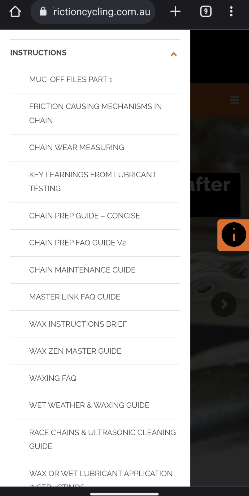

Ich hab diesbezüglich bei zerofrictioncycling nichts gefunden.
Soso...
Also du meinst, wenn du mit dem Lappen die Kette von außen streichelst, ist sie im Anschluss fettfrei? 🤣
Lustige Annahme, setzt dich mal ein wenig mit der Materie auseinander, besonders hier im thread oder erst recht bei ZFC wird zum Thema Kette von der Werksschmierung befreien, alles gründlichst beschrieben.
