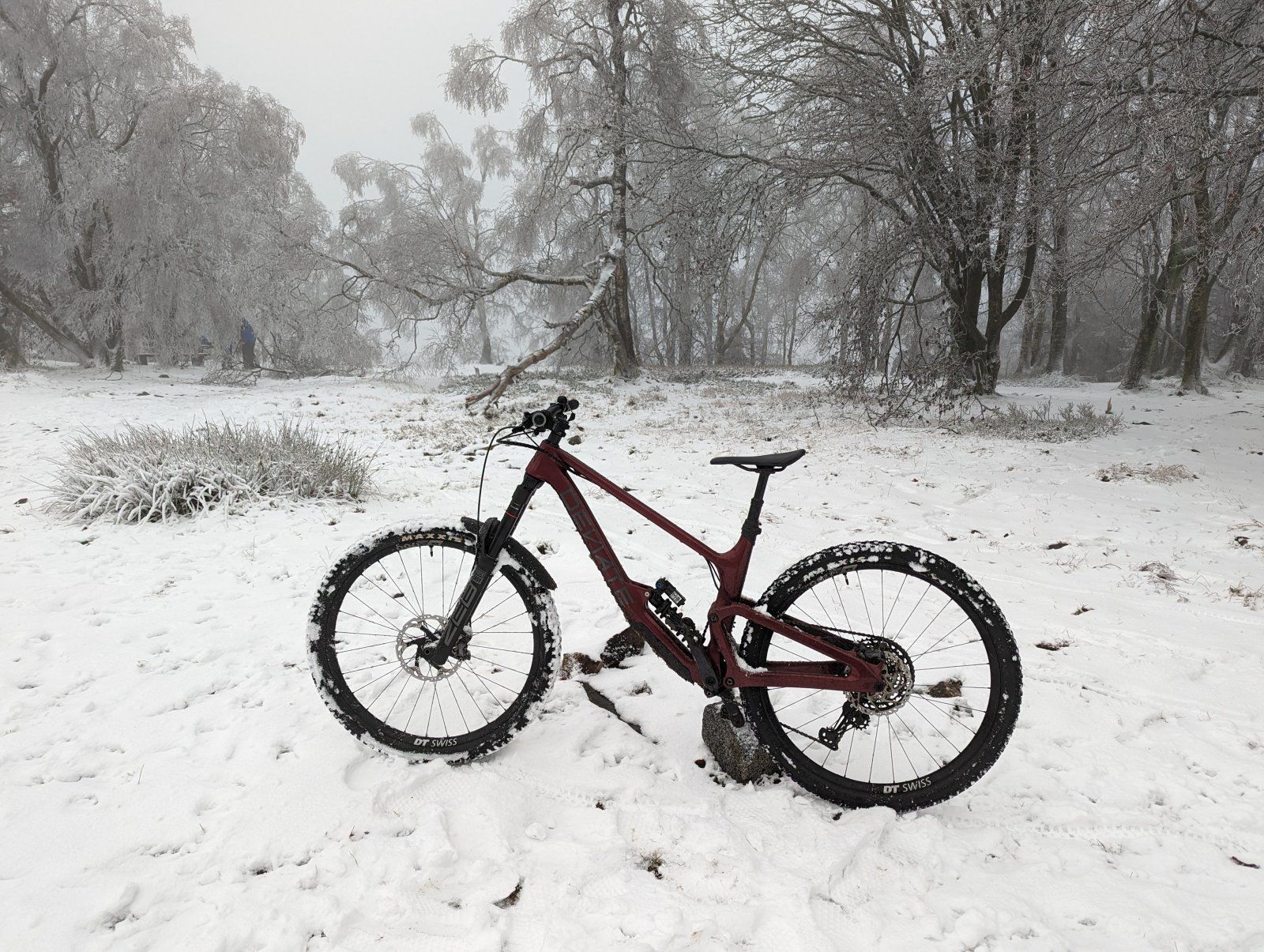

Da ich vergessen hatte mir ein Schaltauge direkt mitzubestellen bin ich nun auf der Deviate Seite über so ein paar Ersatzteile gestolpert und frage mich ob es sinnvoll ist, diese gleich mitzubestellen
  • Dichtungskit Idler - wie lange hält das denn? soll man dann auch gleich die Lager tauschen?
  • Idler - etwas erschrocken über den Preis; 55€. Wie lange hält denn dieser.
Hat denn schon jemand mal die Lager gewechselt? Wenn ja nach wievielen km bzw h
Bis jetzt konnte ich das Bike noch nicht so gut testen und bin noch in der Eingewöhnung 😃 Spass machts schon

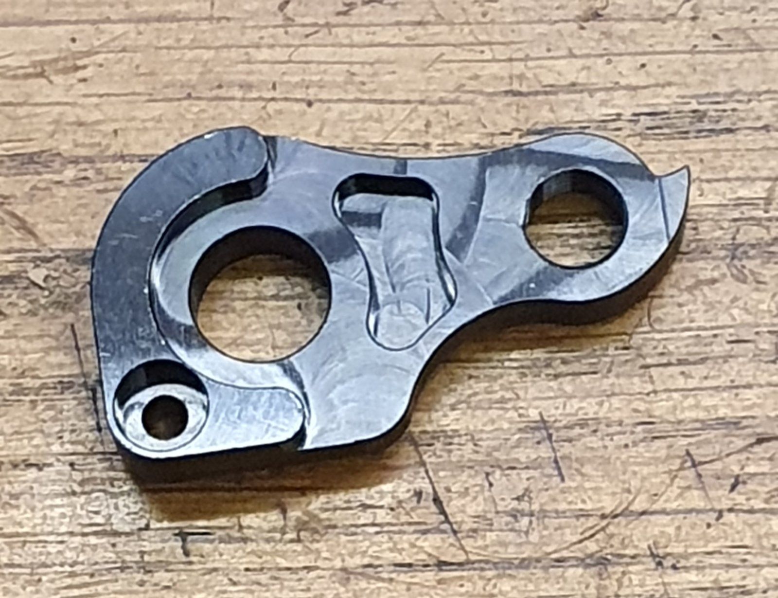

Schaltauge alt (Version unklar, keine Prägung)
Schaltauge neu (massiv, ohne Ausfräsung, Abstand zwischen Achsbohrung und Schaltwerkgewinde neu 20,0 mm statt 18,5 mm)

Ist dieser Stand hier noch aktuell?
Ich hab jetzt zwei Schaltaugen bestellt (nicht bei Deviate) und vorher extra nachgefragt ob es die aktuellen sind. Hab aber welche bekommen die dem oberen Bild entsprechen allerdings mit einem T.
Sind die "alten" Schaltaugen nur bei AXS oder auch bei Shimano gebrochen?
Sind auf alle Fälle die alten, wenn sie ausgefräst sind. @PhilBoss fährt shimano.
Die unteren sehen so ziemlich aus wie die aktuellen, die ich direkt vor Ort von Deviate bekommen hab.
Die mit der ausgefrästen Tasche hab ich mit Shimano 12fach tot bekommen. 2-3 verbogen nach einigen Tiefenmetern und eins ist gebrochen beim Fahren, ohne Impact.
