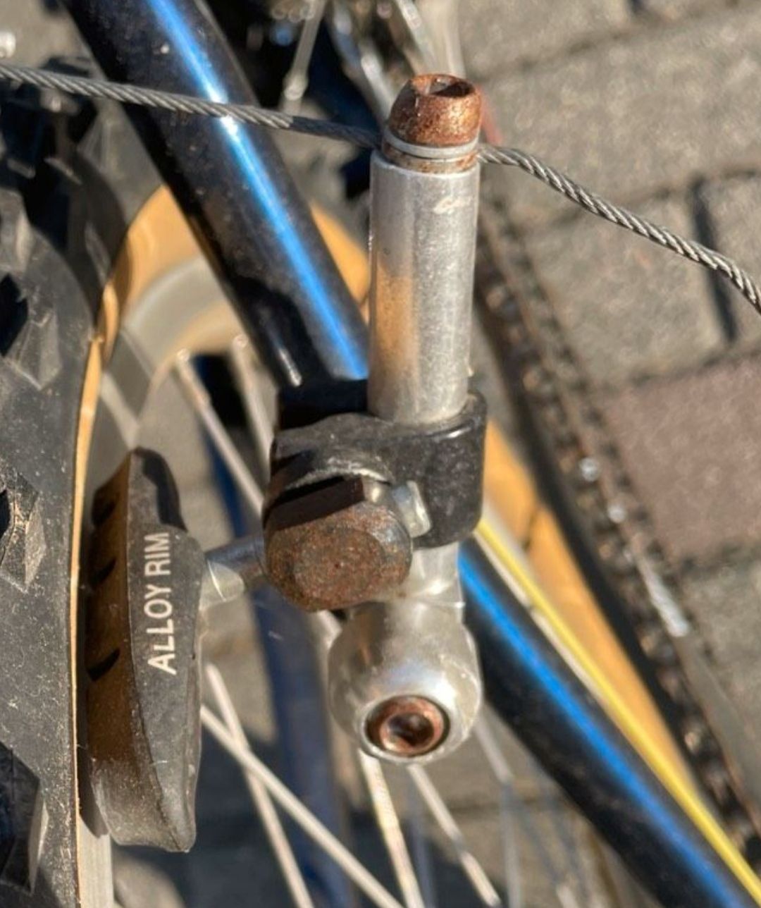

Hallo. Kann mir jemand sagen, was das für Bremsen sind, sind an einem Wheeler 7880 verbaut?
Preislich Grade so akzeptabel als Komplettbike, falls die Bremsen was besonderes sind, wär's gut.

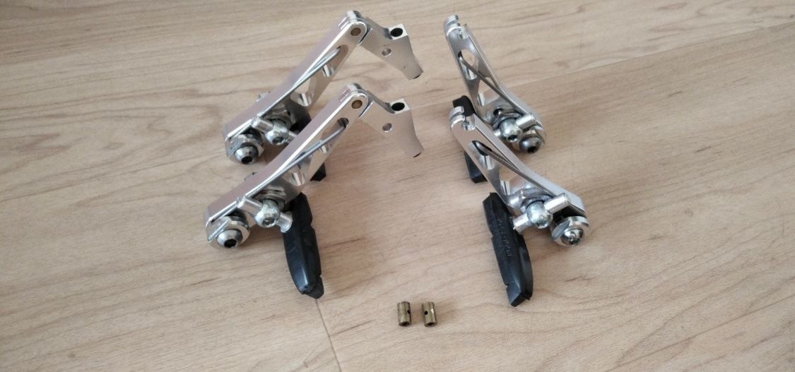

Hi,
die Bremsen sind meiner Meinung nach schlicht no-name, ähnliche gabs von Acor, die sind aber etwas besser gearbeitet.
Marine Lite sind dicker und kürzer.
Insbesondere die Klemmung für die Bremsbacken erscheint mir sehr rustikal.
Vorbild wird wohl WTB bzw. Avid TriAlign gewesen sein.
Ich finde sowas ja immer netter als 0815 Shimano Cantis wie STX, aber fürchte richtig wert sind die nix, der Zustand ist ja dem Bild nach auch eher schlecht...

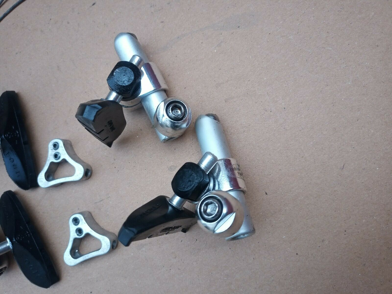

Wie schon @joglo schreibt, ist das 'ne Mitxtur aus Marin Lite (Klemmung der Bremsklötze) und Acor o.ä. (längere Bremsarme) ... das passt allerdings alles untereinander (selbst schon oft praktiziert), d.h. entweder hat da wer selbst aus Resten gemischt oder es ist die x-fache Variation "made in sonstwo" - in diesem Zustand nix wert.
Hier die Klemmung der Marin ...
Haben wir nicht irgendwo eine Suntour Auflistung, wo ich dieses Kuriosum noch rein packen kann?

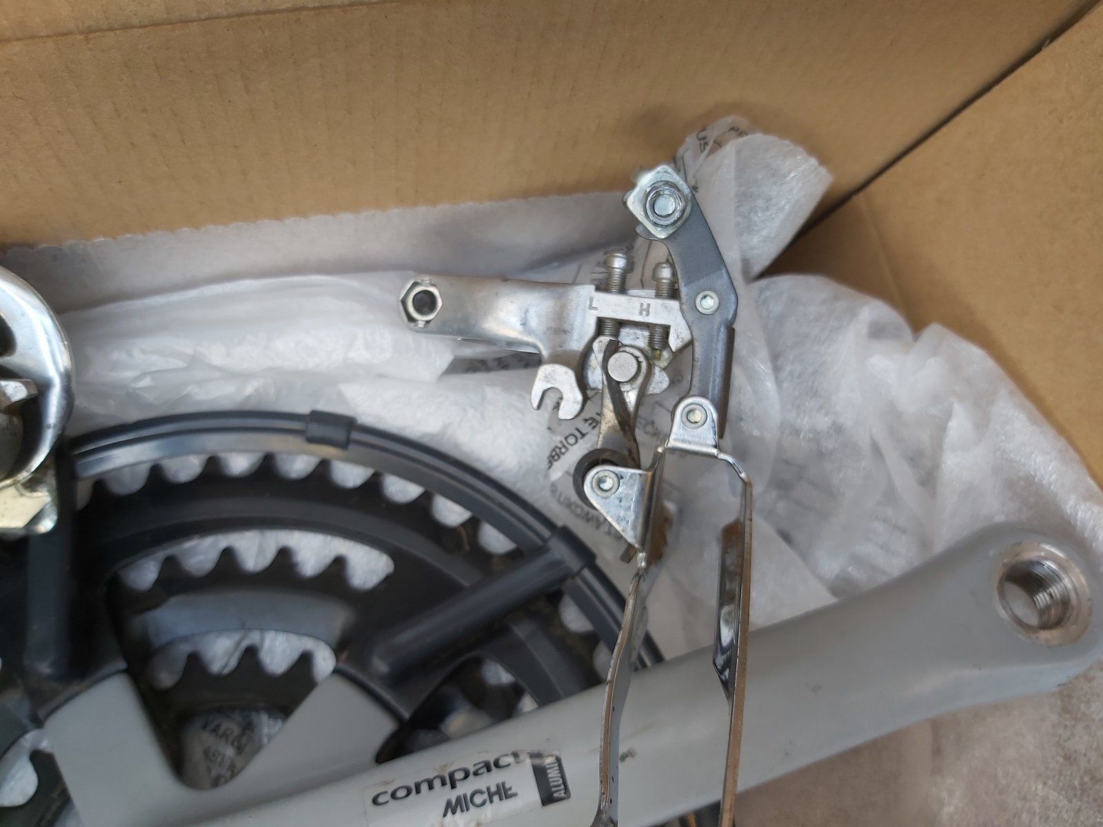

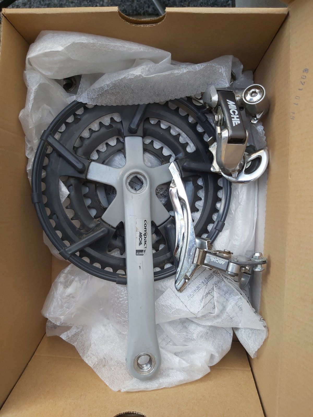

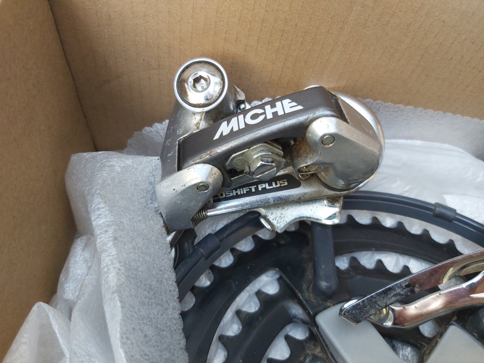

Der Umwerfer ist ein XC-T oder XC-U aus etwa 1991 (SunTour), das SW ist etwa aus 1988 (eigentlich prä-Accushift Plus), deshalb kann es sein, daß es sich um ein Frankenstein-Objekt handelt, welches aus mehreren Spendern zusammenkombiniert wurde (Schwinge aus etwa 1990-93).
Welche Zähnezahl haben die Kettenblätter, ist das schon Kompaktlochkreis?
Die Kurbel könnte ebenfalls eine XC-T oder XC-U sein
Die MICHE Labelung erklärt sich folgendermaßen; Miche hatte SunTour Komponenten aufgekauft und umgelabelt, siehe hier: https://www.disraeligears.co.uk/site/miche_derailleur.html
