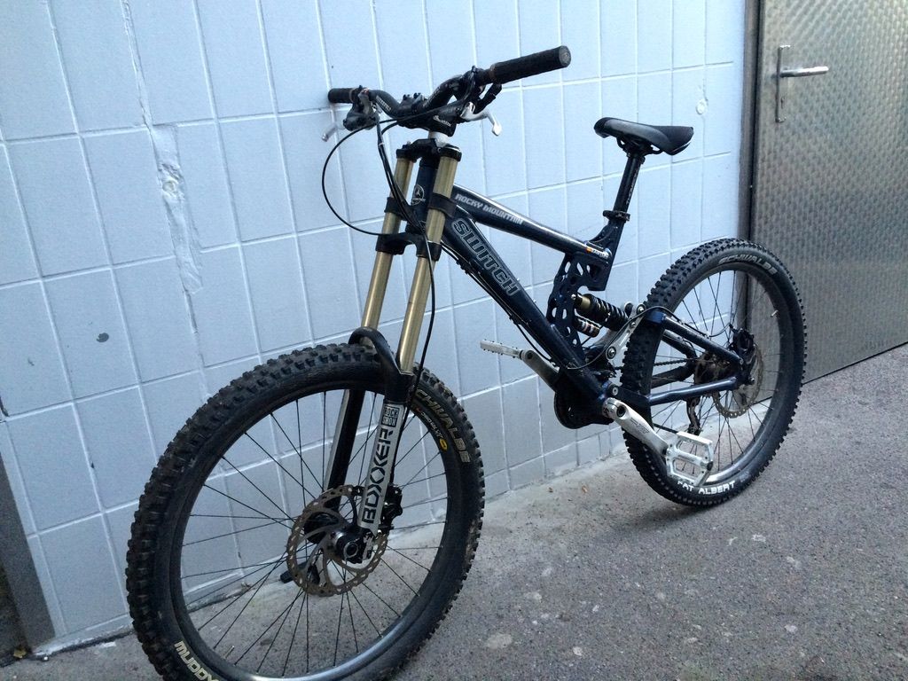

Hey, ich habe vor meinen alten Switch SL 05 als ebike aufzurüsten. Der Bafang bbshd 1000W motor passt jedenfalls dran und die Boxxer schaut auch ganz gut dadran aus. Leider passt in den Rahmen nur nen 200er Dämpfer rein. Ich denke mal an der Stelle würde sich nen dhx oder vivid anbieten. Was haltet ihr davon?
Akkus würden übrigens im rucksack verschwinden.
hab leider grad kein besseres bild und ja, an der boxxer fehlt die brücke und nen vernuenftiger dc vorbau und auch noch nen adapter für die neue 203er scheibe.
Ich mache mir halt vorallem gedanken wegen der, durch die ebl resultierenden, federweg hinten im vergleich zu vorne.. quasi 200 vs 152 mm federweg... ka wie sinnig das ist.

sollte das der sl rahmen sein würde ich das lassen!!!weil ich kaum glaube das der das lange mitmacht!hatte diesen auch mal und war fast ausschließlich mit dem hund unterwegs auf waldwegen und da hat es das gehäuse am tretlager zerissen.aber jeder wie er will.
uff, du meinst die gabel war dran schuld oder allgemein das ding nicht als ebike aufzüchten ? und ja is nen SL wie oben beschrieben ;)
nein es hapert etwas an der qualität des rahmens!für sowas sind diese nicht ausglegt!wie das bei den neueren switch ist kann ich dir
nicht sagen aber diese sind stabiler als die vorgänger.ab 2007 meine ich war es eine neue generation.
