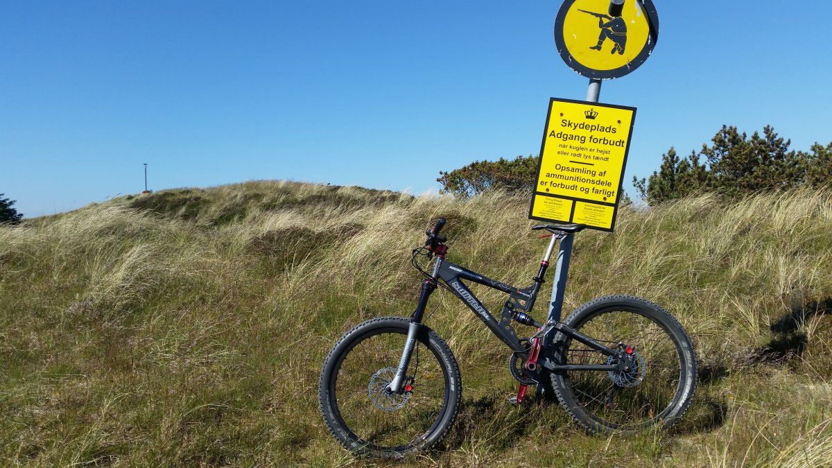

Soooo, dann will ich meinen Hobel hier auch endlich mal kurz vorstellen, ist ja längst überfällig..
Ohne viele Worte zu verlieren, lasse ich an dieser Stelle einfach ersteinmal ein paar (teils aktuelle, teils ca 1Jahr alte) Fotos sprechen.
