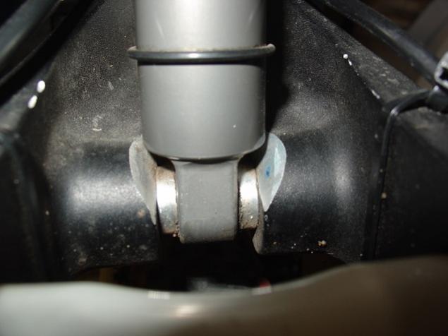

Hey Swuzzi, warte noch auf Bilder der bearbeiteten Wippe (langsam brennts nämlich)..
Kann mir noch jemand einen Tipp geben, mit welchen Werkzeug ich da am besten vorwärts komme?
Hi
Ich hatte einen Bandschleifer glaube ich genommen! Ist nicht viel was runter muß!!!
Sorry, ist irgendwie untergegangen-- wußte nicht ob ich das Bild noch reinstellen soll?!?!
Wird aber erledigt!! Gleich nach der Arbeit!
Gegen 23 Uhr ist es drin...
.........so long
swuzzi
soooooodele.

:) Hey, vielen Dank !!!!
Das sieht wirklich nicht so dramatisch aus, muss ich nur noch sehen, wo ich das machen kann, hab nichts wo ich das Bike einspannen kann und nen Bandschleifer auch nicht.

So, der Dämpfer ist jetzt da und jetzt muss in den folgenden Tagen noch etwas an der Wippe gefeilt werden :/
