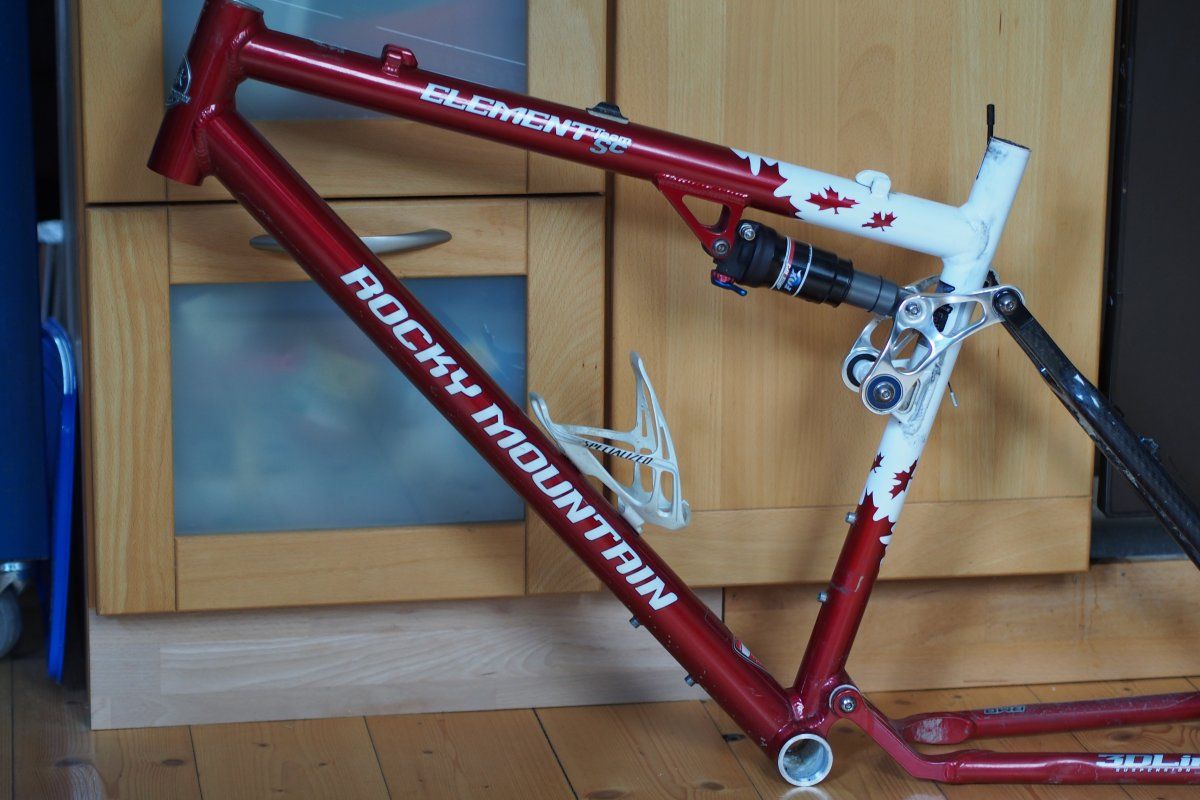

Hallo an alle, :)
gestern Abend/Nacht sind alle Anbauteile vom K2 Razorback an das Element Signatur gewandert. :D:) Es hat alles soweit gepasst und es sieht schon wieder wie ein Fahrrad aus. :) bis auf die hintere V-Brake für die ich leider keine Canti-Sockel habe. Im Rahmen waren Sockel-Blindschrauben weil der Rahmen mit Scheibenbremse gefahren wurde.
Die Sockel aus meinen anderen Rahmen passen leider alle nicht. :-( Das Gewinde weißt eine andere Steigung auf. :rolleyes:
Kann mir hier jemand sagen welche Sockel ich benötige? Oder hat evtl. sogar welche über weil er auch auf Scheibenbremse umgestiegen ist? :)

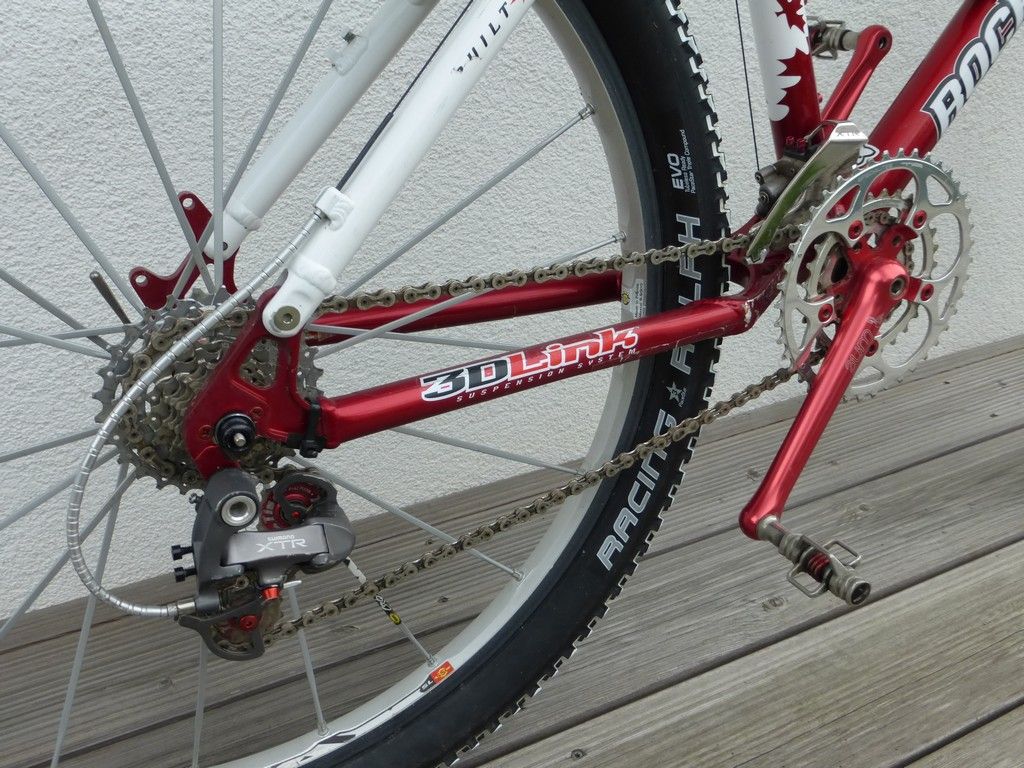

Dann habe ich zum einfädeln der Kette den 3D Hinterbau geöffnet und dabei festgestellt das dass untere Hauptlager Spiel hat. :eek::heul:
Wieviel darf da sein? Eigentlich ja nichts, oder? So kenne ich es von meinem K2 4000RS
Kann ich das Lager ohne weiteres tauschen oder gibt es dazu keine Teile mehr?

Hallo Ares!
Sieht doch schon ganz gut aus :daumen: aber Lagerspiel sollte natürlich nicht sein. Neue Gleitlager bekommst du hier.
http://www.frorider.com/rocky-mountain-erstatzteile.html

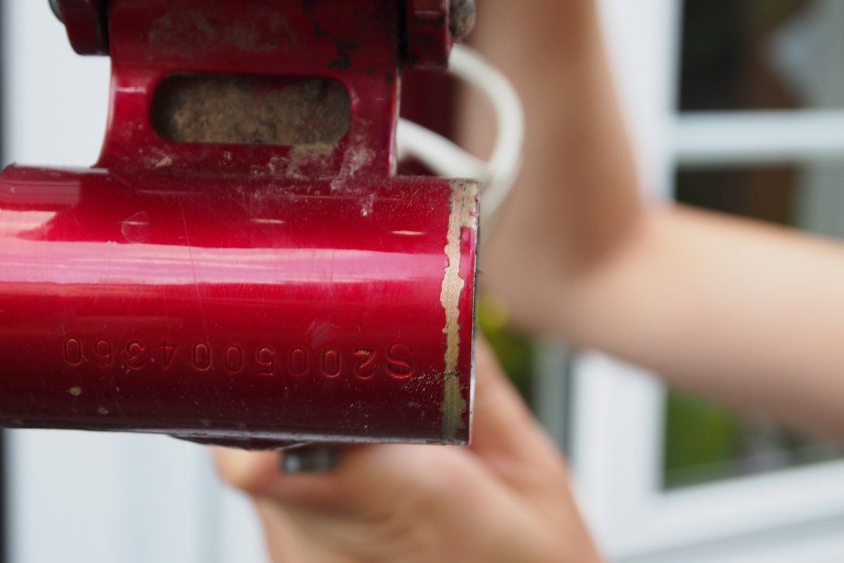

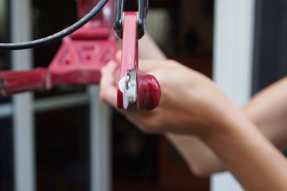

Hi Zusammen,
hier mein Rahmen nach dem Sturz. Ich weiß halt nicht genau, was es mit der Lackablösung im Tretlagerbereich auf sich hat. Könnte diese dazu führen, dass das Gehäuse bricht? Hat hier schon mal Jemand eine ähnliche Lackablösung gehabt oder weiß, ob sie gefährlich ist?

...ich meine damit natürlich nicht, dass durch den fehlenden Lack das Gehäuse brechen könnte aber vielleicht hat das Aluminium ja auch Schaden erlitten...? Ich kann mir das ganze nur so erklären, dass die Kurbel auf einen Stein gekracht ist und dadurch das Tretlagergehäuse den Schaden genommen hat. Die Kurbel (XTR) hat aber keine sichtbaren Schaden.
Hi,
die Schwinge muss eh getauscht werden. Aber dann ist der Rahmen ja zu retten. Wenn das Tretlagergehäuse kaputt wäre, könnte man den Rahmen ja gar nicht mehr nutzen. Es war ein ganz normales Hollowtech II Lager drin.
Das Hauptlager hat nichts abbekommen und kein Spiel. Nicht mal das XTR Schaltwerk hat etwas abbekommen. Nur das Ausfallende. Sehr merkwürdig, gell?!
DasTretlagergehäuse hat schon vorher durch Kettenabwurf den Lack verloren. Das macht nix. Also weiterfahren.
Da bin ich mir nicht so sicher. Zwar sieht die Spur bekannt und verdächtig aus, aber wenn man von der Antriebsseite aus auf das Tretlager schaut, zieht sich die Spur ja über den Bereich zwischen ca. "5 Uhr" (analog der Position auf dem Ziffernblatt) bis hoch über "9 Uhr" hinweg. Der "gemeine" Kettenabwurf auf das Tretlagergehäuse verschont doch in der Regel zumindest den Bereich zwischen "7 Uhr" und "10 Uhr", nicht?
Würd mir deswegen kene Sorgen machen. Ist ziemlich sicher von der Kette. Die Kurbel kann die Kette beim Sturz in "falsche " Richtung mitgenommen haben. Ein struktureller Schaden ist das jedenfalls nicht. Würde das Tretlagergehäuse reissen, dann jedenfalls in Längsrichtung.

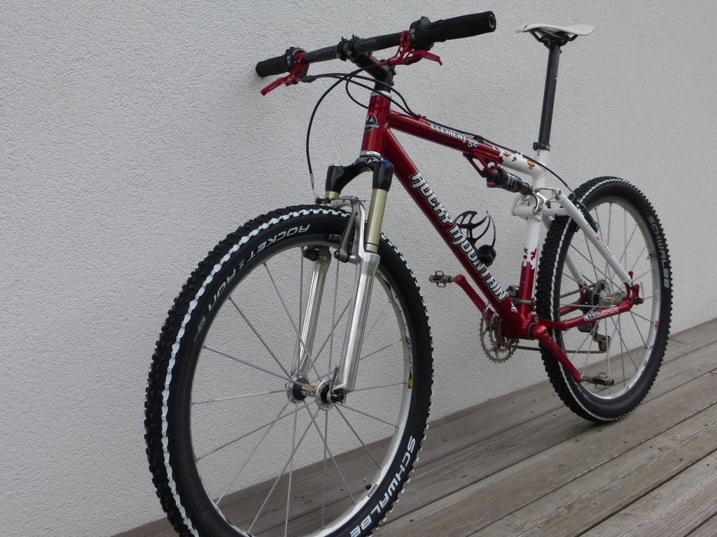

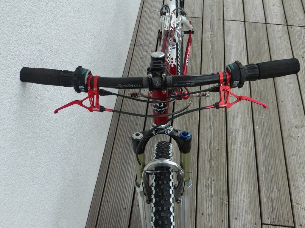

Hi Leute, möchte euch mein Element TSC im Race Aufbau vorstellen. Kampfgewicht 8,85 kg! Aktuell verbaut ist ein Crossmax SL Laufradsatz mit AVID V-brakes. Mit meinem leichtesten Aufbau (Tune ZTR 355 X-King Supersonic und Steinbach Bremsen) komm' ich auf 8,3 kg runter.
Bin gestern die Salzkammergut Trophy bei echt wilden Bedingungen gefahren. Hintere Beläge sind zur Hälfte runter (nach 53 km). Hatte keine Kamera dabei um das Rad nach dem Rennen zu fotografieren, aber die Dreckschicht auf Rad und Fahrer war echt legendär.
Leider ist der 18" Rahmen für meine Größe grenzwertig und ich würde, falls jemandem sein 19" Rahmen zu groß ist, auch tauschen.
Hab bisher leider keine Lösung für eine offene Zugführung der Hinterradbremse am Rahmenrohr gefunden. Gibts dazu eine Standardlösung?
