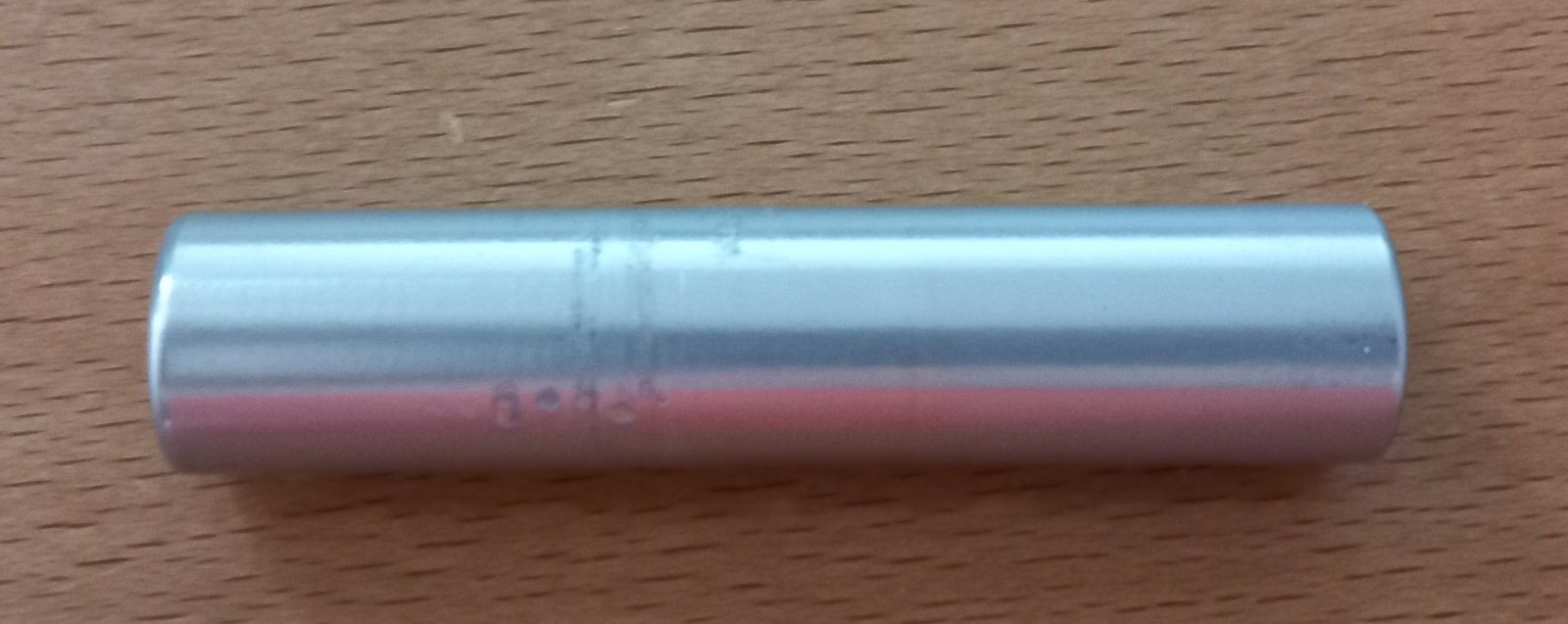

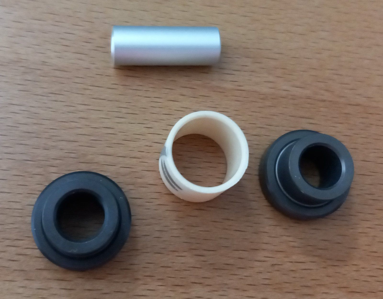

Dieses Teil hat mir beim neuen Dämpfer, Rock-Shox Monarch RL, die größten Probleme gemacht. 58mm*12,8mm passte nicht durch das aktuelle Dämpferauge des Rock Shox. Am alten Fox Vanilla waren die Buchsen bis auf die Bronze runtergerödelt und an der Welle hat der Vorbesitzer wohl auch schon mal etwas zu viel Kraft eingesetzt (siehe Macken in der Oberfläche)...In zwei sehr angenehmen Telefonaten mit Stefan Huber konnte ich das Problem mit ihm klären und er sagte mir zu, eine Sonderlösung zu bauen.

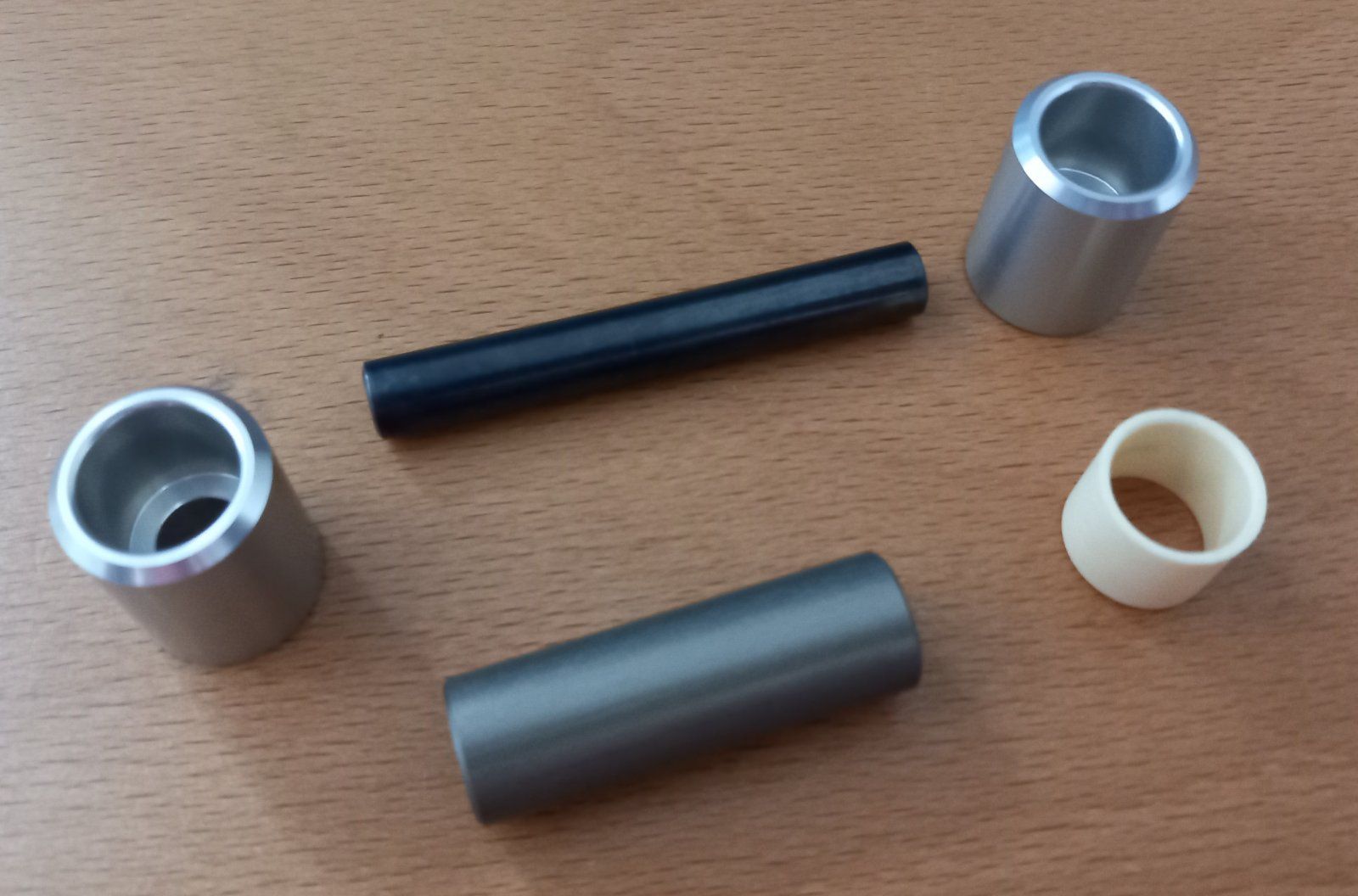

Das Problem, das die Buchsen normalerweise scheinbar keine Gewinde haben und das beim 1997ger Element genau der Fall ist, um sie zwischen den Wippen zu verschrauben, wurde absolut simpel und geil gelöst. Zusammengesteckt sieht das Ganze dann so aus. Die dünne schwarze Röhre hat Gewinde auf beiden Seiten und passt genau durch das zusammngesteckte Puzzle.
Und passt genau zwischen die Wippen. Also schnell die Buchsen des Rock shox gegen Gleitlager von Huber getauscht, das passende Werkzeug hatte ich direkt mitbestellt.
Alles wieder eingebaut und es passt wie Arsch auf Eimer.
Betreff Drehmoment habe ich mich an die Werte aus einem Artikel aus der Mountain Bike Werkstatt, den ich im Netz zum Thema Wartung des Hinterbaus gefunden habe. Für die vordere Dämpferaufnahme passt eine Standardbuchse von Huber. Auch da habe ich ein Huber-Gleitlager eingesetzt.

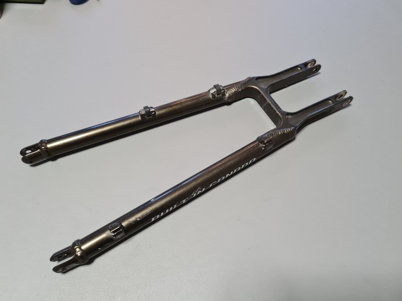

Vielleicht kann es jemand gebrauchen. Hatte es beim aufräumen gefunden.
Die Teile passen an Rocky Mountain Element / Slayer
Ich glaube passend für Baujahr 2005/06/07, die Version mit Kugellagern, sprich nach der "Gleitlager" und vor den "Hydroforming" Modellen.
I. Titan-Set für die Schwinge
II. Ersatzkugellager
III. Alu-Sattelstrebe

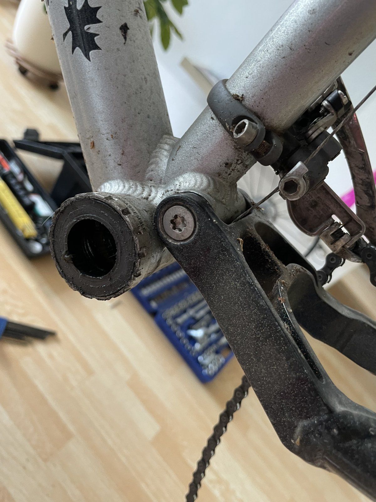

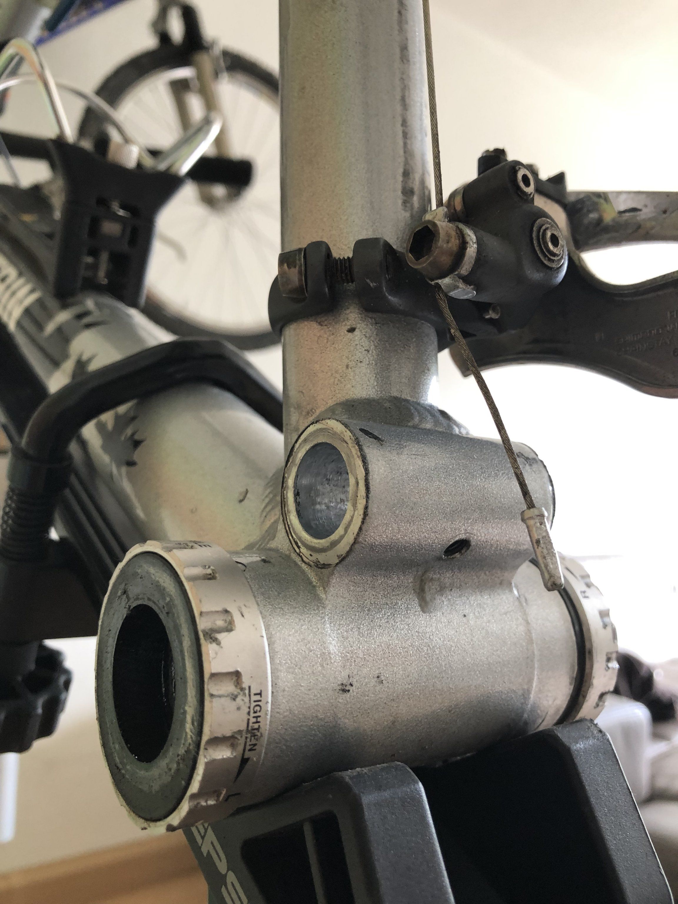

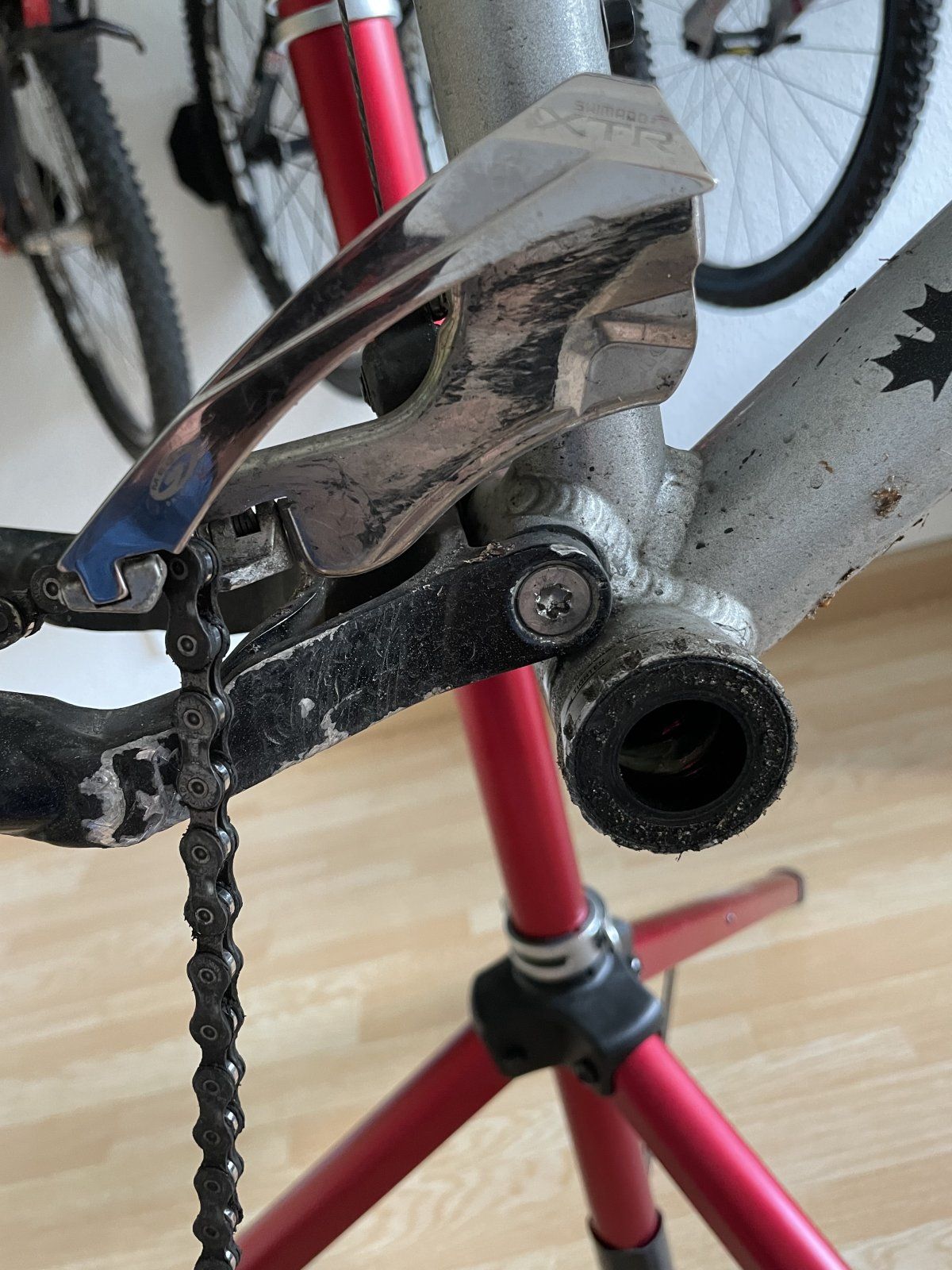

Liebe Gleichgesinnte,
Ich brauche mal eure Hilfe und Ideen.
Nach 4 Jahren Ganzjahresbetrieb sind die Lager im Bereich hinter dem Innenlager tot. Also wollte ich mich gleich ransetzen und die Lager tauschen.
Nun bekomme ich die Schrauben nicht raus. Beide Seiten sind fest, mir ist beim Versuch das ganze zu lösen bereits ein Torx abgeschert.
Habt ihr Ideen wie ich die Schrauben rausbekommen könnte ohne die kleine Achse im Inneren oder den Rahmen zu beschädigen?
