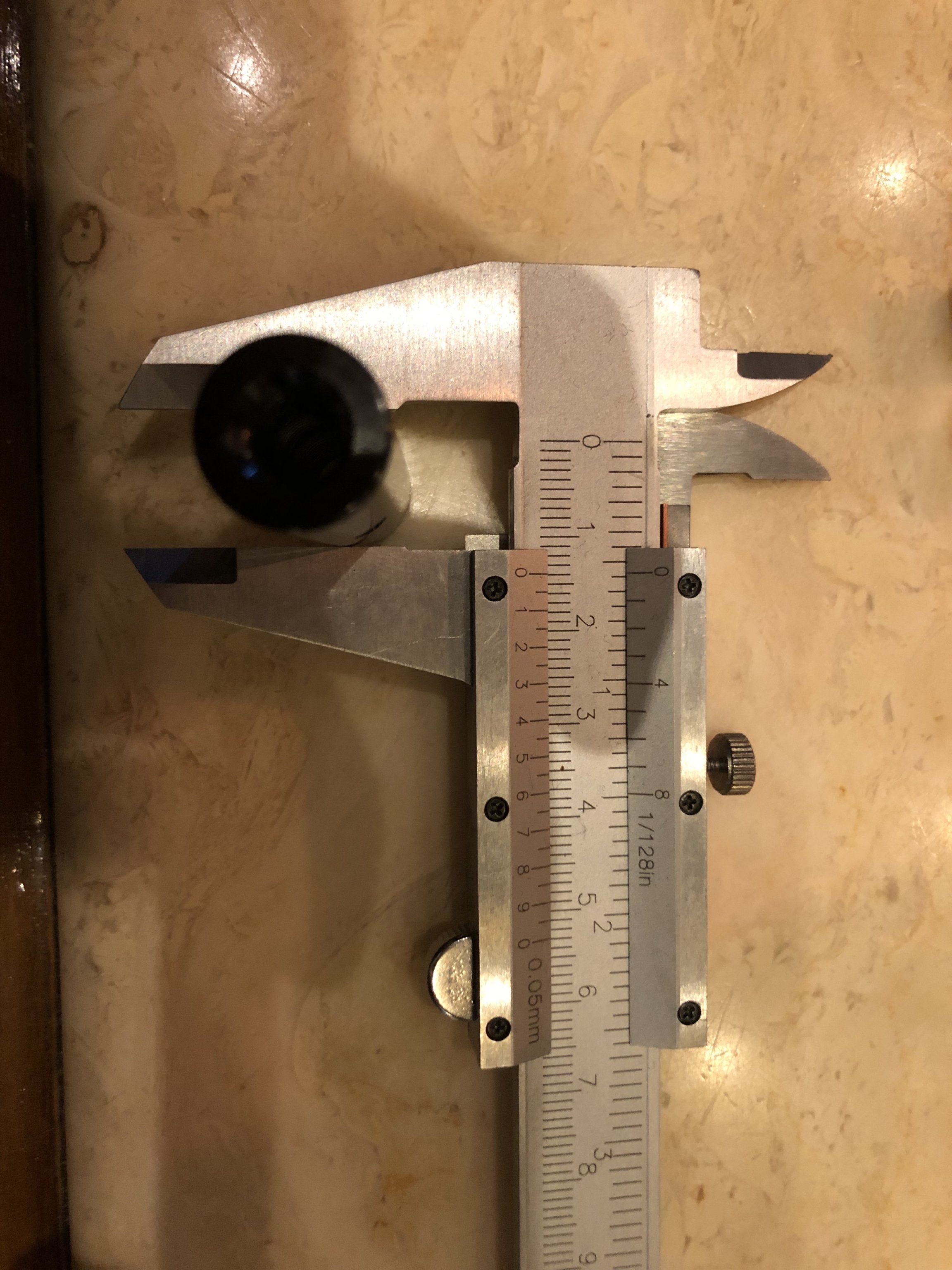

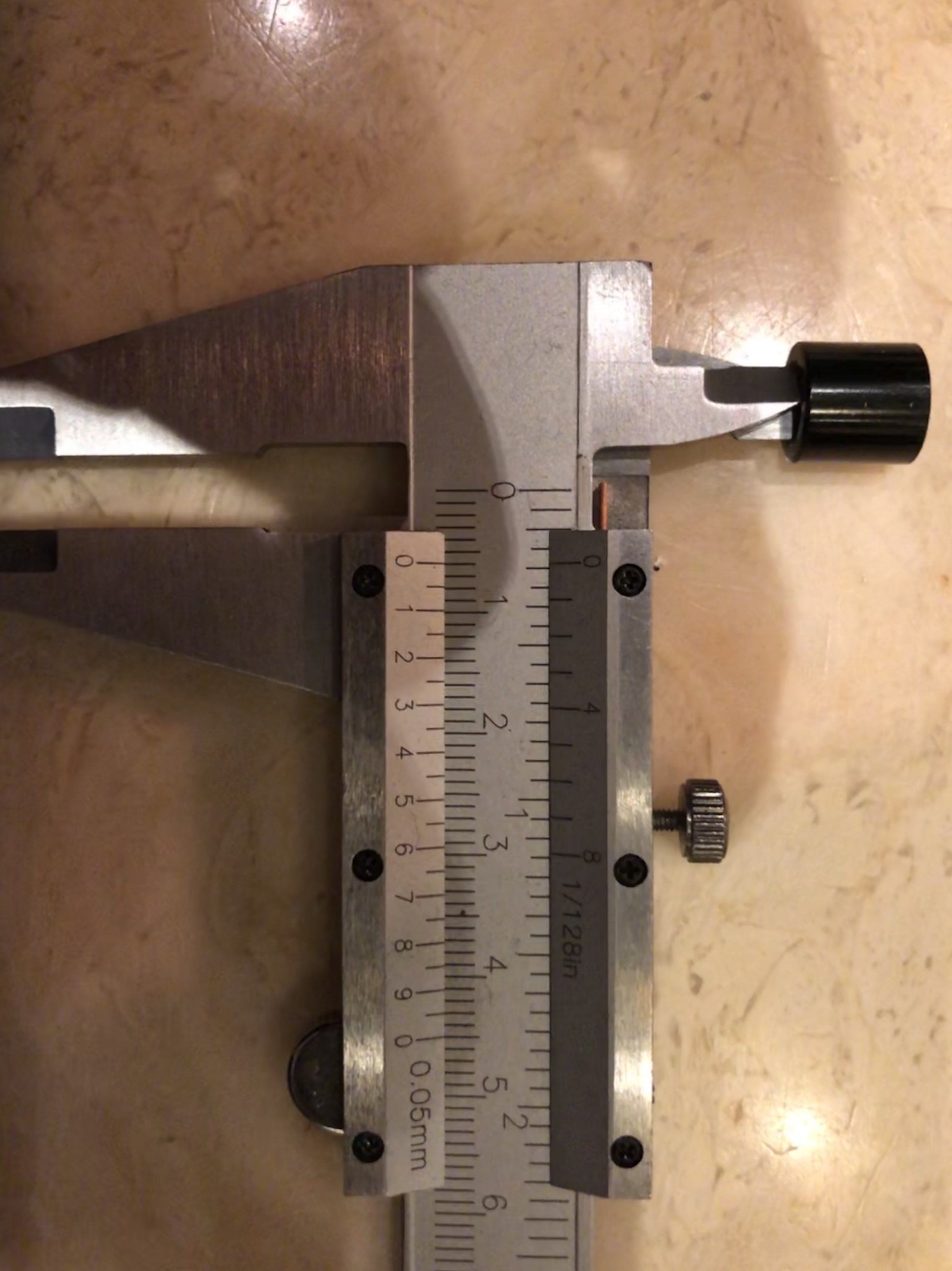

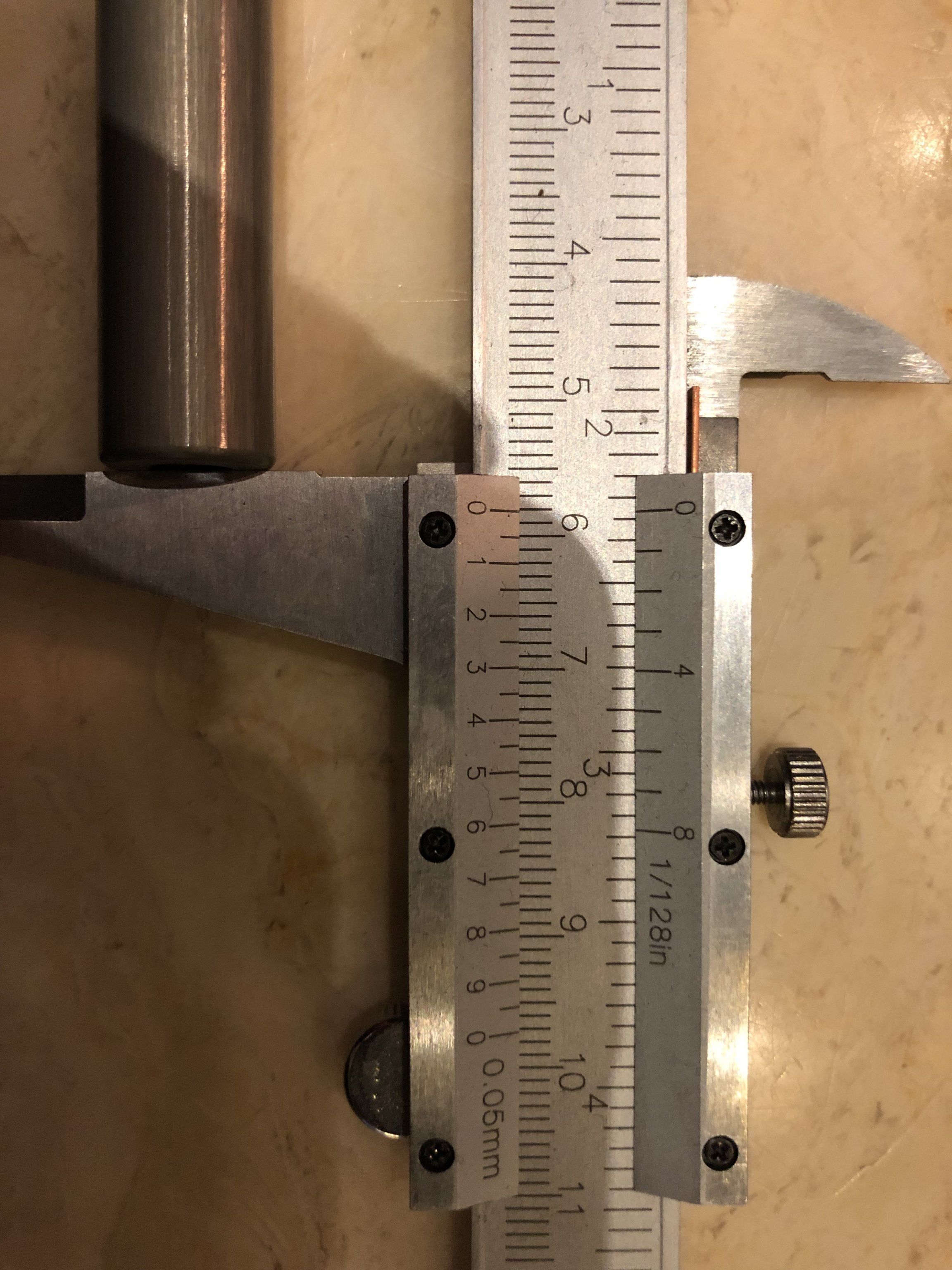

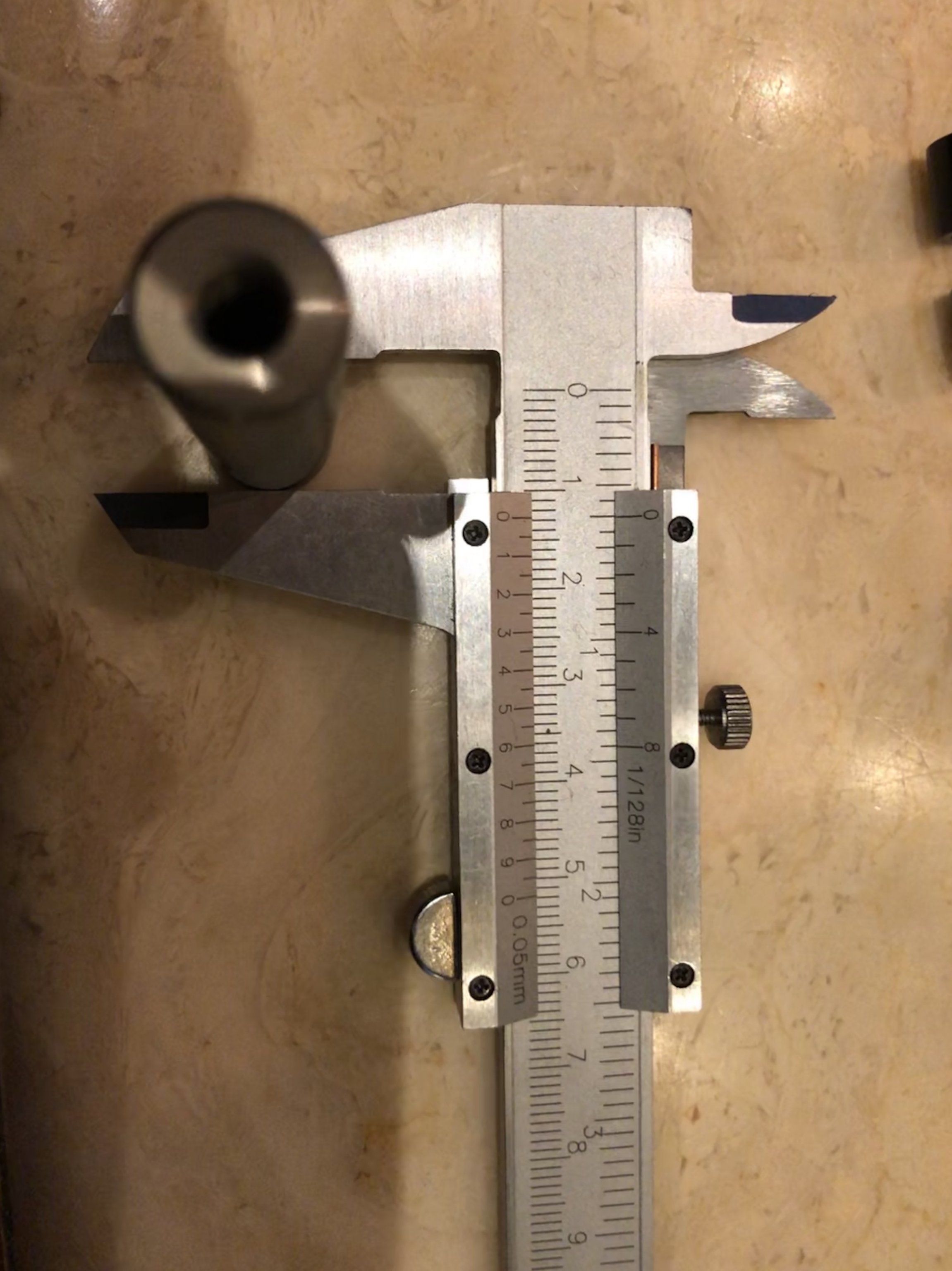

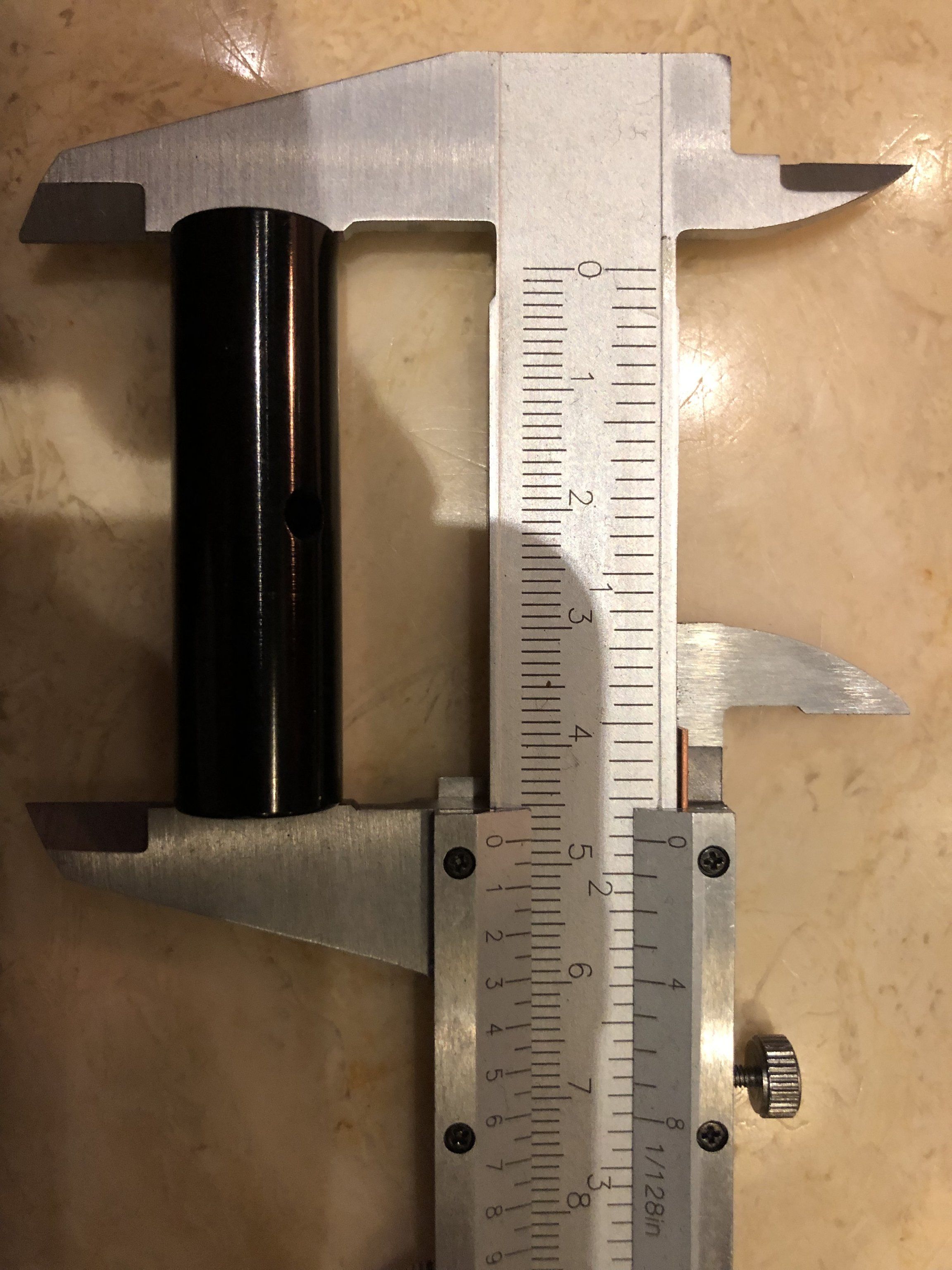

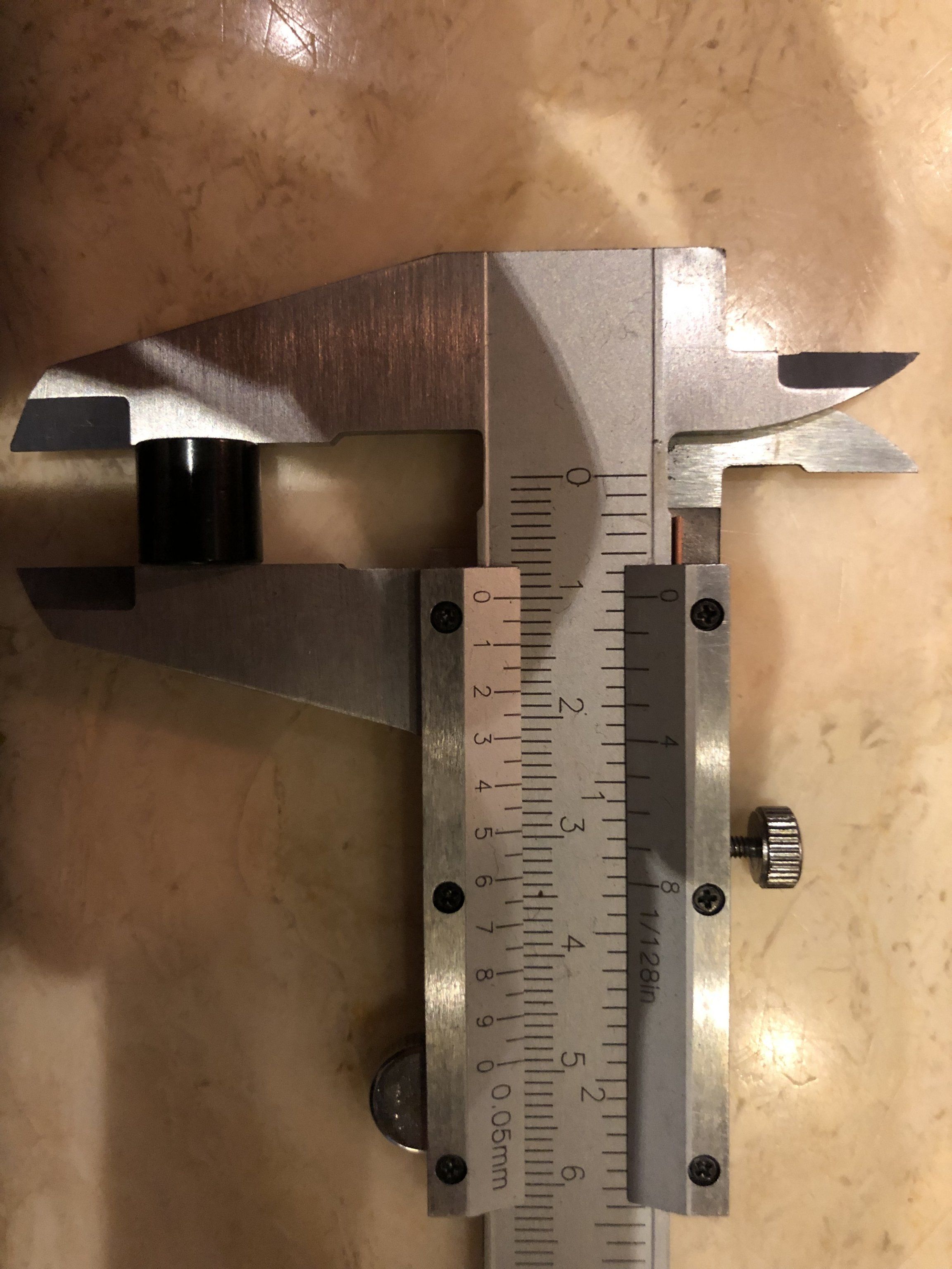

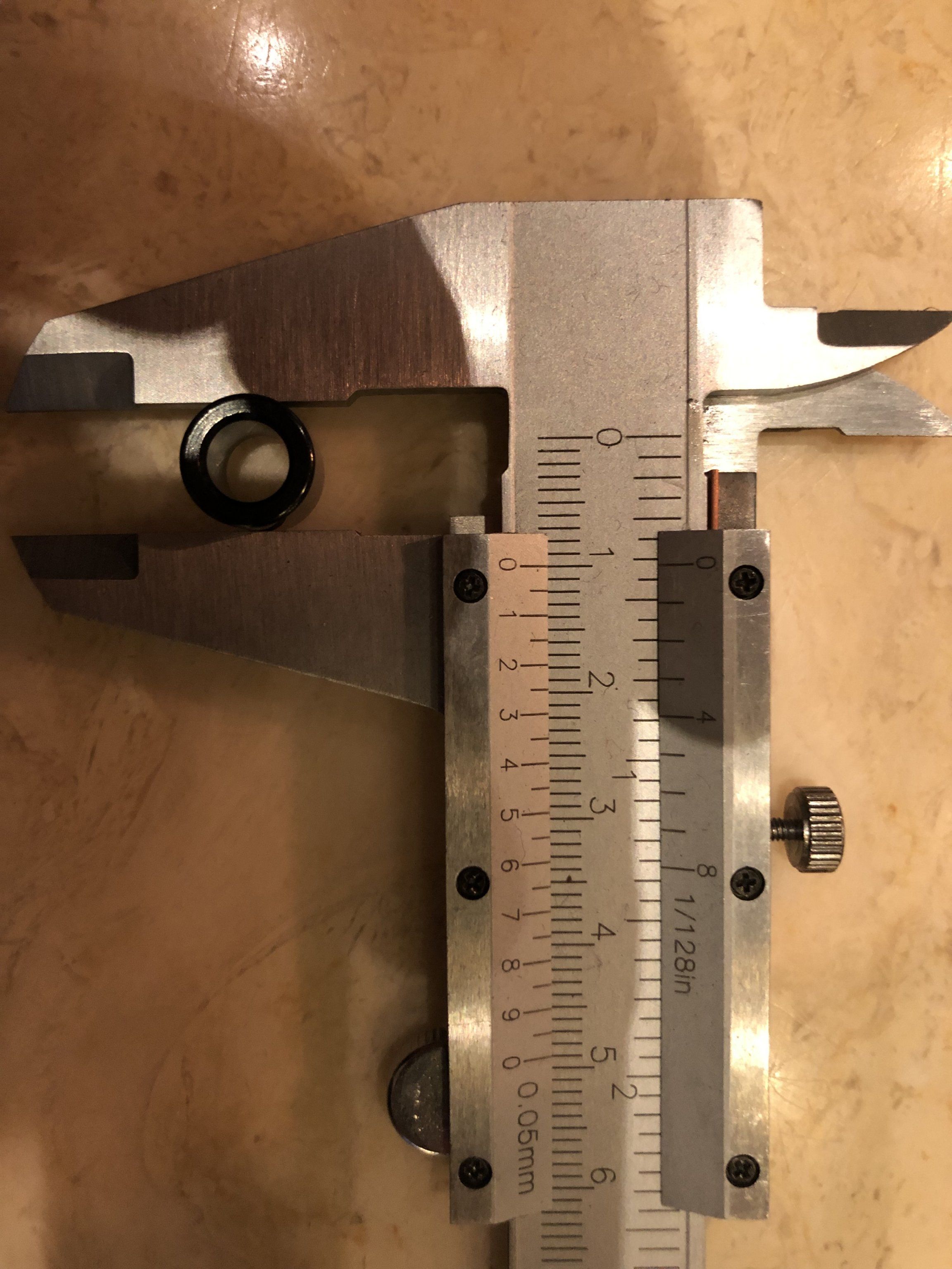

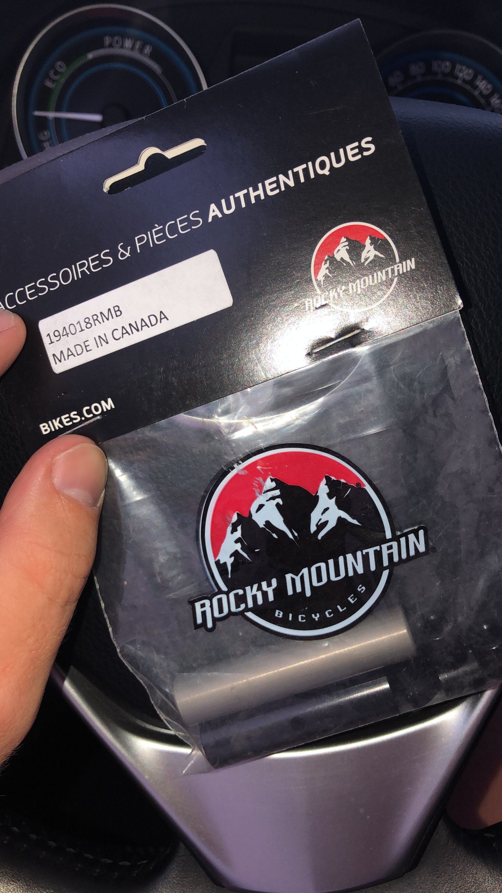

Ich habe noch eins mit viel Mühe ergattern können und freue mich riesig darüber.
Vor dem Einbau werde ich es nochmal vermessen und die Daten hier einstellen, falls irgendjemand später mal die Maße benötigt.
Bikeaction hat sich darum gekümmert und hat das letzte Set das sie noch auftreiben konnten an meinen Händler geschickt. Ob nochmal welche von Rocky Mountain nachgebaut werden wussten Sie allerdings auch nicht und eine Antwort aus Kanada habe ich bisher leider auch nicht mehr erhalten.
Huber Bushings meinte allerdings er könnte diese auch produzieren. Was die ganze Sache etwas aufwändiger macht sei allerdings die Harteloxalschicht. Diese macht die Achsen wohl langlebig aber es ist wohl relativ teuer. Somit würde sich wahrscheinlich eher eine Sammelbestellung lohnen. Falls jemand daran Interesse haben sollte würde Ich mich bei einer Bestellung anschließen.
Anbei mal ein paar Bilder der neuen Buchsen/ Achsen/ Lagerkit. Wenn es die wirklich nicht mehr geben sollte haben wir jetzt hoffentlich die exakten Maße.
Falls jemand doch noch auf der Suche ist und bei bikeaction nach dem Artikel fragen möchte, die dortige Artikelnummer für das 3D Link Axle Kit lautet: 10000546
Gruß aus Berlin
