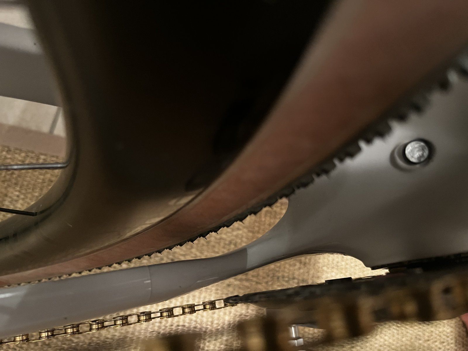

Mir fehlt gerade die Phantasie... müsste das nicht egal sein? Die Größe des Kettenblatts sollte für die Kettenstrebe bei der Geometrie doch quasi irrelevant sein, oder? Oder um wie viel wächst das Kettenblatt pro Zahn? Rein optisch kann ich die Beschädigungen aus dem Link nicht nachvollziehen, Platz genug wäre eigentlich...
Die war nur nicht montiert. Die Strebe geht auf die Steckachse, wie auch hinten.

Mir fehlt gerade die Phantasie... müsste das nicht egal sein? Die Größe des Kettenblatts sollte für die Kettenstrebe bei der Geometrie doch quasi irrelevant sein, oder? Oder um wie viel wächst das Kettenblatt pro Zahn? Rein optisch kann ich dir Beschädigungen aus dem Link nicht nachvollziehen, Platz genug wäre eigentlich...
Seh ich genau so.
Die Beschädigung auf dem Bild is meiner Meinung nach eher von der Kette, die da eventuell mal geklemmt hat.

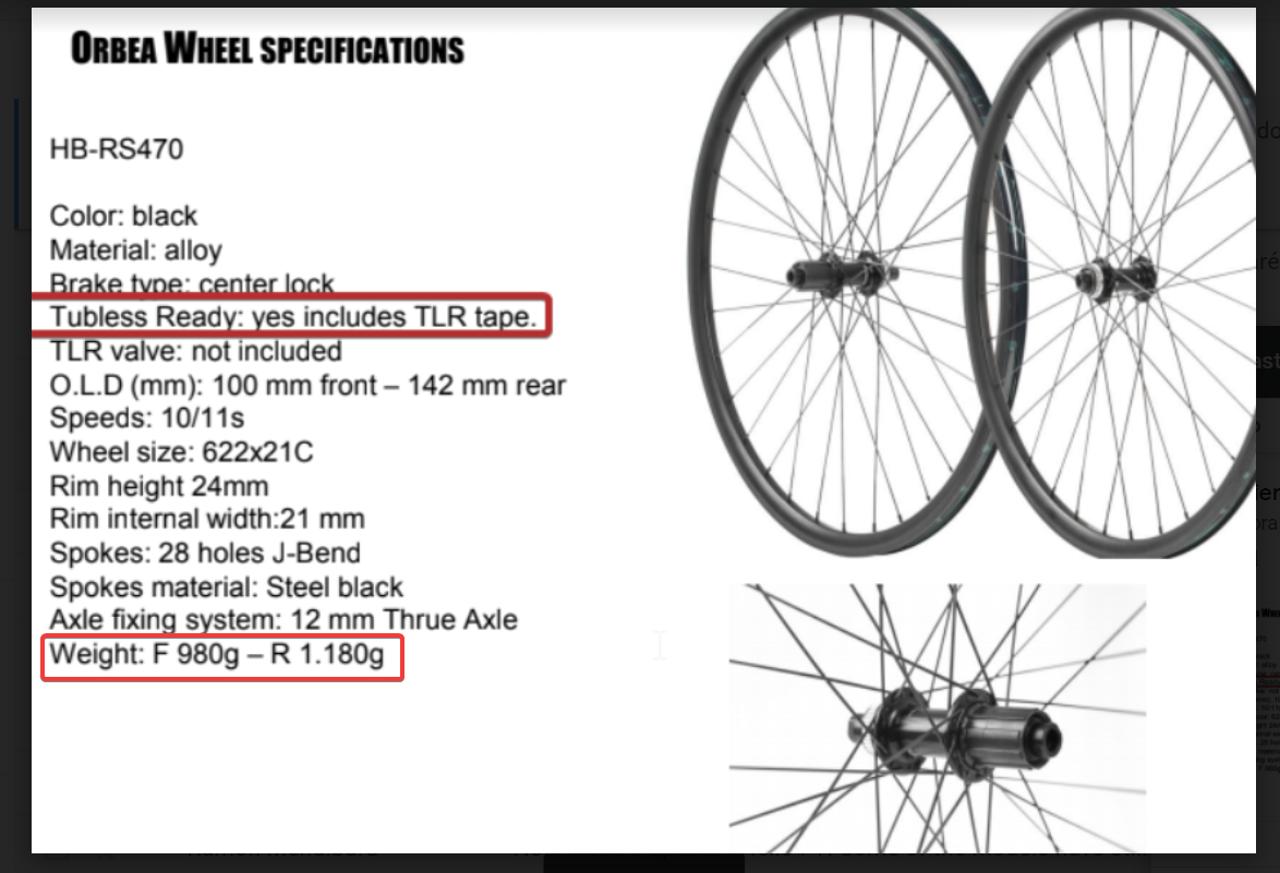

Hallo,
ich hatte letztes Frühjahr einmal direkt bei orbea angefragt und folgende Spezifikation zu den verbauten LRS erhalten:
Ich selbst habe direkt den LRS durch einen Leeze Gravel LRS ersetzt.

Danke, das ergibt Sinn. Bei 2160g für den Laufradsatz wundert es mich nicht, dass sich das Ding so schwerfällig anfühlt.

ich hatte letztes Frühjahr einmal direkt bei orbea angefragt und folgende Spezifikation zu den verbauten LRS berhalten:
2160g LRS? Ich wusste ja, dass der LRS nicht so gut ist, aber das Gewicht ist schon heftig.
Dann ist das definitiv mein erstes Upgrade für mein neues Terra.
Selbst ein "günstiger" LRS mit DT Swiss 350 / Newmen Evolution SL X.R.25 für um die 500€ ist schon fast 600g leichter... Da braucht man nicht mal ein Carbon LRS um den Unterschied zu merken :oops::oops:
