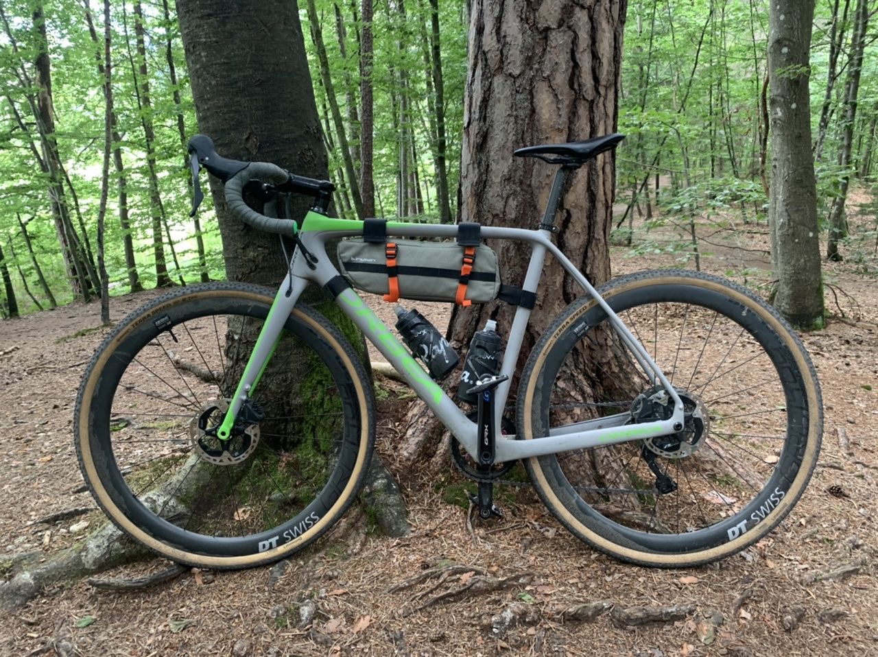

Welche Version ist das denn jetzt? Die sieht ja auch nicht ganz klein aus.Arschrakete wird noch durch die 14l Version getauscht.
Das ist meine Rahmentasche von Birzman, müsste glaube ich die mit 3l sein wenn ich mich richtig erinnere. Die neuen Taschen von topeak * sehen sehr interessant aus.Moin zusammen, ich melde mich mal nach längerer Pause (Langzeiturlaub, Schulter-OP etc...) zurück. Hat jemand von euch Bikepacking Erfahrung mit dem Carbon-Terra und entsprechende Taschen-Empfehlungen für mich. Ich fahre ein M-20D in L mit 46er Lenker ohne Flare. Da geht ja schon mal nicht besonders viel beim Thema Lenkerrolle, sodass ich überlege, meine klassische 9 Liter Ortlieb Lenkertasche zu nutzen. Wichtiger wäre also die Rahmentasche. Das Carbon-Terra hat ja vorne im Rahmendreieck diese markante Rundung. Mich würde halt interessieren, welche Taschen mit der Form besonders gut harmonieren und welche eher weniger. Ich bin für alle Tipps dankbar, auch wenn im Moment so gut wie alle Taschen ausverkauft sind.
